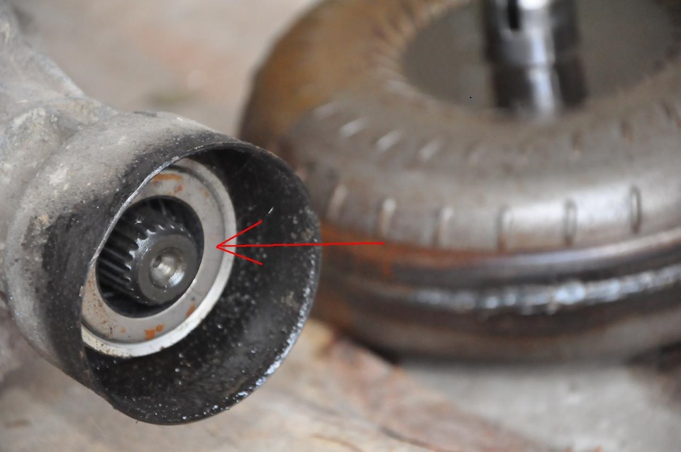

Через специальное отверстие в корпусе двигателя был откручен бублик. Там еще пластиковая заглушка.
Откручивали по одному, проворачивали коленвал за болт на шкиве. Еще надо открутить тягу селектора.

Опять зовем друзей, поднимаем коробку, пока есть возможность, одеваем фишки. Пихаем ее в посадочное место. Проверяем куда у нас приходятся тросик кикдауна и щуп. Щуп в 100-м кузове с другой стороны, то же надо учесть. Перед тем как ставить коробу нужно проверить что бублик стоит в пазах на валу как полагается.
Мы это не с первого раза поняли. :) Потом накидываем несколько болтов (пару спереди, пару сзади, только не затягиваем сильно, чтобы была возможность притянуть коробку и она встала как полагается). Затягиваем болты, ставим стартер. Прикручиваем масляные трубки, возвращаем кардан. Ставим тросик на место. Все проверяем.
