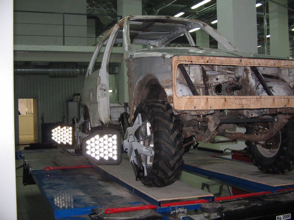

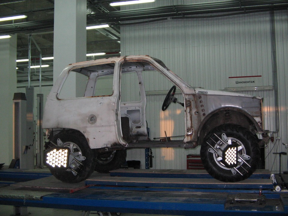

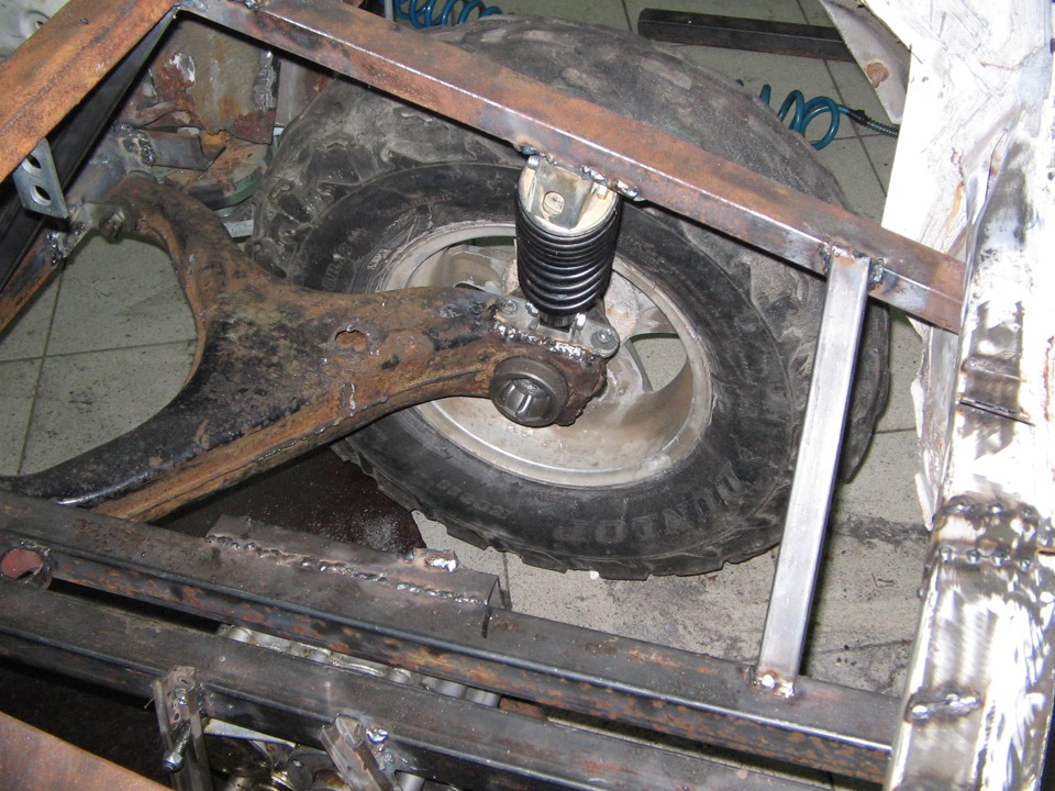

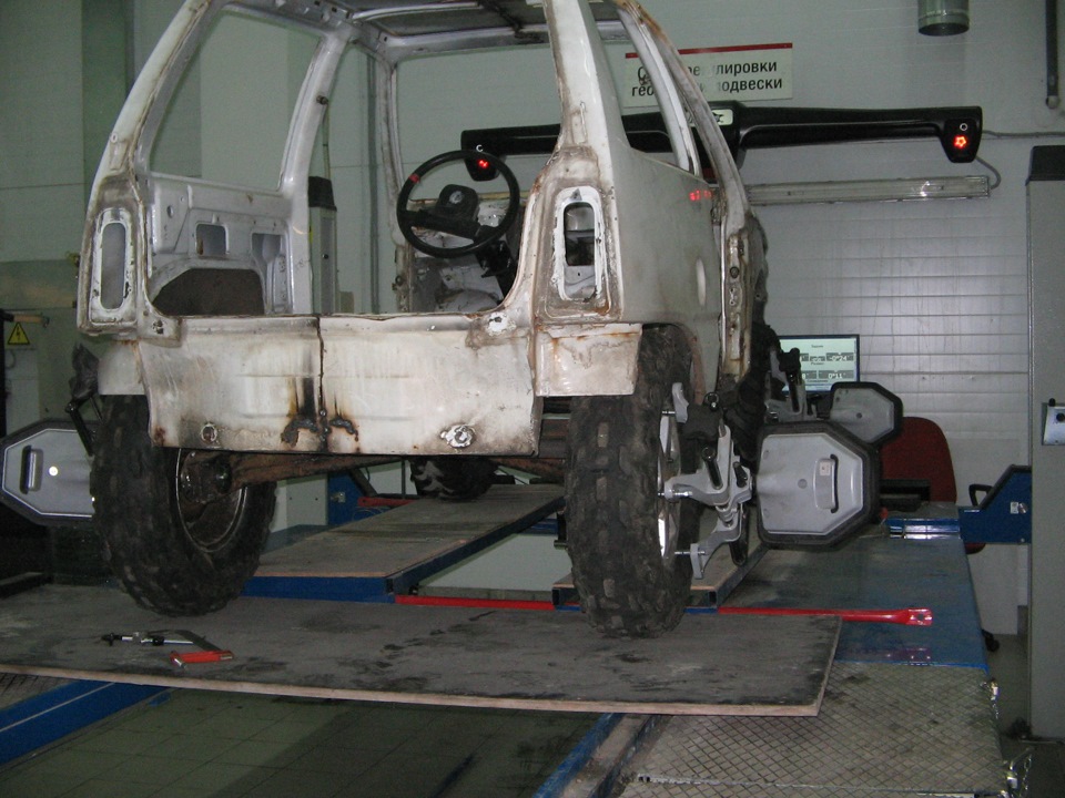

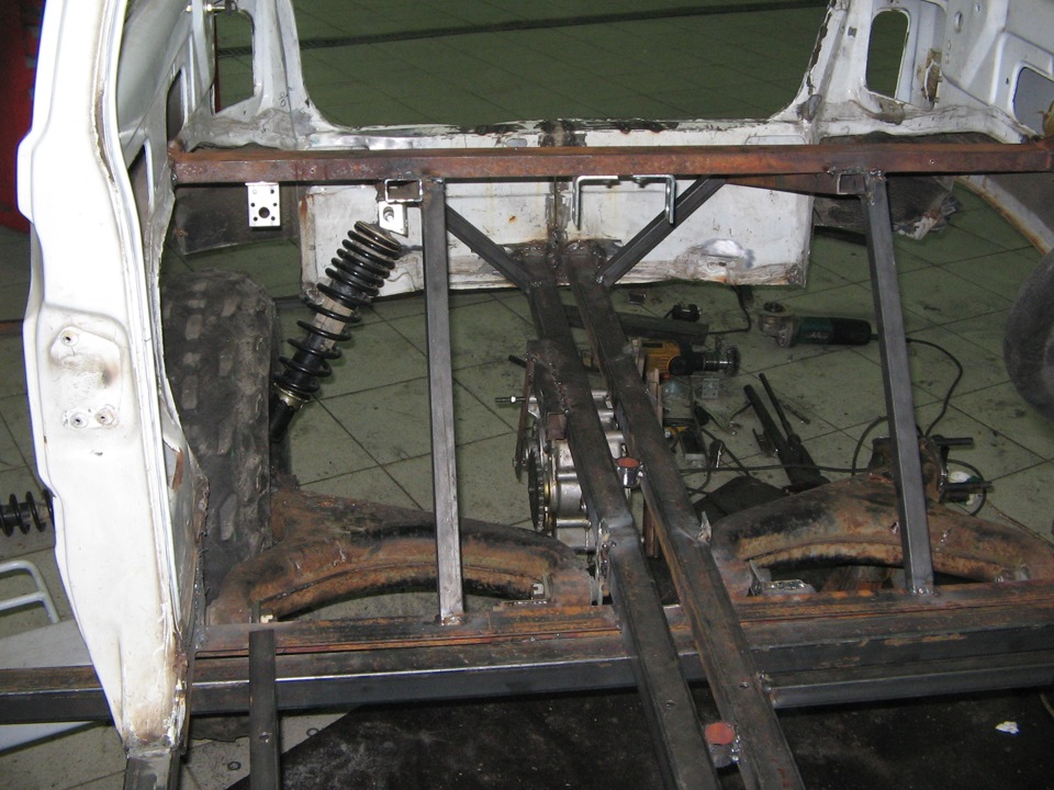

задние амортизаторы взяты от квадроцикла цфмотообварка кронштейнов задних рычагов после выставления углов установки колёс на стенде
