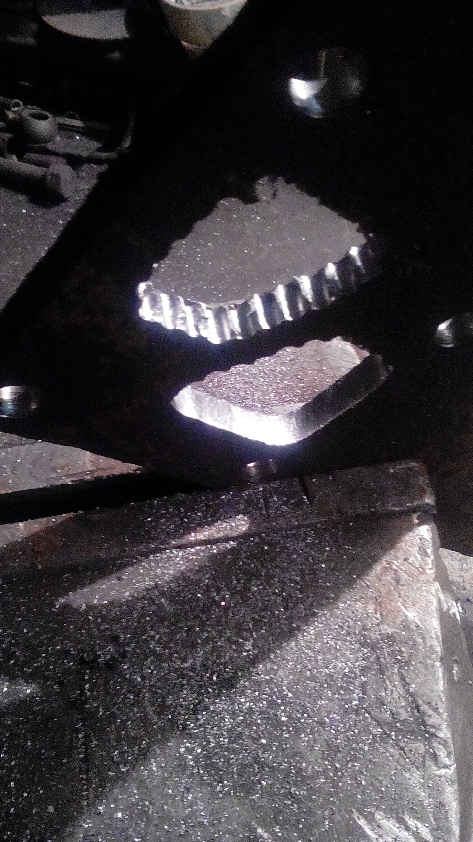

Начнем с входного твинскрольного фланца турбины.
Ребят) тут все как обычно) ржавый кусок стального листа, некогда отрезаный автогеном, мировое сверло 5.5мм, советский сверлильный станок и поехали…

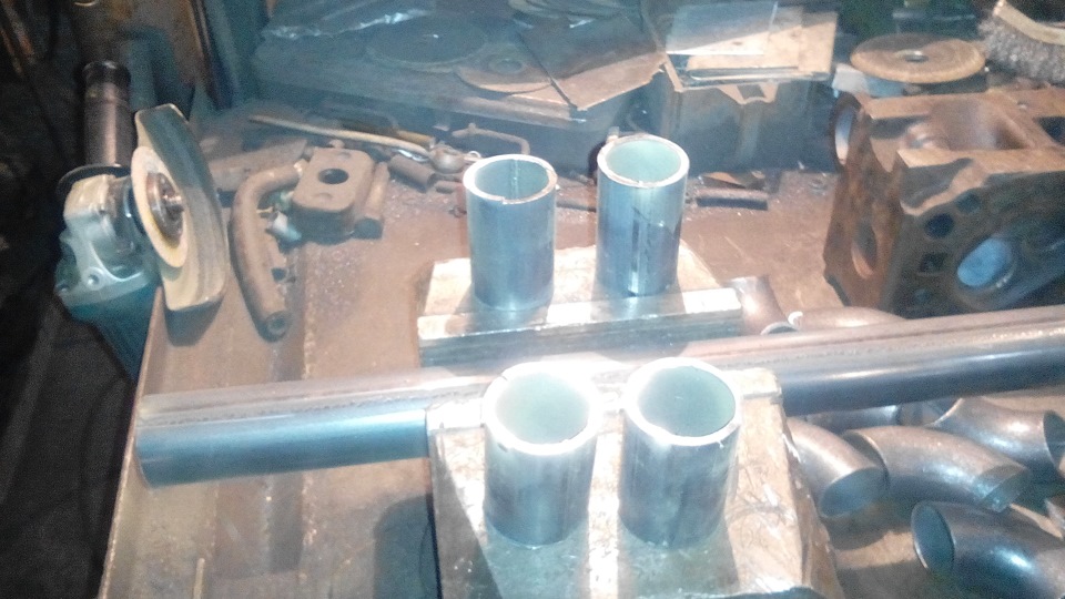

Потом были закуплены водопроводные отводы и прямой кусок трубы с меня ростом, чуть выше)

Все делалось по месту, никаких чертежей небыло.
толщина металла фланцев 10 мм?
да
ого, трубы со стенкой 4 или 5мм?
чего только работа с напильником стоит)))
так держать
красавчик!)
Адская работа! Варить коллектора это целое искусство, примерить, отрезать, опять примерить, опять отрезать и так еще 20 раз! Респект за терпение !
