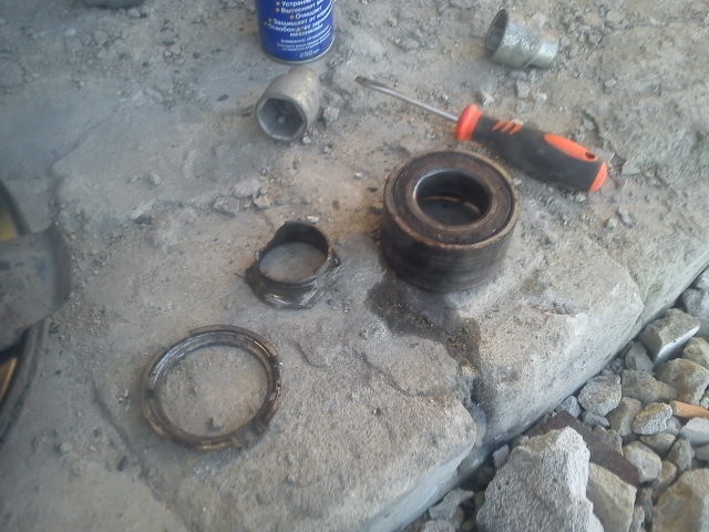

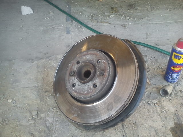

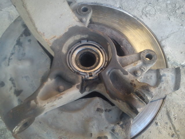

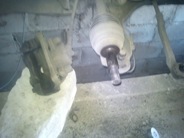

Замена заняла 3 часа работы с перекурами. Проблем особо не возникло. Открутил ступичную гайку, поднял машину, отцепил датчик абс, снял суппорт, наконечник, шаровую и освободил поворотный кулак от стойки. Далее поворотный кулак в руках, снимаем стопорное кольцо подшипника — а дальше кувалда. Выпрессовал — запрессовал (прессовал у знакомого прессом т.к. бывалые люди предостерегают опасностью погнуть кольцо абс) подшипник вылазить очень не хотел. Далее собираем все обратно, входе сбора под замену попала левая рулевая тяга (имела люфт) — пьем пиво(обязательная процедура удачного завершения ремонта).
Подшипник ступицы колеса SNR — R15575 — 2198.99 Руб.;
Тяга рулевая MAPCО — 49149 — 657.58 Руб.
