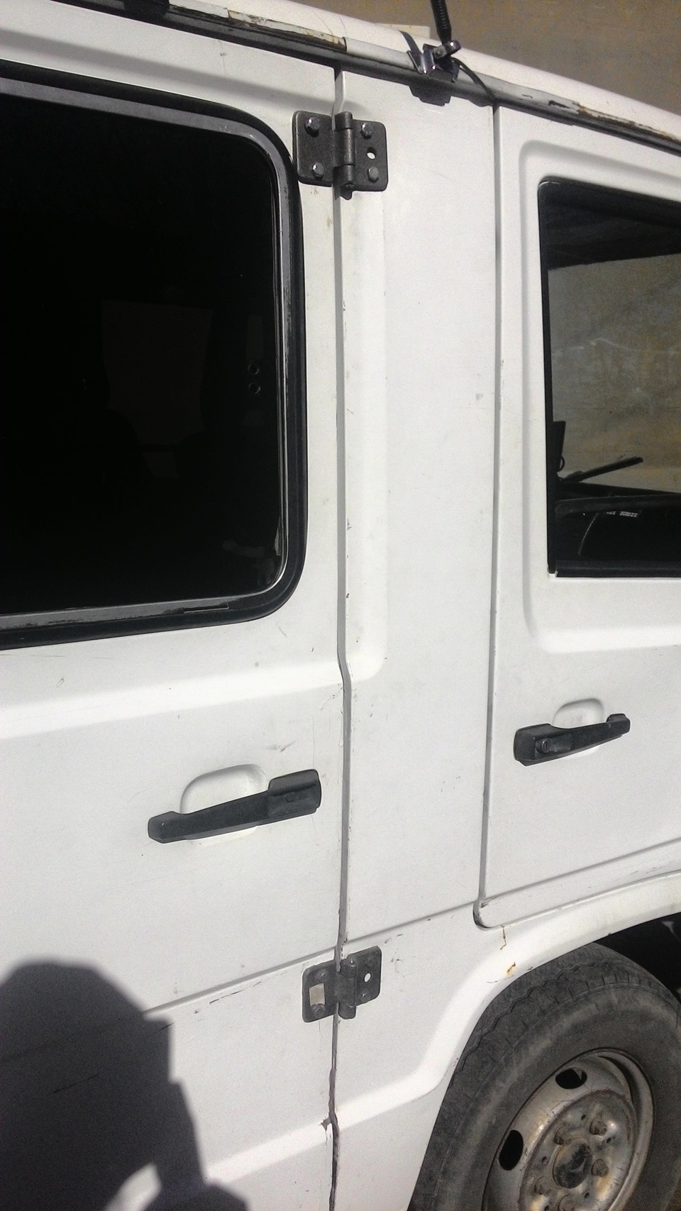

Всем доброго времени суток. После долгого отсутствия на драйве решил вот добавить щаписб. Суть в том, что после югов все было просто щамечательно до поры до времени. Мой пепелац трудился, возил гипсокартон, пластиковые окна, мебель и домашнюю утварь, людей. Все просто шикарно было. Даже появилось отличное имя для него — реактивный кирпич)))))
Но на днях сломался механизм сдвижной петли и теперь это убогое корыто в подвязках. Было.
А на форуме бусоводов комрад по прозвищу edxp ранее переделал дверь на распашную. Идею, молча выкрпсть не получилось)))) позаимствовал у него, за что ему большой рахмет! В итоге пока все дело обстоит вот как на картинках.
Однако, по собственному опыту эксплуатации за несколтко лней скажу одно — это намного удобней прежнего. Просто потому, что в идеальном состоянии я сдвижной двери не видел и за полтора года это убогое подобие тренажерного оборудования свела меня сума, а сейчас милое дело дверь на распашку))) машин на парковках у нас не много, вплотную никто не паркуются. Места премного — открывай не хочу. Н кого не зацепишь.

Немного не понял, снаружи на двери по два болта, а внутри один?
Подскажи как дверь снимается, с чего начинать?
Снять раздвижной механизм в задней средней части, открутить крепление-позунок сверху и мыожно вынимать
Приветосик, а дверь усилял чем нибудь чтоб завесы поставить?просто думаю тоже так сделать
Нет, снутри шайбы чтобы побольше площадь была на кузове машины, а на двери по месту усиления сделал

Соелубень на форуме уже более 50 тыщь откатал так, ничего не провисло
А как на двери ты усиливал? Петли от чего?
На двери ничего не усиливал, петли от задних распашных дверей Газели

А внутри ручку не переделывал?
Переделываю.

Буду сдвигать назад, чтобы удобней открывать было
