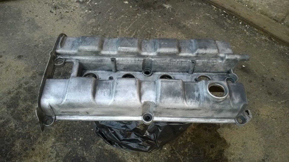

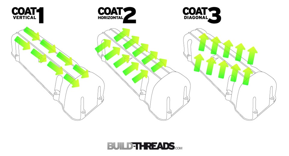

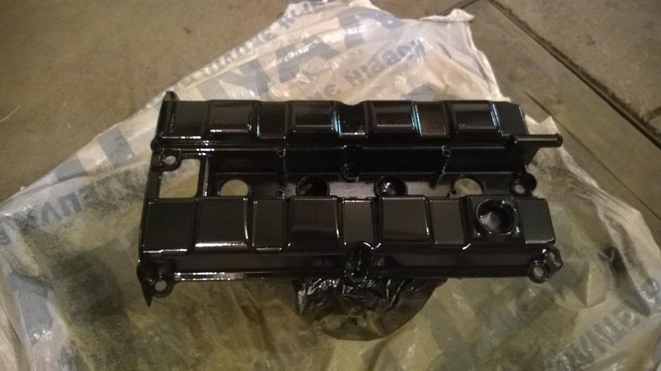

Пока авто активно в починке, выложи пару записей о мелких операциях. Эта запись будет о перекраске клапанной крышки при помощи краски VHT. Краска специальная для КК, похожа на заводское покрытие Ferrari, Lamboghini, Honda и другие "шершавые покрытия". Наносится в минимум 3 толстых слоя, разных направлений. Наносится вдоль, поперек и по диагонали детали. Я наносил по кислотному грунту BODY 960. Ждал 20 минут и наносил краску с интервалом между слоями 5 минут. Время засекал по таймеру. Наносил 4 слоя, и ждал 20 минут, после последнего. Дальше я убрал крышку в коробку с феном на 30 минут с температурой 92 градуса — именно в этот момент появляется шершавость. Собственно самый сложный этап это не покраска а снятие старой краски, для этого лучше использовать густую смывку краски, с феном и болгаркой с мягким кругом (у меня был дремель). На все про все ушло 6 часов. Результатом более чем доволен))
Собственно процесс:
1) Снимаем клапанку и придумываем для нее кронштейн для окраски, отмываем ее и отчтщаем
2) Снимаем старую краску, проще всего химическим способом, это еще и весело =D Размягченную краску я снимал пылесосом и дремелем с насадкой щетка.
3) Опять все обезжириваем

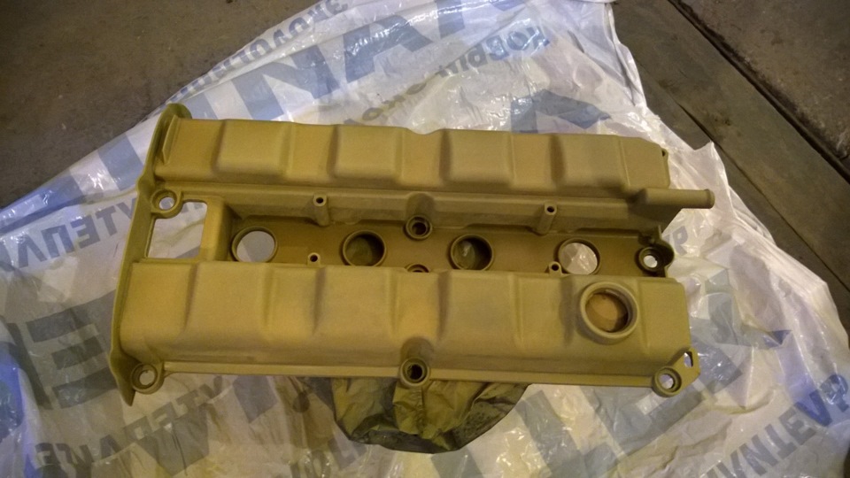

4) Грунтуем кислотным грунтом по алюминию и нержавеющей стали

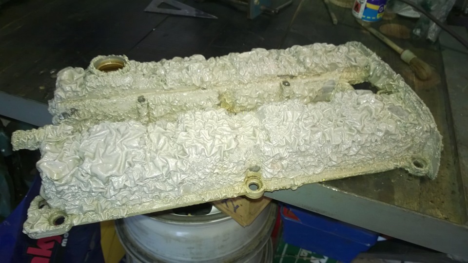

5) Окрашивание 4мя ЖИРНЫМИ! слоями в разных направлениях, небольшие подтеки не страшны, то что баллон плюется тоже не обращаем внимания — текстура все скроет. Главное внимательно все прочесть что на балоне и не забывать встряивать баллон каждые 30 секунд. сначала покрытие будет глянцевым

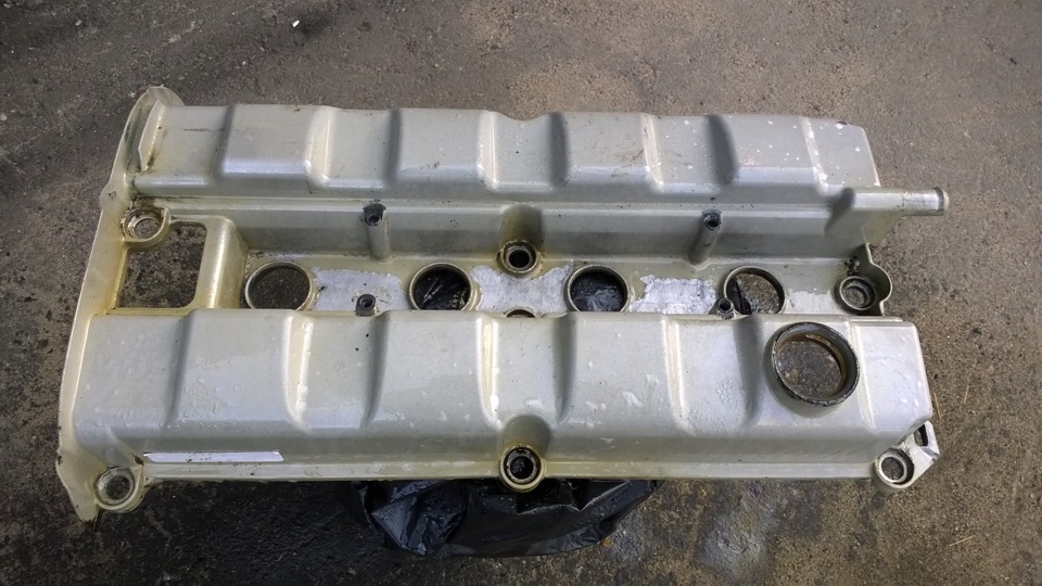

6) Помещаем крышку в печку на 20 мнут, и разогреваем КК до 92С градусов. Именно в этот момент проявится текстура. Дальше сушим 36 часов при комнатной температуре.

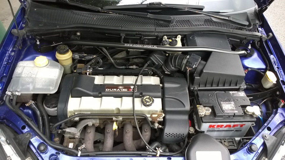

7) Спустя 36-48 часов можно устанавливать на машину. Добавил старые фото для сравнения:
У данного покрытия есть еще дополнительная особенность — увеличивается свойство тепло-рассеивания клапанной крышки.

Как в итоге в эксплуатации покрытие себя показало? Не слезло от моек/масла и тд? Механические повреждения как выдерживает? Есть замечания?
2-3 года, потом облезает. не стойко к мех повреждениям
Понятно, может стоило использовать их фирменный грунт🤔
попробуйте)
