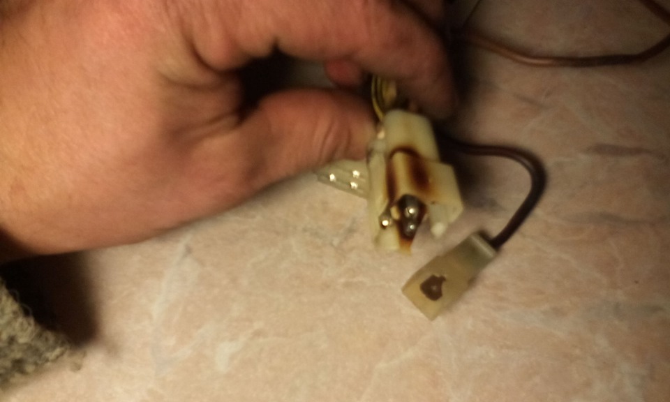

всем привет. первое до чего я решил докопаться, не считая моника, это печка. потому что зима на носу и без нее как то не айс ездить. разобрал бардачёк. под рулём тоже пришлось снять полку. и увиденое мной не очень меня порадовало. потому что. смотрите сами на фото) почти все контакты обгорели. одно успокаивает. что термистор целый. только предохранитель сгорел. буду думать как исправлять это
Комментарии 4
Вопрос почему оплавляет, смотреть мотор…
короче припаял я провода на прямую к термистору. потому что штеккер развалился нафиг. но 3 скорости печки нет. видимо все таки частично сгорел. или переключатель оборотов мозг компостирует. но это не так важно. проверил печку. при почти 100С не греет почти. заслонку теплого горячего воздуха проверял. закрыта полностью. видимо она осыпалась и холодный воздух попадает через нее. шланги к печке трогал. один кипяток. второй чуть холоднее. возможно еще радиатор засран. вобщем планирую завтра торпеду скидывать. там видно будет что и как.
термо-предохранитель фигня, их в продаже валом, копейки…
такая же фигня и у меня, два гнезда оплавлены, завтра еду в магаз, буду искать один разъем…
