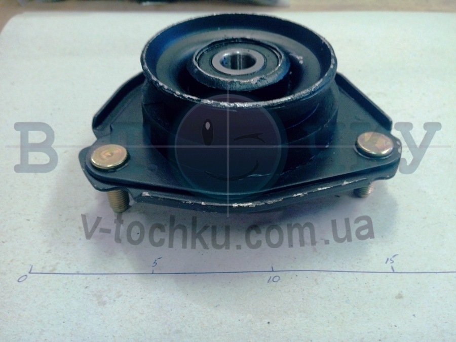

4 июля Я о данной проблеме сообщил ОД, в ходе диагностики подвески было выявлено, что неисправна ОПОРА АМОРТИЗАТОРА правая, так как только у его был слегка люфт.
Была сделана соответственная запись сервисной книжке. Меня предупредили, что данная деталь будет идти примерно около месяца или полтора. Ну что поделаешь, ждем…

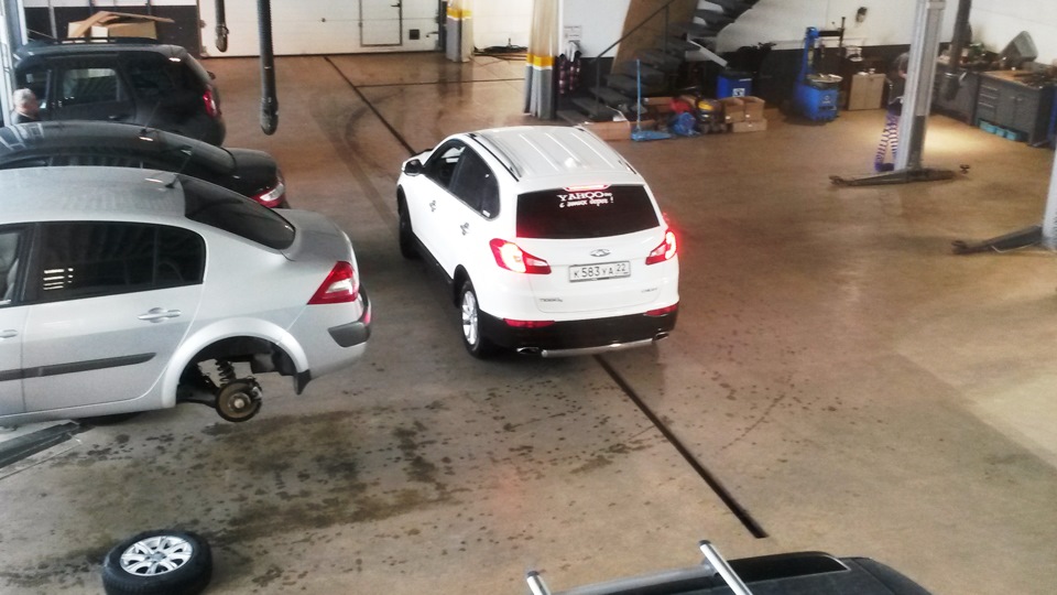

После того, как механик Александр собрал стойку и установил её на место мы с Леонидом решил проехать по стоянки убедиться, что именно тяга стучала, да… звук пропал))) Но появился новый(((
Впереди в районе бампера появился стук как будто кто-то под машиной бьет отвертку об отвертку и этот звук проявлялся на резком трогание или торможении хоть в перед, хоть на зад(((
И так механик искал данный звук примерно с полчаса и видно было по его глазам, что он просто уже не знает где еще искать, после чего я снял куртку и присоединился и минут через 10 к нам присоединился еще и Леонид))) Прикольно было видеть эту картину когда с механиком ищет стук хозяин машины и зам.директора))) Снимали все, что только могло издавать этот звук))) Тигрёнок на подъемник наверное раз 1-10 заезжал))))
И спустя примерно 2-3 часа нашли откуда был звук, ослабла передняя подушка двигателя… Хотя Александ ее подтягивал раза 2 только при мне…
После чего затянули все по крепче, проверили, воля звука нет))))
