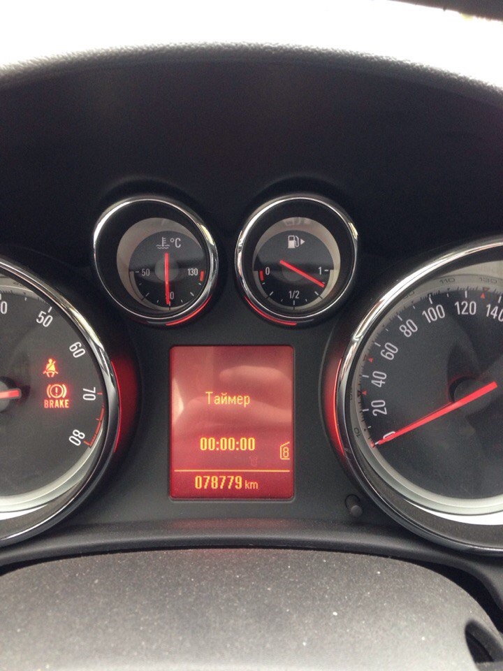

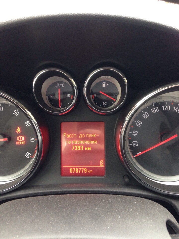

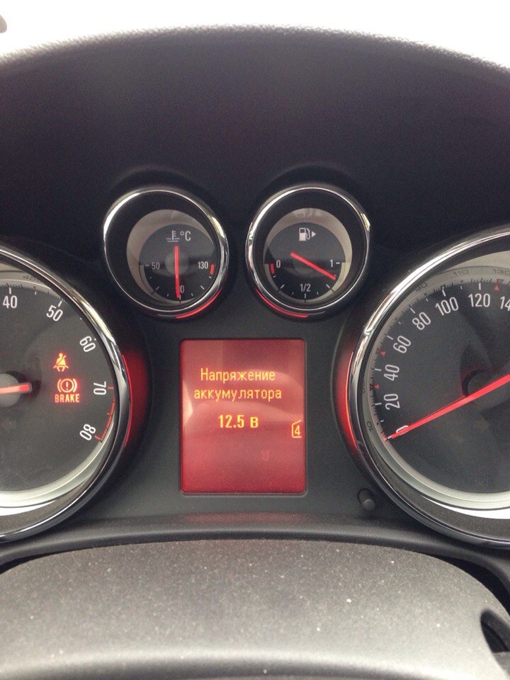

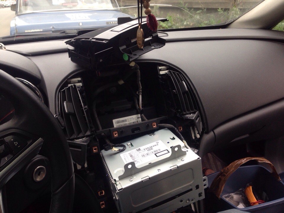

Встретился я тут недавно с MrROCKK что бы прошить себе кнопку спорт, а так же активировать дополнительные вкладки в БК.

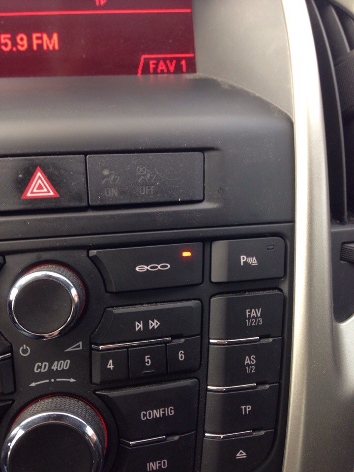

Кнопку спорт вывели на заранее купленную мной, кнопку ECO. Теперь как завожу машину, сразу ее жму. Машина стала ехать гораздо приятнее. Нет, ракетой она не стала.но затупы при переключениях исчезли.
Всем рекомендую, на атмо не менее полезно чем на турбо.

Честно? Вообще не понимаю зачем эти доп вкладки…
Даже за бесплатно для меня это лишнее, а за место кнопки спорт, я свою чипанул.
На кнопке Эко и на кнопке спорт разьемы одинаковые? Или переделывать пришлось?
От кнопки спорт нужно провода тянуть у эко
