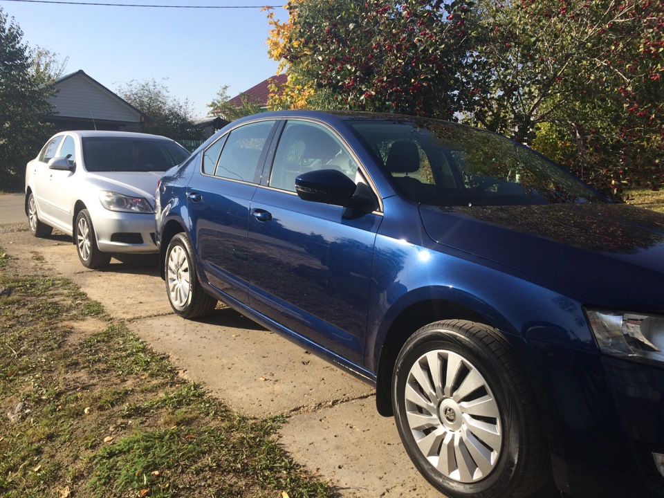

Ну и парочка фото с купленным братом авто (цвет очень нравится!) и просто фото))
Комментарии 24
Привет. Ну расскажи есть разница между шкодами. Какой предпочтение отдаш и почему?)))или на фото это не ваша в новом кузове?
Дратути)) Синяя (А7) не моя — брата двоюродного.
Не знаю почему, но мне нравится до сих пор А5 FL, и внешне и салон.
Если можно так сказать про шкоду, то в кузове а5 фл лично мне кажется более солидным. Как в салоне, так и снаружи. Не такой угловатый, рубленный.
Сидения больше нравятся в а5, боковая поддержка более выражена.
В А7 дверные карты лучше) В А5 музыка лучше)
Но тут уже на вкус и цвет…)
Да вообще мне а5 фл больше нравится, не знаю как объяснить))
