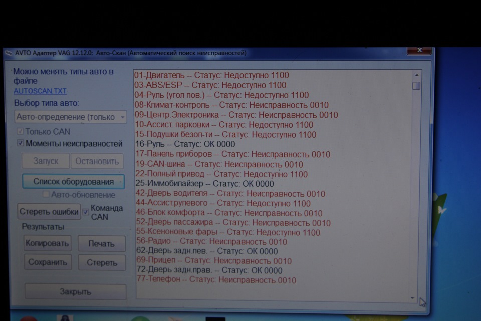

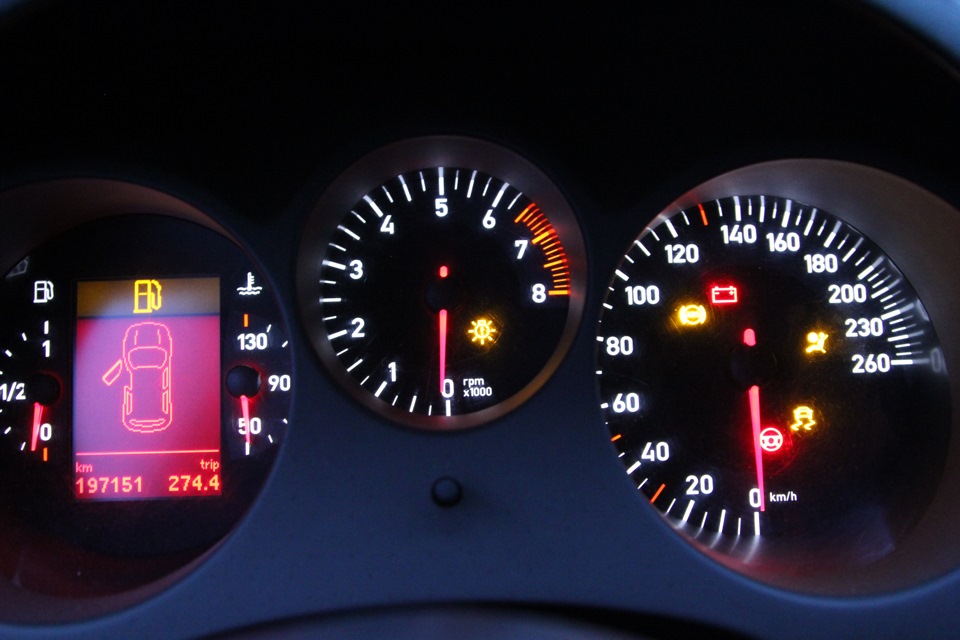

Парни выручайте, нужен дельный совет. Ситуация такая, отъезжаю от магазина и загорается на приборке новогодняя ёлка ( почти как на Шкоде в свое время))) Горит и пищит все что только может! Но машина едет, не работает ГУР, АБС, вырубились все стрелки, за исключением стрелки уровня топлива. Доехал я такой нарядный до дома, вышел, а вентиляторы шпарят на полную ( хотя проехал совсем немного и нагреться до такой степени машина не могла) Заглушил и больше не могу завести! Точнее она заводится и сразу глохнет… На утро сажусь в авто, поворачиваю ключ и о чудо Фрит завелся! Проехал на нем немного и ошибки на приборке пропали сами, проблем весь день не было, намотал 200+км и уже подъезжал к дому и… Здравствуй дискотека… Теперь я ее не могу завести совсем)) Подключил Васю, к большей части блоков нет доступа. Проверил под капотом все контакты, снимал аккумулятор, прыгал вокруг нее на одной ноге, вызывал духа старого шамана, качал колеса на 4 атмосферы, ничего не помогает. Ниже фото того что писал Вася.
ps. Надежда только на ваши советы и мои руки, так как мастера у нас в городе могут делать только ВАЗы и те хреново)
Тип авто: 5P (1K0)
Сканировать: 01 03 08 09 10 15 16 17 19 22 25 42 44 46 52 55 56 62 69 72
77
VIN: VSSZZZ5PZ9R004043 Пробег:: 197390km/122652miles
01-Двигатель — Статус: Недоступно 1100
03-ABS/ESP — Статус: Недоступно 1100
04-Руль (угол пов.) — Статус: Недоступно 1100
08-Климат-контроль — Статус: Неисправность 0010
09-Центр.Электроника — Статус: Неисправность 0010
10-Ассист. парковки — Статус: Недоступно 1100
15-Подушки безоп-ти — Статус: Недоступно 1100
16-Руль — Статус: ОК 0000
17-Панель приборов — Статус: Неисправность 0010
19-CAN-шина — Статус: Неисправность 0010
22-Полный привод — Статус: Недоступно 1100
25-Иммобилайзер — Статус: ОК 0000
42-Дверь водителя — Статус: Неисправность 0010
44-Ассист.рулевого — Статус: Недоступно 1100
46-Блок комфорта — Статус: Неисправность 0010
52-Дверь пассажира — Статус: Неисправность 0010
55-Ксеноновые фары — Статус: Недоступно 1100
56-Радио — Статус: Неисправность 0010
62-Дверь задн.лев. — Статус: ОК 0000
69-Прицеп — Статус: Неисправность 0010
72-Дверь задн.прав. — Статус: ОК 0000
77-Телефон — Статус: ОК 0000

Номер детали SW: 1K0 907 383 E HW: 1K0 907 383 E
Компонент:: Anhaenger H07 0050
Ревизия: 3A001001 Номер лицензии: 00000111736679
Кодировка: 4100000100000000
Код сервиса:: WSC 04941 000 00000
VCID: 2F6704CC7EABE2663D9-807A
2 ошибок найдено:
01314 — Блок управления двигателя
004 — Нет сигнала/связи
Момент неисправности:
Статус ошибки: 01100100
Приоритет ошибки: 6
Частота ошибки: 2
Сброс счетчика: 83
Пробег:: 197151 km
Индикация времени: 0
Дата: 2000.00.00
Время: 17:19:31
01316 — Блок управления тормозов
Приоритет ошибки: 6
Частота ошибки: 2
Сброс счетчика: 83
Пробег:: 197151 km
Дата: 2000.00.00
Время: 17:19:31
Контроллер 72: Дверь задн.прав. Описания: 1K0-959-704-GEN3.clb
Номер детали SW: 1K0 959 704 M HW: 1K0 959 794 G
Компонент:: J389 TUER-SG HR 1114
Ревизия: 11006001 Номер лицензии: 00000003145275
Кодировка: 0000144
Код сервиса:: WSC 06402 785 00200
VCID: 3B7F209C7AD30EC6811-806E
Ошибок не найдено.

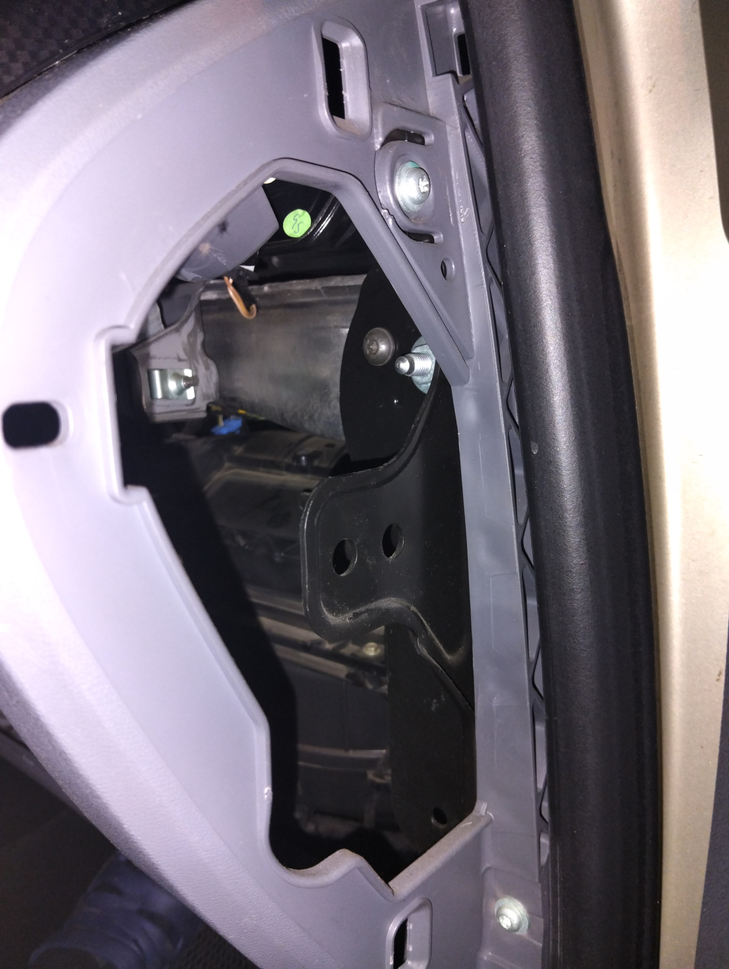

Аfs можно замінить, и конкретно где он находится?
Можно, квадратный черный блок на 2х болтах. Находится со стороны пассажира в торце торпедо, нужно поддеть заглушку, снять её и его сразу видно. Я снял с него разъем, а там все зелёное, окислились нафиг.
Возле двери пасажира?
Все верно
DrHouse
Возле печки?
DrHouse
Перед поездкой, решил прочистить воздуховоды и радиатор испарителя, залил от души пеной, а эта пена в свою очередь залила блок AFS, который стоит с правой стороны торпедо, именно замыкающий блок и был причиной.
Не могут найти
Открой дверь пассажира и сбоку на Торпедо сними заглушку.
Там ничево нет
DrHouse
У меня был адаптивный ксенон и там стоял этот блок.
DrHouse
Может не та комплектація?
У меня 2005год
Решили проблему?
Вроде да, руки не доходят написать пост.

Разъемы под капотом, приборка, катушки, все проверил. Сегодня утром завелась, на приборке висит ошибка подушки…
Была такая же фигня на протяжении 2х дней (если быть точнее суток). Отвёз машину в сервис (пока ехал стрелки то оживали и показывали погоду на Марсе, то снова ложились), постояла она где-то дней 5 и проблема исчезла. Больше, пока, не появлялась.
Предположительно какой-то глюк КАНа.
+1 на гольфе у знакомого похожее было, причем как раз после мойки (двигатель не мыли… но старательно днище мыли) выезжал все нормально было а через час началось… поставил в теплый гараж дело было в декабре, открыл все что можно было в машине, на трое суток (уехал на выходные) вернулся и все как рукой сняло. больше такого не было, днище (и двиг) больше не моют, только арки.
У меня такое же было накрылся датчик температуры ))) поменял и все прошло
Абсолютно согласен. Проблема на 99% с canbus. Вероятнее всего кз в проводке. Либо в каком-то разъёме, либо где-то перетерлись провода. Как вариант, можно внимательно осмотреть все подвижные проводки, например, на дверях. Если есть возможность откинуть все разъёмы, то можно промегерить и будет 100% уверенность (не вздумайте делать на подключенных разъемах).
Двери ни при чем, в машине три или четыре независимых кан шины, связанных через гетвей.
Умершие блоки, или блоки с проблемным питанием чаще кладут кан, чем кз-перетирания)))
Ну хз. Чтобы блок положил can, его надо спалить. Сами по себе блоки редко горят. Причина обычно: КЗ или перегрузка, перенапряжение. Уже лет 10 работаю с этими шинами. Без внешнего воздействия блок положить очень тяжело. Даже если в данный момент дело в сдохшем блоке, то надо искать причину выхода его из строя. Она на 90% находится снаружи. Если просто поменять блок, то нужно готовится к тому, что через неделю-другую придется еще раз его менять. Я бы начал перетряску электрики с нештатного оборудования.
P.S. На фрите блок управления дверями подключается напрямую на шину к блоку бортовой сети без каких-либо развязок (см. ELSA).
