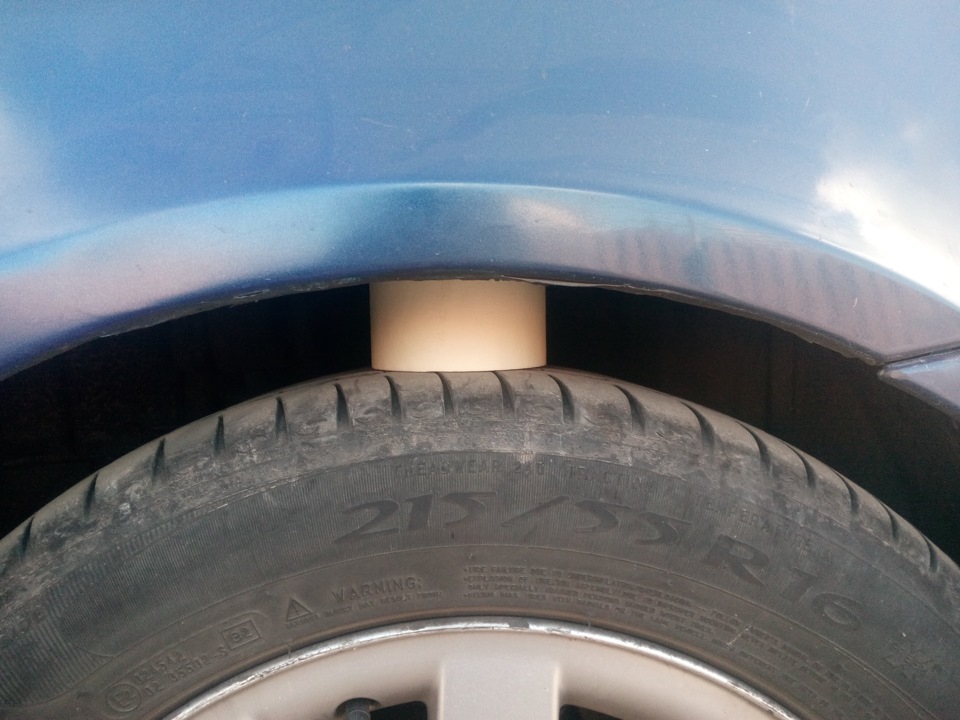

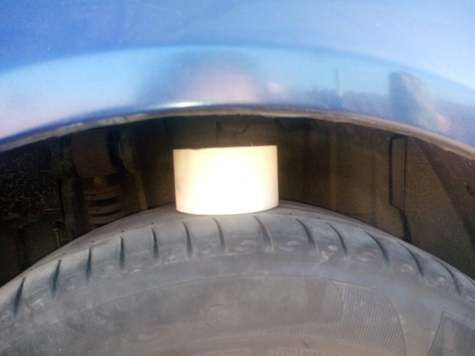

После установки задних китайских пружин машина заметно просела, хоть они были и "усиленные"))) Я их менял зимой, а на лето на заднюю ось нацепил ещё и резину 215/55. В общем, даже при неполной загрузке колёса уже скрывались в арках.

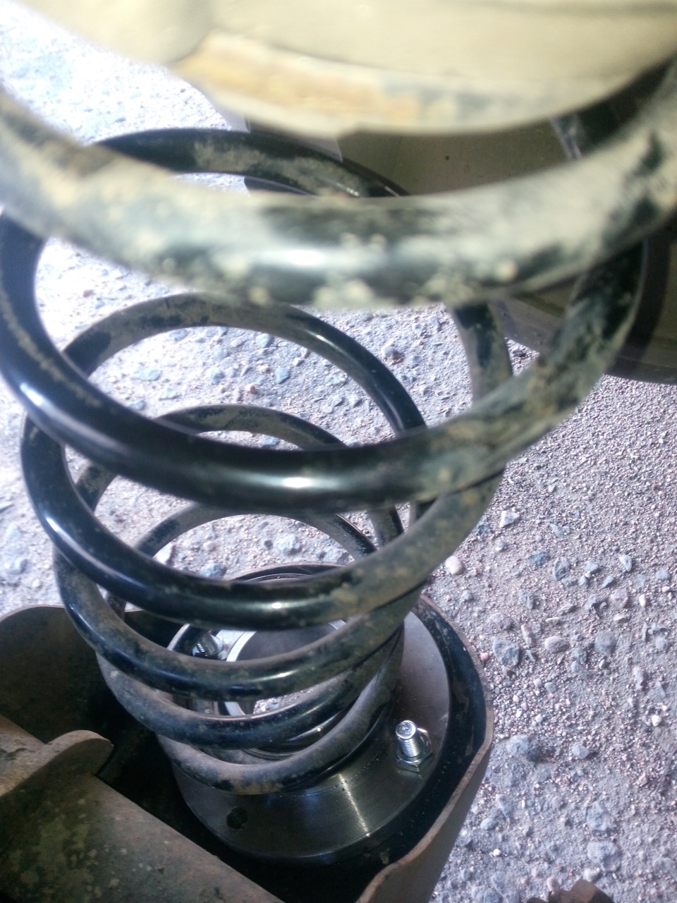

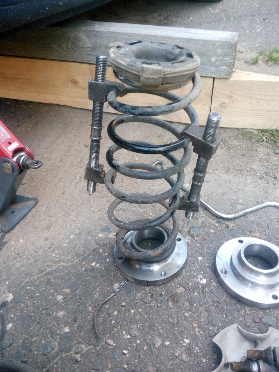

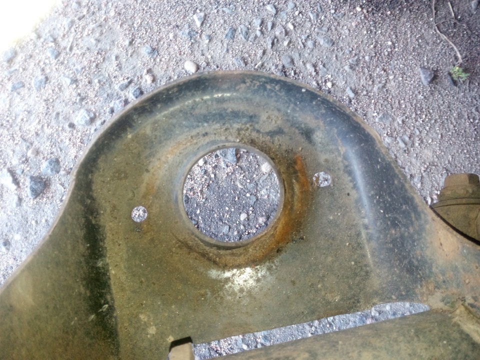

Давно была идея поменять пружины(от универсала поставить) или проставки под пружины. Второй метод для меня был дешевле. На просторах интернета нашёл чертёж проставок, папа нашёл металл. Токарь выточил мне эти проставки. Ничего сложного по установке нет. Далее фото

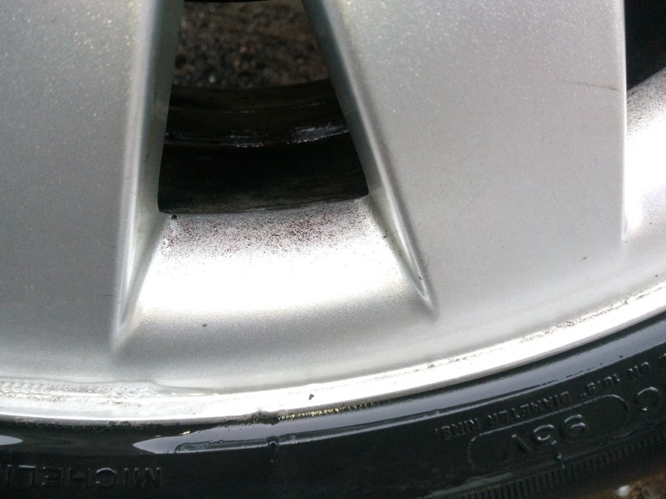

После помыл машину. Стёршиеся задние колодки оставили свой след на литых дисках. Всё отмыл.

Можете пожалуйста черетежом поделиться?
а как на скорости? машина не плавает? И сколько см проставки?
Сами проставки 5 см высотой. Поднять машину должны на 3 см. Машина не плавает, наоборот, стала более жёсткая и фиксированная
Так вот от чего этот налет образовался… а я на суппорта грешил. колодки поменял)))
Только свет отрегулируй, т.е., фары, корма приподнялась, светить буду в низ.
А как насчёт автокорректора?
Пока разницы не заметил я
Я себе поставил CS Germany, машинка стала как с проставками. А свет чуть подрегулировать нужно, где то по 1,5- 2 оборота. А остальное дело за автокорректором.
Хорошо. Спасибо
