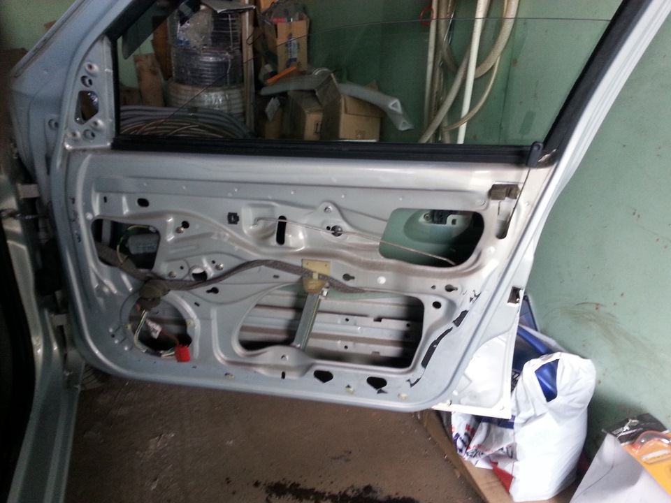

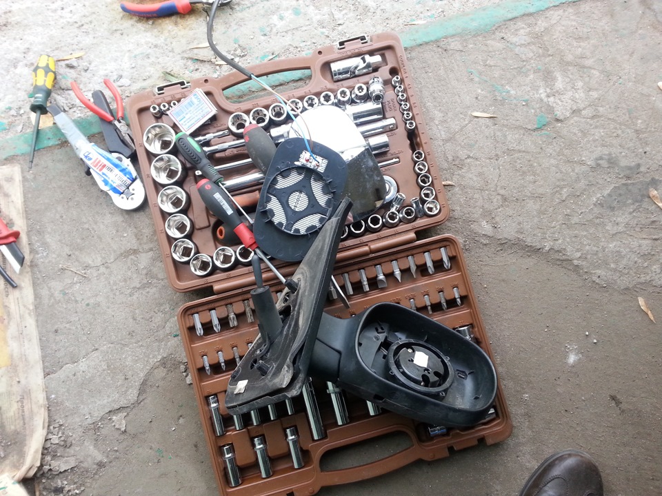

1)Снимаем дверную карту — крепится она на 5 саморезах: 3 снизу карты, один в ручке открывания двери и один в подлокотнике на карте.
Ручка открывания двери после откручивания самореза, вытаскивается\надевается легко, в ней есть ушко и туда вставлена направляющая от замка, чуть тянем (т.к. есть ход у замка для открытия, это даст нам больше удобства) и поворачивая на 90 градусов ручку открывания вытаскиваем железку. Далее начинается самое долгое в процессе снятия карты — это её отклеивание, т.к. она приклеена герметиком по кругу, я брал отвертку маленькую (плоскую) и по кругу дверной карты, потихоньку её вёл, тем самым либо резал, либо отрывая герметик от двери\карты.
Забыл — там еще надо снять предварительно кожух динамика (под кнопкой стеклоподъемника), снимается он легко, подминая края тянется на себя.
Далее откручиваем динамик, отщелкиваем все фишки с проводами и проталкиваем их в дверь.
Герметик очень похож на тот, который используется на самоклеящихся вибро-шумо и подобных материалах.

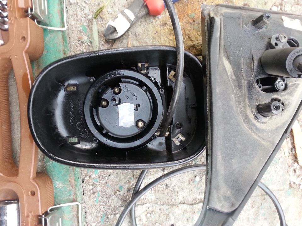

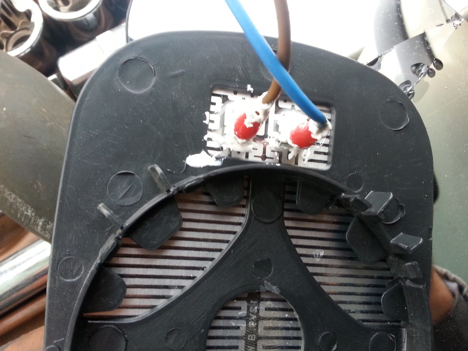

2)Снимаем зеркальный элемент, один мне удалось снять не сломав, а второй сломался пополам. Снимал двумя отвёртками, вывел стекло в крайнее положение и потихоньку отгибал…
3)Снимаем пластиковый уголок, который за рычажком настройки зеркала, держится на 3 направляющих, просто туго оттягивается и вытаскивается.
4)Откручиваем зеркало, в моем случае оно механическое, а электрические вроде как идут все с подогревом. Крепится на 3 саморезах — 1 под пластиковой заглушкой, чуть в стороне (чуть левее остальных), а остальные 2 под пластиковым уголком.

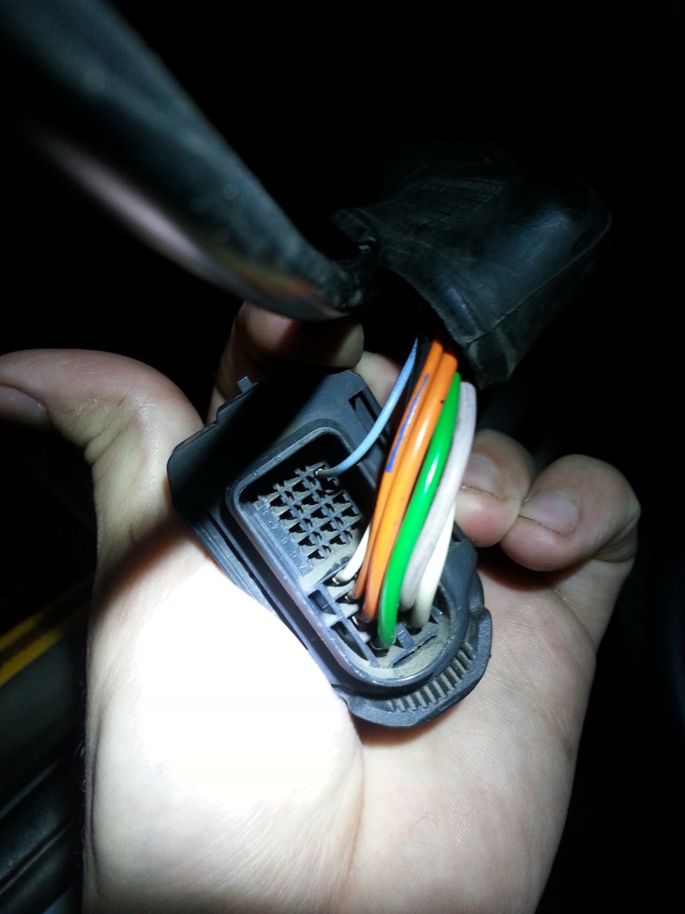

5)Фишка двери\кузова — как я узнал, она есть не у всех, у некоторых там просто проходят провода, без всякой фишки. Но так не у всех — поэтому делаем так. Для начала необходимо разъединить, берем отвертку и всей плоскостью снизу штекера давим на защелку, вытащив её вниз, теперь можем разъединить фишку двери\кузова.
Фишка кузова прикручена на 2 самореза TORX 20 — я снимал для нахождения контактов питания, вытаскивал в сторону салона.
Фишка двери сидит просто на резинке (очень хорошо сидит), её так же вытаскиваем во внутрь двери, это даст нам больше простора для дальнейших манипуляций.

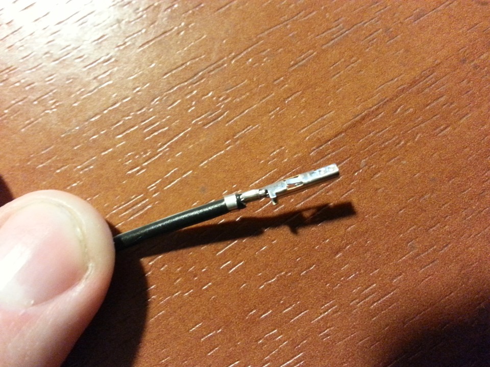

6)Клеммы на зеркало подошли 2,8мм, пришлось чуть разжать, так сели хорошо, на всякий случай герметиком чуть-чуть обляпал.

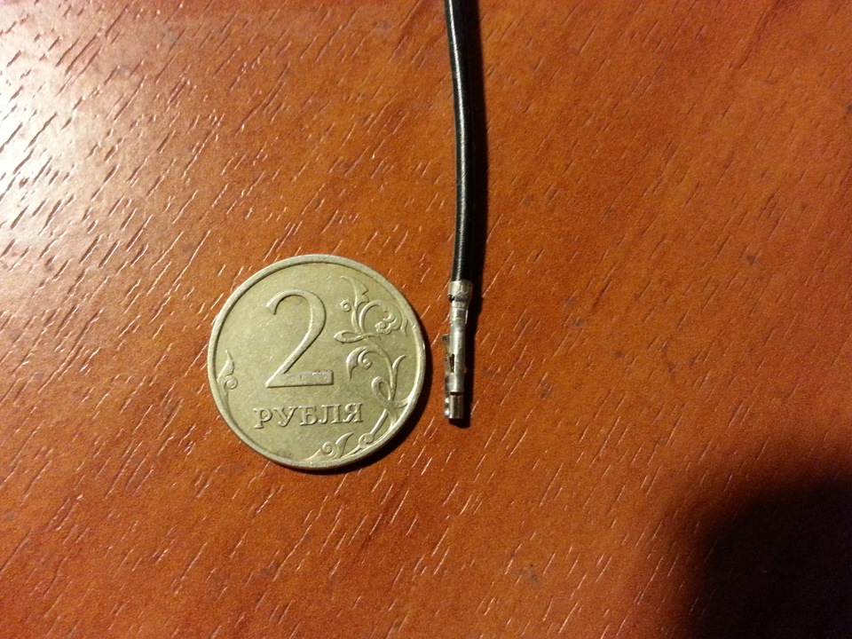

7)Протаскиваем провод в зеркале — 4-е фото и выводим в месте рычага регулировки зеркала, далее провод пойдет вниз -> в корпус двери, далее провод через гофру к фишке.

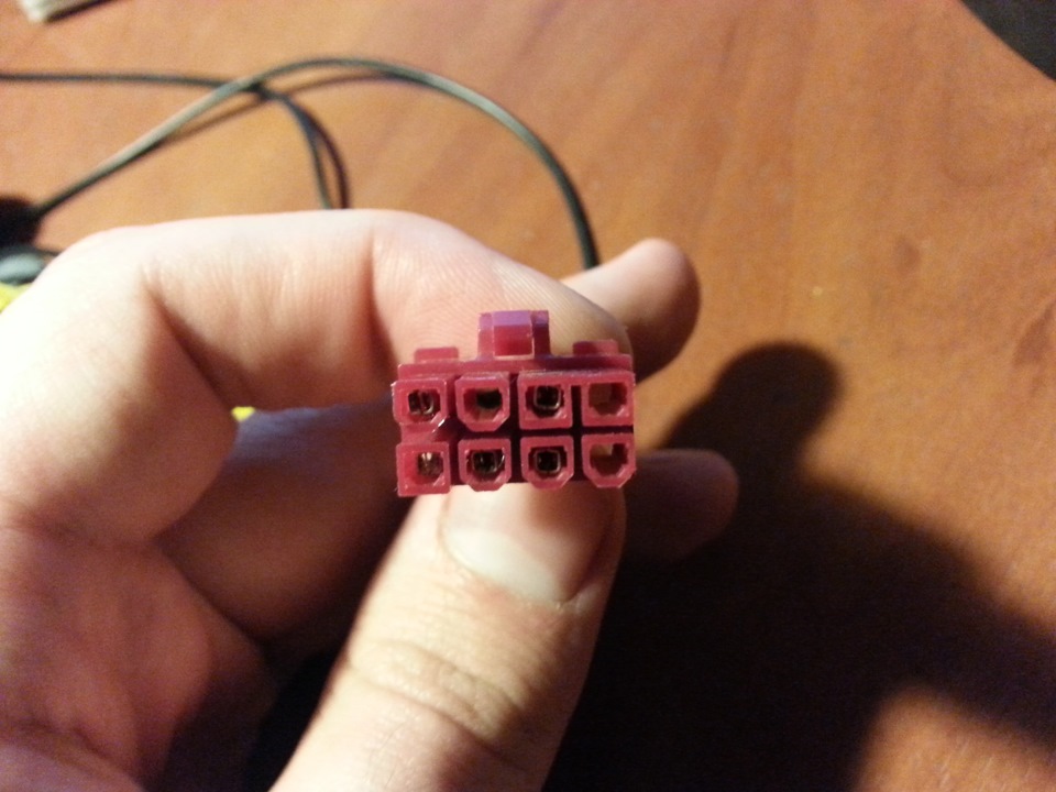

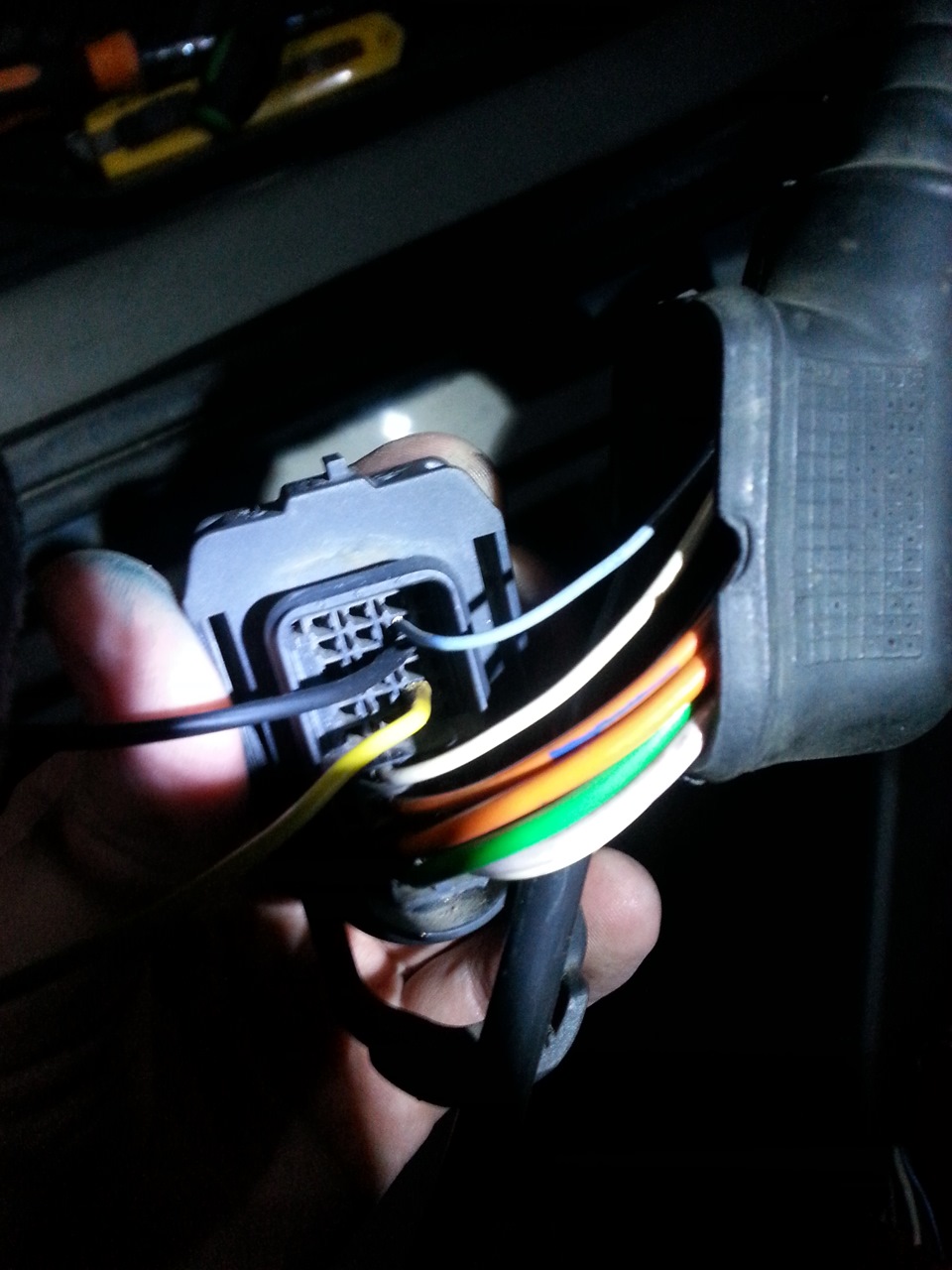

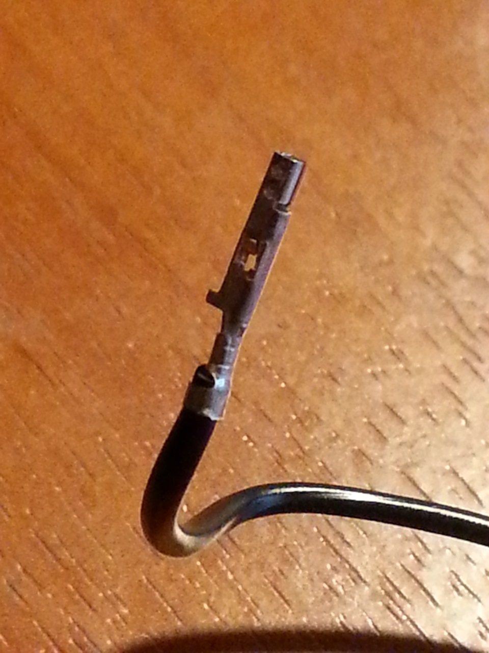

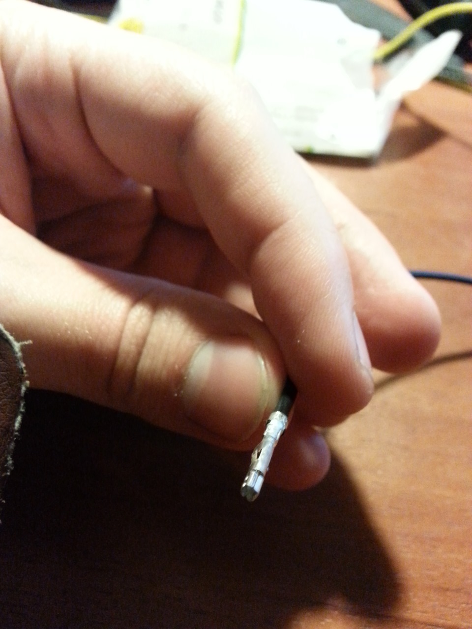

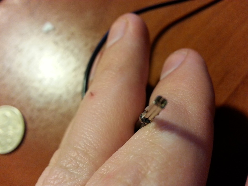

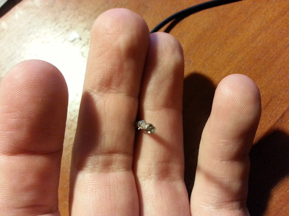

8)Запихиваем клемму, самая мелкая работа, нам необходимо клемму, заготовленную изначально, уменьшить в 2 раза, пассатижами. Изначально она квадратная, сделаем её тоже квадратной, но что бы у неё две её части находились друг в друге, а не напротив, как изначально. Нам необходимы следующие контакты: рядом с синим проводом (примерно середина фишки) —это масса, далее через 1 разъем будет +12В.
Входила она легко только до середины, далее заталкивал отвёрткой за клемму.
9)По скольку отдельных клемм на фишку у меня не было, пришлось соединить провода которые были с клеммами И теми которые протянул от зеркала, далее изолировал их и при сборке убирал в гофру двери фишки.
