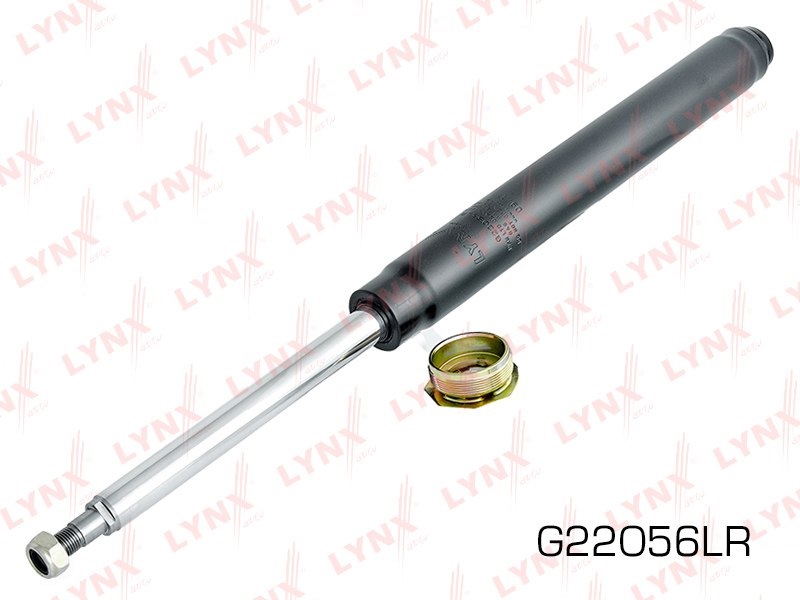

1) Амортизаторы передних стоек (вкладыши)- LYNXauto
арт. G22056LR
Япония
цена- 3 270р пара

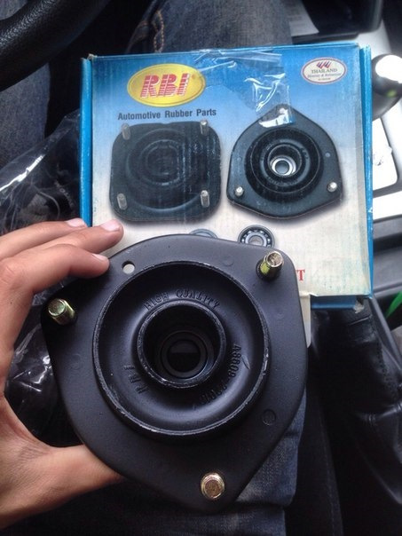

2) Опора амортизатора- RBI
арт. T13RX60F
Тайланд
цена- 1790р пара

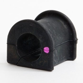

3) Втулка стабилизатора- NSO
арт. NSO173
Япония
цена- 136р пара

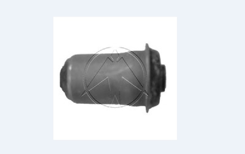

4) Сайлентблок переднего рычага- Sidem
арт. 845.604
Бельгия
цена- 496р пара

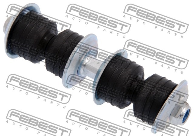

5) Тяга переднего стабилизатора (линка)- Febest
арт. 0123EXZ10F
Герамания (китай)

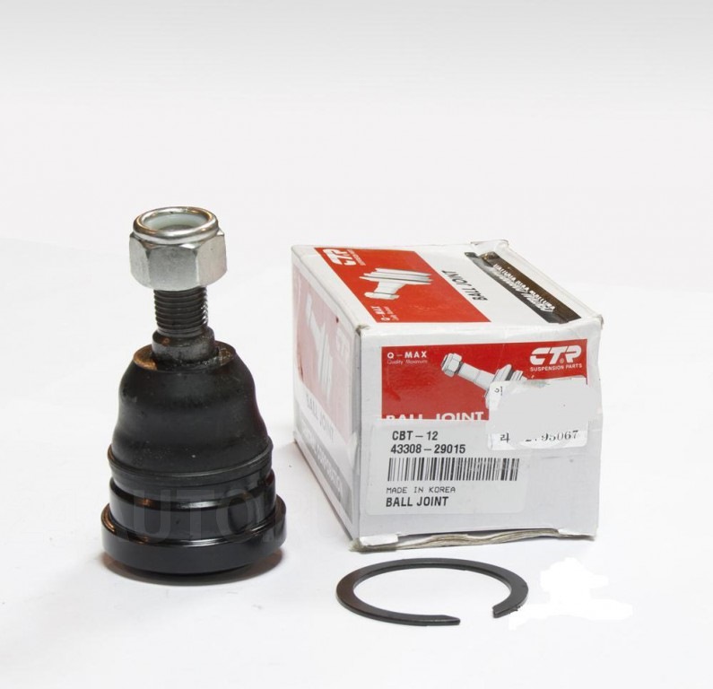

6) Опора шаровая- CTR
арт. CBT-12
Корея
цена- 888р пара

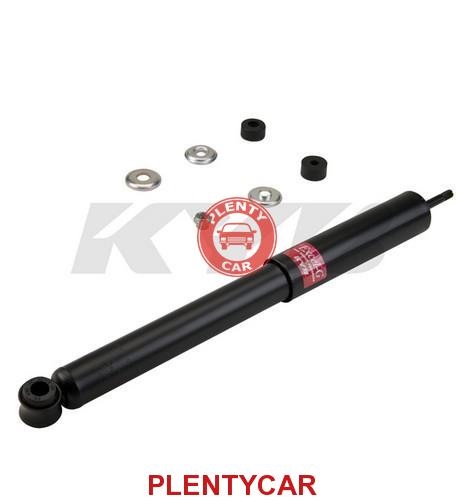

7) Амортизатор задний- KYB (короче стока на 10см в сжатом состоянии и на 16см в вытянутом)
арт. 343 039
Япония
цена- 2240р пара

здравия всем.благодарю автора за материал.я заказал вкладыши на передние стойки .как тут написано.и вышла загвоздка.так называемые гайки.которые вварачиваются в корпус идут с резьбой отличной от родных.и вкручиваются на половину.а родные не вкручиваются т.к.упираются во вкладыш…унес токарю родные чтобы снять 4мм.
шаровые взял марки 555.
бдагодарю и удачи
Я сделал все проще. Спилил снизу вкладыша ~5мм и закрутил родную гайку до конца
И МНЕ пришлось пилить чуток.а родные восстанавливать пробовал кто
кстать, а опоры переднего амортизатора разве одинаковые на право и на лево?
партнамберы по каталогу разные идут.
По моему артикулу бьется комплект (2шт) лево-право
померьте, пожалуйста расстояние между всеми тремя болтами.
Хочу прикупить опорник, но именной мой партнамбер дорогой.
Попробую ваш T13RX60F установить, если подойдет.
Пока нет возможности. Смогу через пару недель, напомните если ещё нужно будет
DRAKON80
Опоры на первую модель и вторую идут разные, была тема уже у кого то, человек увеличивал 1 отверстие для этих RBI

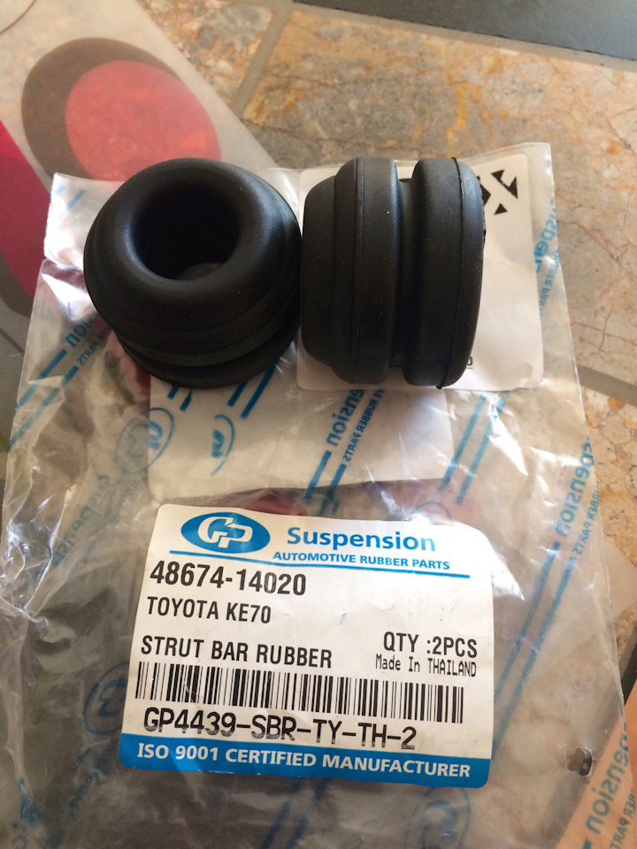

Подскажите еще пожалуйста партнамбер отдельно резинок-сайлентов (втулок) передних продольных реактивных тяг.
catalog.autodoc.ru/toyota…T00ODAzfHxwYWdlNzA9PTA%3D
ато есть только комплект с шайбами дорогой за 1500р (48674-29045)
Ещё не успел запись сделать, вот, держи)
Артикул GP4439SBRTY
Цена около 40р штука (надо 4шт)
Благодарю!
А как по качеству эти итальянские GP ?
В сравнении с оригиналом и RBI ?
Кстати соврал, в последней записи написано про эти резинки) да вроде норм, резина хорошего качества. Посмотрим сколько проходят

Фебест лучше не брать, качество отвратное. Брал на мазду демио сайлентблоки передних рычагов, хватило на 5 тысяч всего, потом резинка оторвалась от железа.
Знаю, наслышан про него. Но когда отсутствует выбор за "не космический" ценник, можно и попробовать. Посмотрим)
