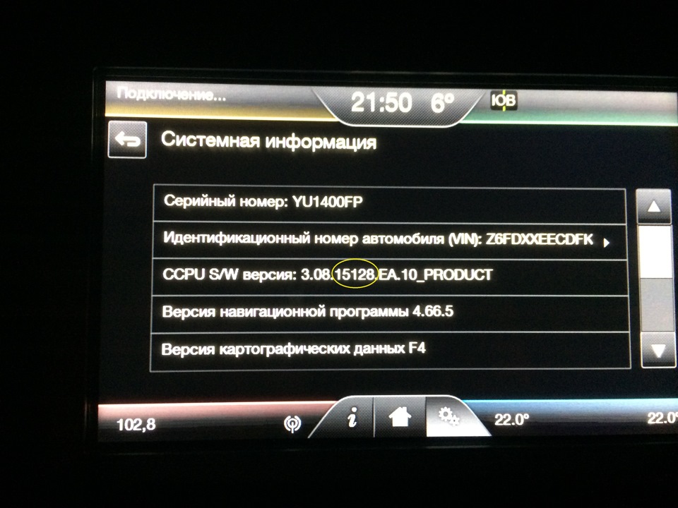

Обновился с прошивки …14122… до 15128
Данное обновление для прошивок:

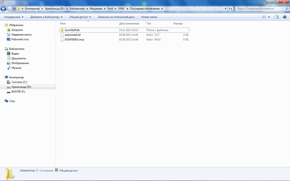

Самое главное: наберитесь терпения и не выдергивайте флешку и не глушите двигатель.Убить синк вполне реально, уже есть прецеденты.
Скачать архив, разархивировать. Флешку отформатировать в Fat32 со стандартным размером кластера. Закинуть на флешку в корень файлы. Какие файлы должны быть на флешке видно на фото. Кроме папки SyncMyRide и этих двух файлов(autoinstall.lst и DONTINDX.msa), в разных прошивках или был или отсутствовал файл install.lst
Если в скачанном архиве этот файл есть то его тоже на флешку в корень.
Думал слетит активация навигации, учитывая, что Синк постоянно подвисал и выкидывал рабочий стол без навигации при перезагрузках…но по итогу все осталось на месте ))). Заодно обновилась версия навигационной программы.
