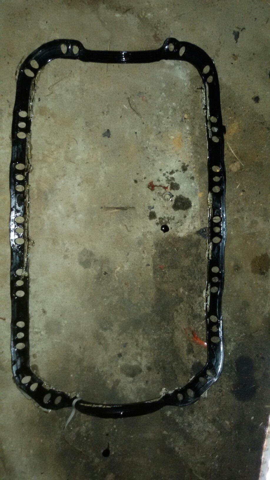

Наконец-то убрал я течь поддона.оказалось что поддон не тот что надо.хотя на блоке тоже написаны теже цифры что и на новом поддоне.видео он с д14а3.заварили мне старый поддон и как нистранно все поставилось с первого раза

Я его научился ставить после 5 неудачных попыток…))
Я на 4 раз поставил с первого раза.но у меня поддон не тот был
Я то прокладку пережал(треснула), то по советам чисто на гермет решил попробовать, как я только не пробовал.Но в итоге помогло гермет+прокладка+гермет :))
У меня тоже так.герметик и на блок и на поддон.между ними прокладка.чисто герметик не помогает
