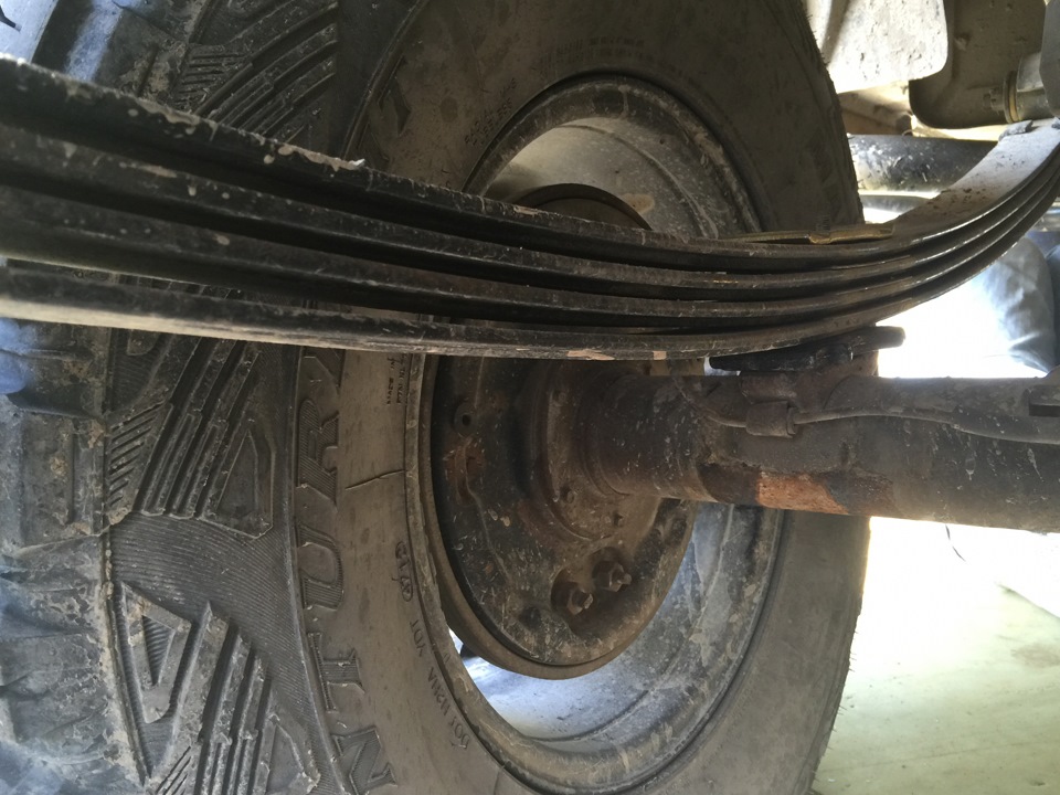

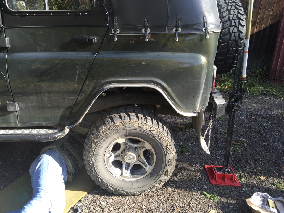

Одним из пунктов было исключить касание колеса задней арки крыла.
В первую очередь мы установили проставки из капролона под отбойники заднего моста (подробнее можно прочитать тут)
Следующим этапом наших доработок стало смещение заднего моста на 2 см. назад. Владельцы УАЗов знают, что колесо в задней арке стоит не по центру. Сделано это умышленно на заводе, для того чтобы при сжатии подвески колесо уходило в центр арки, но, при лифтовке машины кинематика хода подвески значительно меняется, колесо начинает ходить почти чётко вверх.
При серьезных диагональных нагрузках колесо пару раз чиркнуло расширитель арок, мы решили избавиться от этого неприятного момента.

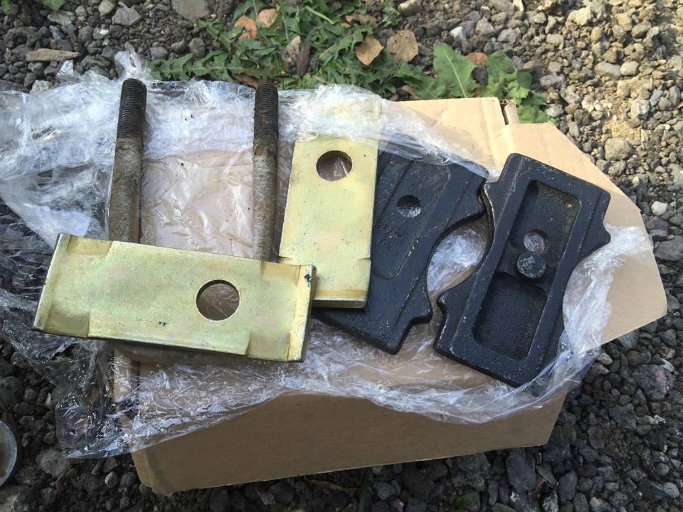

Для проведения процедуры смещения моста были приобретены:
1. [3160-2912412-10] Накладка рессоры Патриот, 3160
2. [3160-2912422-92] Подкладка рессоры Патриот, 3160

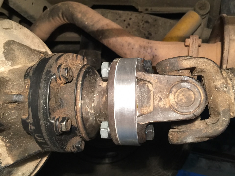

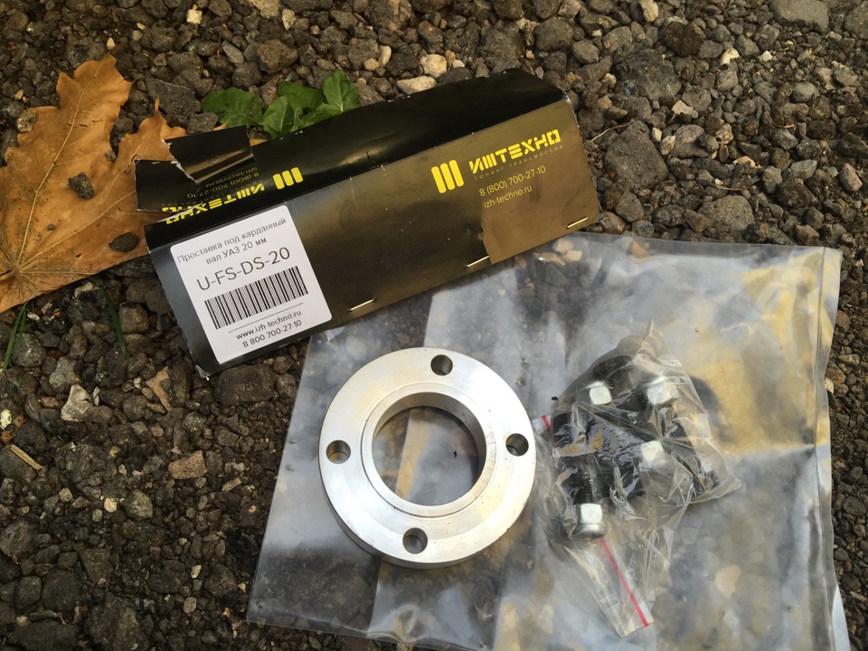

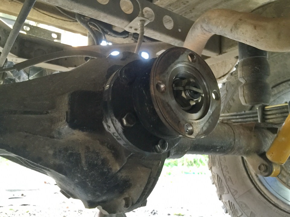

3. Проставка под карданный вал (20 мм) ИЖ-Техно

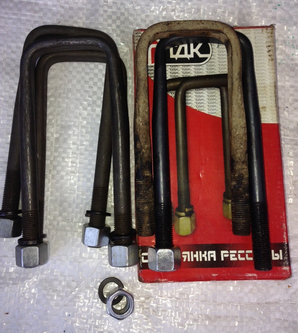

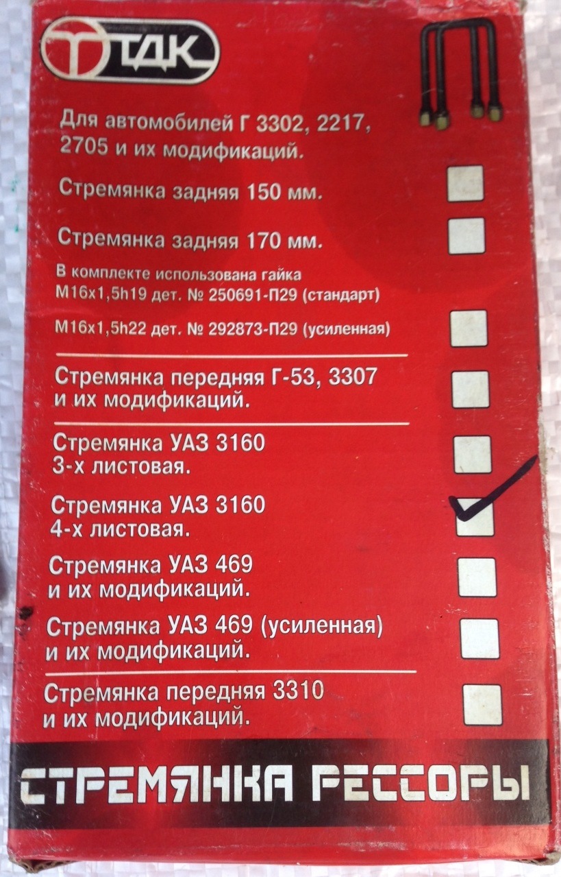

4. Стремянки от 4-х листовой рессоры УАЗ Патриот
Накладка и подкладка под рессоры оригинальные от УАЗ Патриот, в них смещен центр крепления, что позволяет откатить задний мост УАЗа на 2 см. назад. Продаются в любом магазине запчастей для УАЗа, так как штатно стоят на Патриотах.
Стремянки необходимой длинны также подошли от Патриота, правда 4х листовой рессоры. Напомню, что у нас на УАЗе стоят 4-х листовые рессоры ЧМЗ.

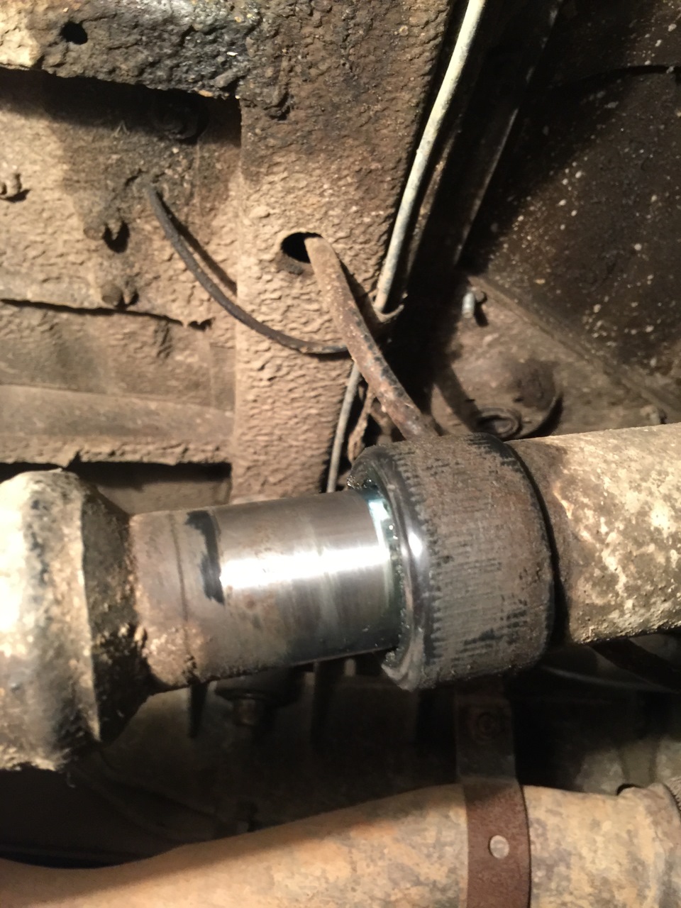

Проставка под задний карданный вал от ИЖ-техно необходима для того, чтобы компенсировать растяжение шлицевой в кардане как раз на 2 см. Надо отметить, что в нашем случае шлицевое соединение кардана даже не появилось, но мы решили всё равно проставку поставить, чтобы быть спокойными за кардан.
Процедура довольна простая и не требует особых усилий и знаний. Времени ушло часа 2 неспешной работы.

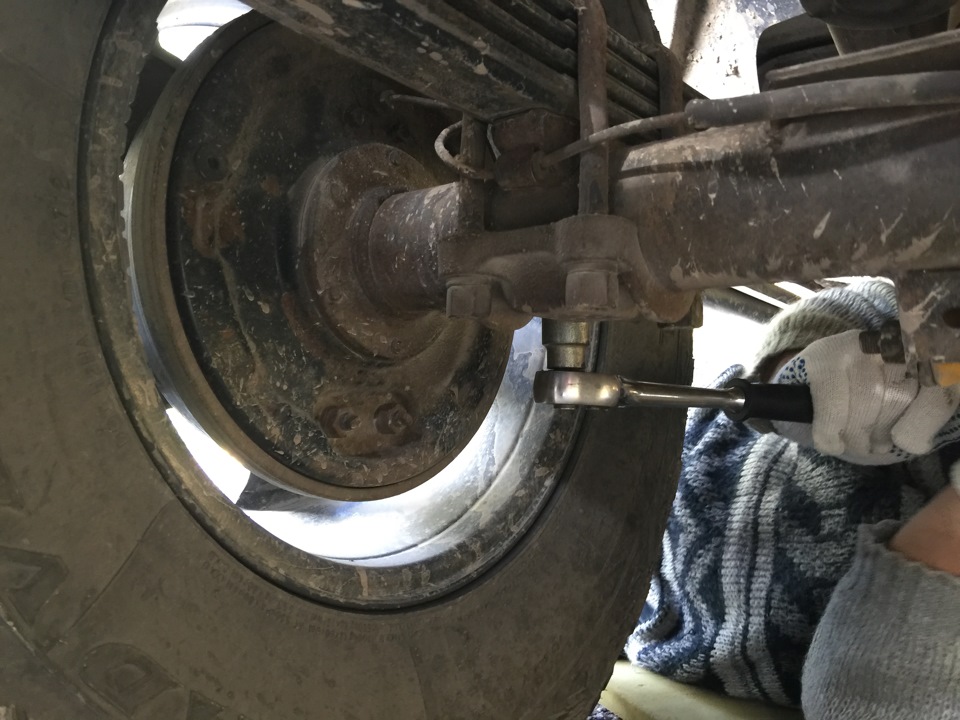

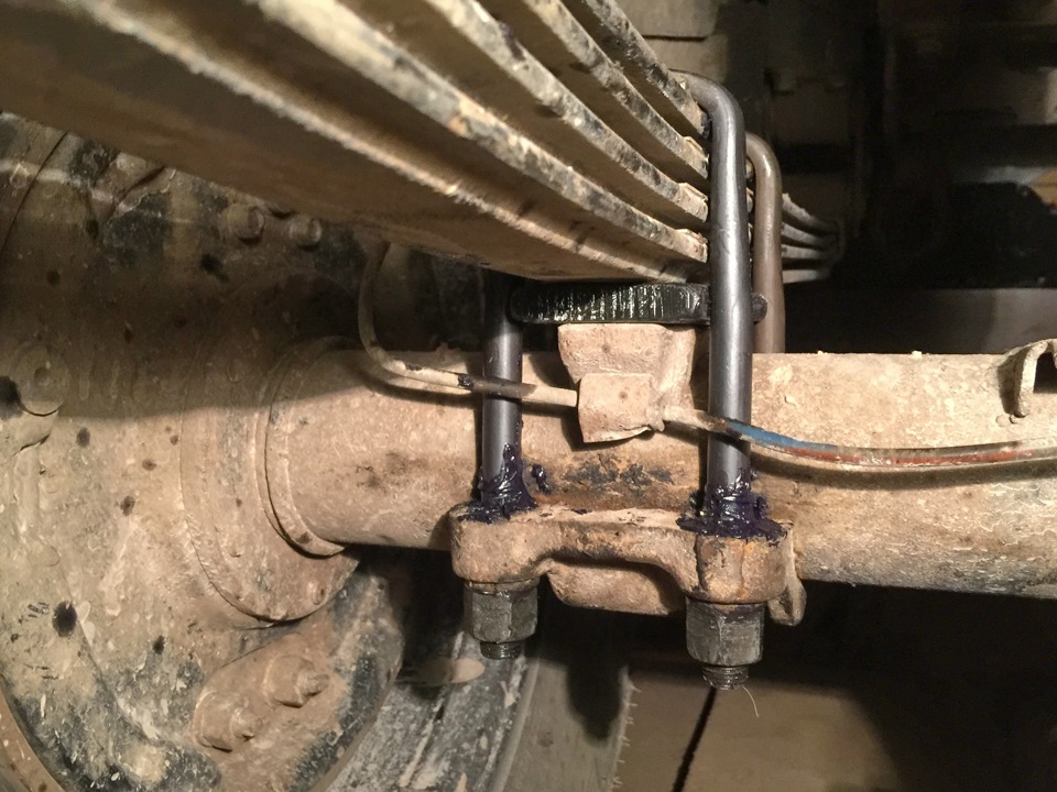

Итак, процедура смещения моста выглядит примерно так:

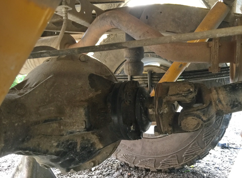

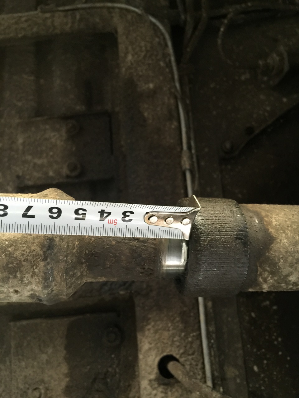

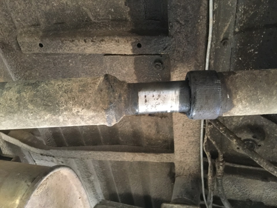

— до начала работ помечаем белым маркером положение кардана в шлицевом соединении, чтобы проверить на сколько он выйдет при смещении моста.
— поднимаем заднюю часть Hi-Lift (еще раз порадовались удобству нового чехла для него (Чехол под Hi-Lift)) до свободного вращения колеса и откручиваем стремянки. В связи с тем, что чуть больше года назад мы их хорошо помазали смазкой, открутить их было совсем не сложно.
— вынимаем стремянки и чуть поднимаем машину.

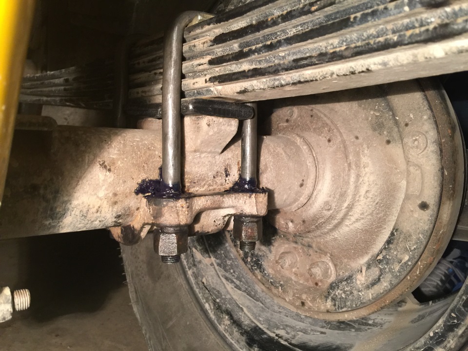

— устанавливаем подкладку рессоры и совмещаем с мостом путем подкатывания моста в нужное место.
— опускаем машину и устанавливаем накладку рессоры.
— ставим новые стремянки, затягиваем не полностью, чтобы не зажимать мост
— опускаем машину
— повторяем процедуру с другой стороны
— опускаем машину и затягиваем стремянки

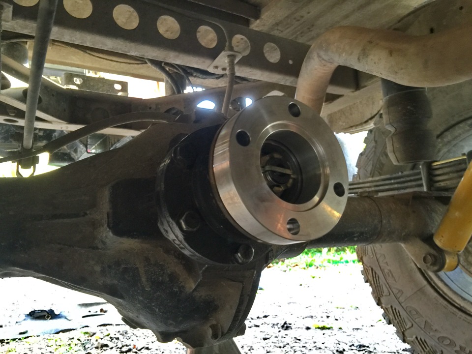

Следующим этапом идёт установка проставки под кардан.
Убеждаемся, что кардан вышел как раз на положенные ему 2 см. и решаем ставить проставку. Помечаем белым маркером положение кардана на хвостовике и откручиваем 4 болта.
Устанавливаем проставку, подтягиваем кардан и закручиваем болтами идущими в комплекте.
P.S. Гайки на болтах мы заменили, так как идущие в комплекте от ИЖ-Техно гайки лишь на пару мм цепляют болт в пластиковую резьбу, что показалось нам не надежным.

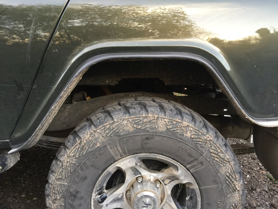

Итогам всех процедур стало идеально ровное положение колеса в арке плюс лифт примерно на 1 — 1,5 см за счет толщины подкладки под рессору.
Небольшой фотоотчёт о проделанной работе:

Доброе время суток вопрос такой почему проставку между карданом и флянцем поставили на мост, а не на раздатку, ведь тем самым увеличили подрессорную массу
Доброе! Вот даже не задумывались :) если серьезно, не встречал, чтобы ставили проставку на РК. Несколько лет эксплуатации не заставляют сомневаться в правильности места установки. В инструкции не помню тоже что написано

У меня такая же проблема, при сильном вывешивании немного чертит колесами об арки, подумываю о смещении моста.
А где приобреталась проставка Иж-Техно?
Добрый день! В любом магазине УАЗовском должны быть. Если нет, то в Автовентури точно есть
Понял, спасибо!

стремянки увеличенные?
если можно, скинь размеры
Стремянки от 4-х листовой рессоры Патриота. Они на 1,5-2 см длиннее хантеровских. Применрно 17,5-18 см

Пробивало на кочках/ямках задние колеса до арки, поставил в помощь рессорам пружины от Оки. Пробивания прекратились. Машина лифтована, колесики 33".
Пока не думали про пружины, возможно и замутим, если не поможет
это не решения проблемы, а перенос точки касание арки и колеса, у меня с задней стороны расширители терёт… резать единственный выход, если колеса больше реальных 33
У нас не больше! Тесты покажут. Высоко подняться колесу не даст и удлиненный отбойник заднего моста
отбойник это херня у меня газель + проставка 50 мм… касается арка раньше чем отбойник касаеться
у нас газель и + 8 см проставка ))
мереял у себя мне нужно проставка 15 см. таких болтов не существует
у нас до отбойника от моста см 5-6 расстояние. Ничего не должно нигде упираться в арке. Проверим, отпишемся

Тоже хочу проделать данную операцию, только не знаю, нужны ли мне новые стремянки, т.к. рессоры у меня трех листовые.
Надо мерять конечно. Возможно и хватит родных
