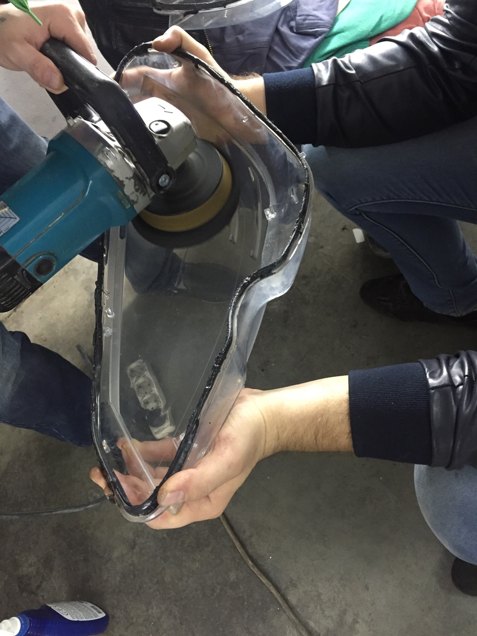

3. Эти фары разборны…поэтому греем феном. И аккуратно раздвигаем стекло. ( лучше конечно самому не делать, непростое задание, легко может треснуть! )
4. Разбираем аккуратно внутренности. Все разборно! Все держится на маленьких шурупиках.

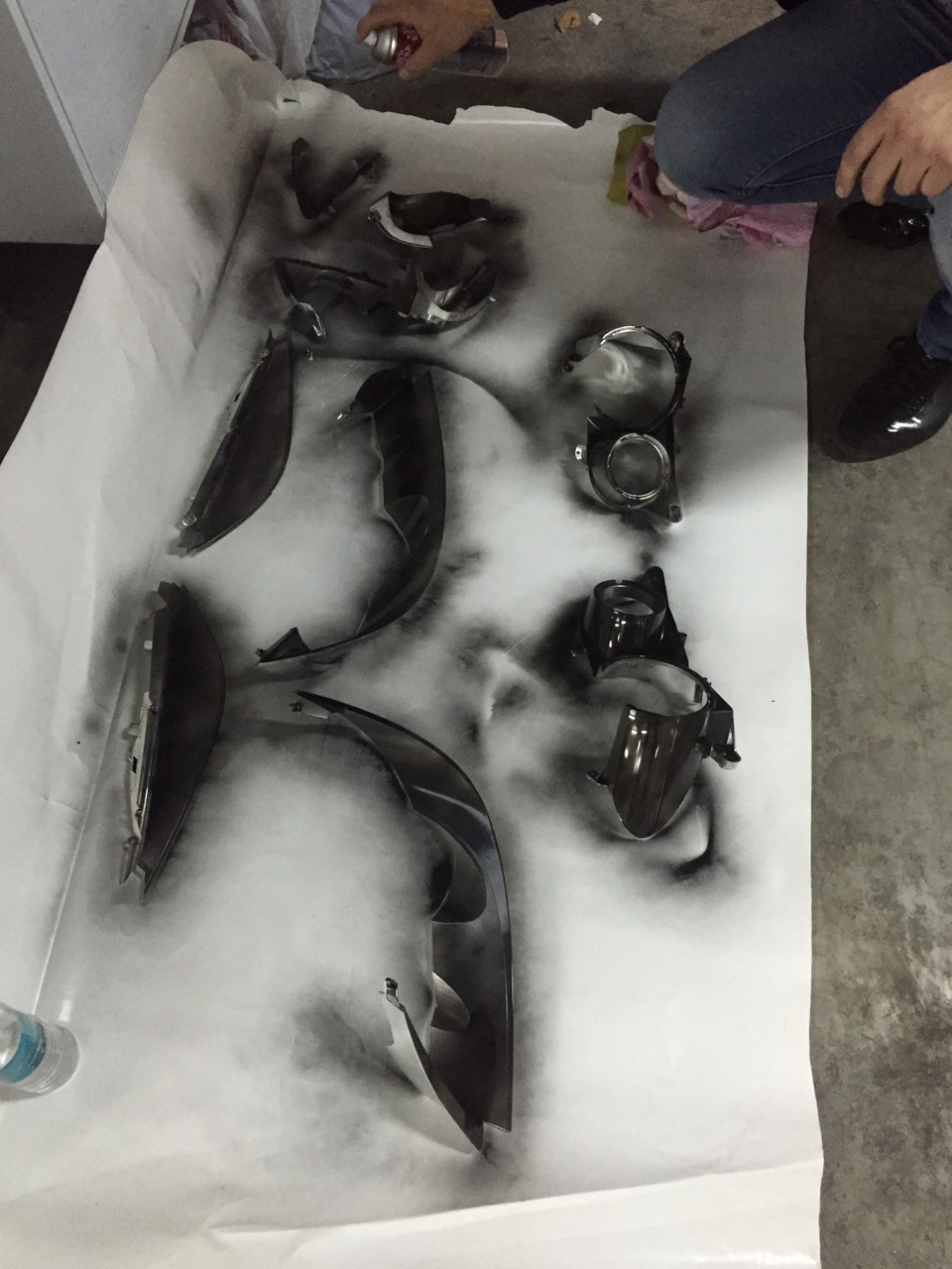

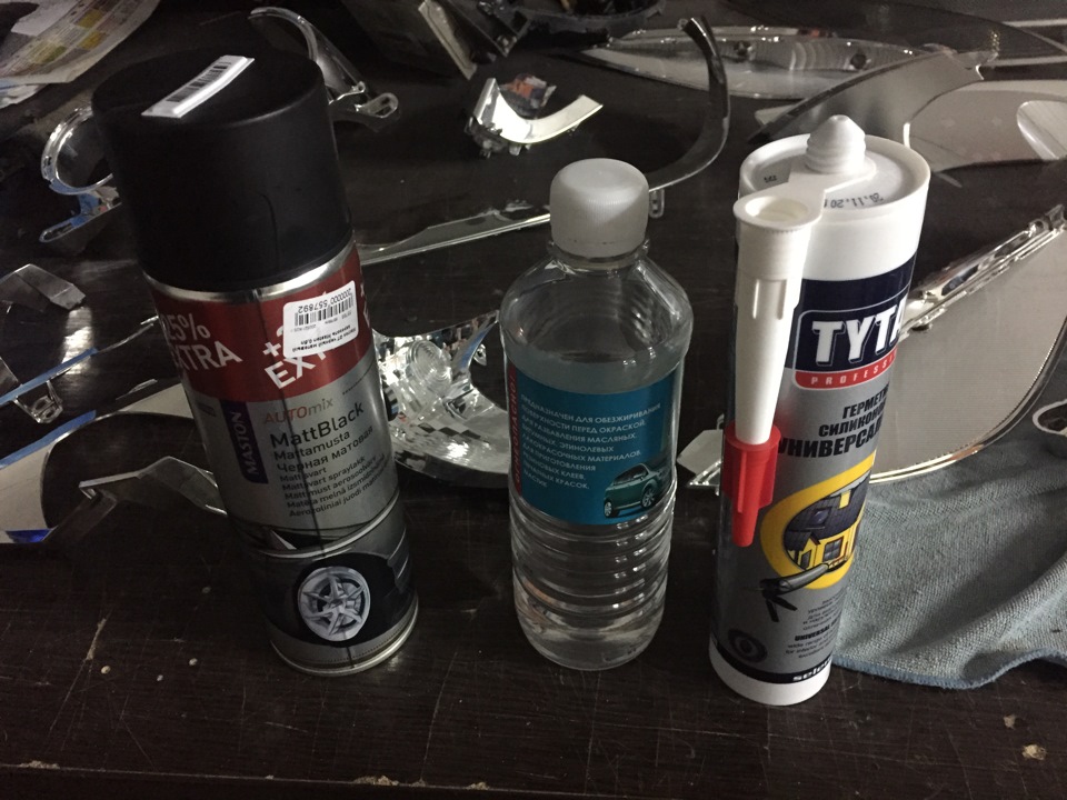

5. Черная матовая краска. Обезжириватель. Покраска
6. Собираем все обратно! Раз уж разобрал фару…решил полирнуть ее изнутри.
7. Сажаем на новый герметик.

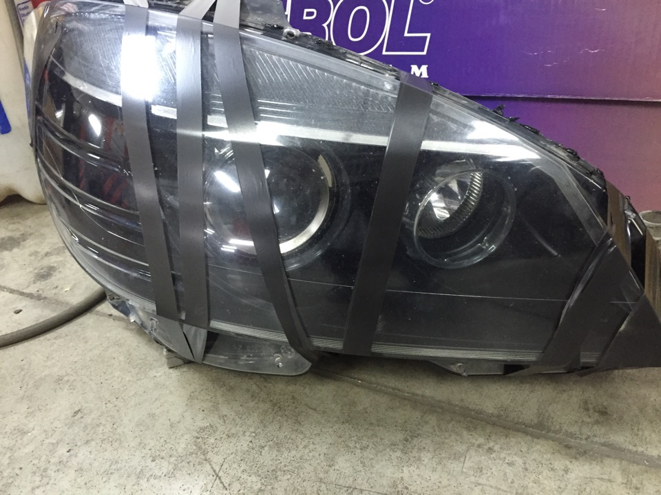

8. После того как собрали фару…плотно заматываем изолентой! Лично я сутки подождал…не поставил на машину…чтоб лучше схватилось!
9. Внешний вид очень радует! Думал светить будут хуже, так как весь хром, отражатели убраны! Но нет! Все супер! Даже ярче стало…думаю из за полировки, очистки стекла, линз !

Мож конечно фото не передает, но на замотаной изолентой фаре стекло как то не айс полирнули…
Снаружи не трогал еще! Чисто внутренняя часть! Фары снаружи полирну вместе с тачкой)
