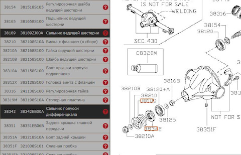

На экзисте:
U110 — это на передний
354 — крестовина заднего карданного вала (precision — вроде хвалят)
Сальник заказывал у знакомого — артикулов нема.
