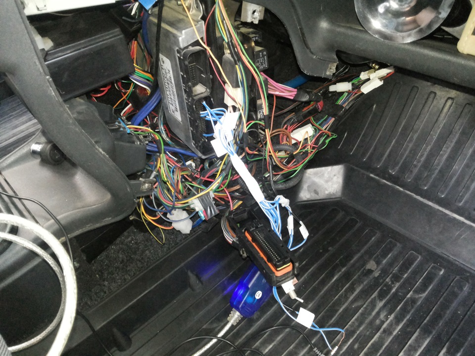

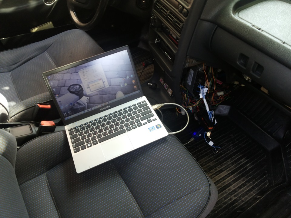

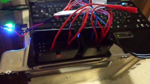

Уже несколько лет не могу победить вибрацию нашего тракторного двигателя, менял все что можно и нельзя, делал капиталку, а вибрация сука так и осталась. Штудируя множества форумов я понял что я не один, с вибрацией борется большое количество людей, но так же безуспешно. Читая форум, один из пользователей посоветовал просто поднять не много обороты ХХ. Так же сделал и я, дома подредактировал прошивку, поднял в ней обороты с 880 до 930 обр, и побежал в машину заливать её, и о чудо вибрация пропала, счастья полные штаны))
