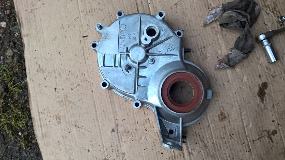

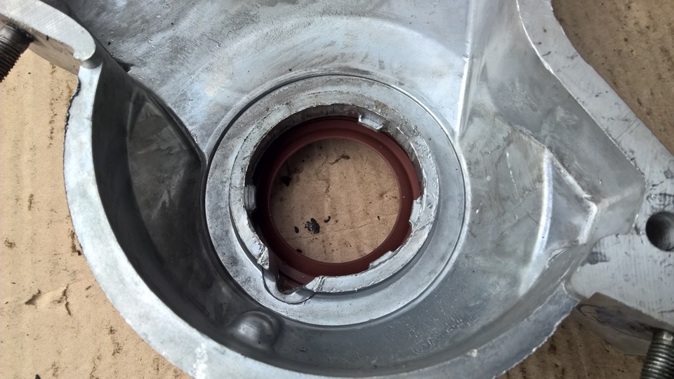

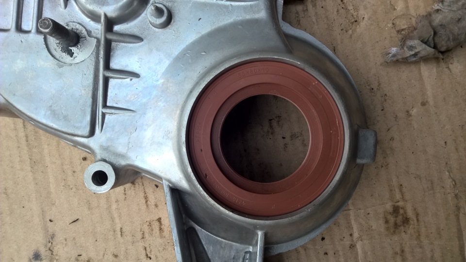

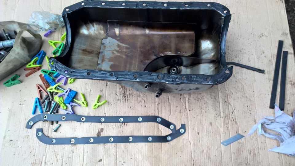

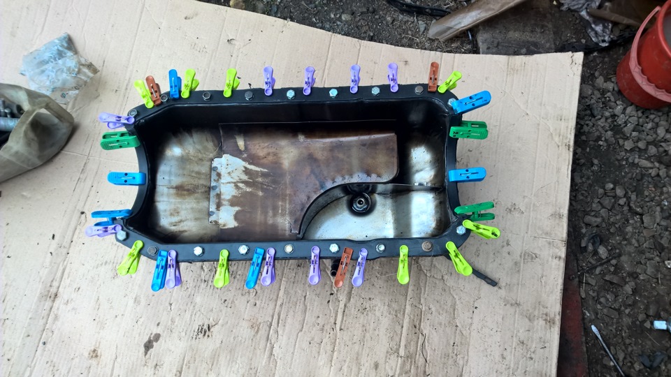

Вернулся с межгорода и обнаружил, что масла стало на грамм 300 меньше. Погодка была дождливой и лень было лезть. Потом заметил небольшие лужицы масла где стоял. Залез по машину и только тогда увидел, что подтек идет с передней лобовины(догадки 1. Сальник коленвала 2. Прокладка датчика шестерни). Скинув бампер, радиатор, диффузор, крыльчатку и убрав натяжной ролик, обнаружил небольшую трещинку на крышке. Было решено разбирать. Не охота поддон снимать, но увы… куда деваться. Поддон пришлось отдирать усиленными отвёртками и то кое как — все же садил на герметик. Хотел аккуратно отделить от двигателя, но увы прокладку повредил. Решил купить новую крышку. Позвонил по магазинам, ее нигде не было, по цене сориентировали до 3 т.р. В понедельник работало больше магазинов и стал вновь искать. В одном магазине нашел крышку 4216.1002058, но не известно пойдет ли она мне — у моей 4216.1002060. Еще в одном магазине сказали что есть без сальника за 1 100. Поехал посмотреть, продавец обмолвился что у них есть еще одна с сальником но разница в цене 800р. Посмотрев, оказалось, что одна заводская, а другая даже по виду не понравилась. Взял за 1950. Потом присмотрелся и на сальнике пружинка отсутствовала, решил заехать и купить сальник, и заменить. В магазине продавцы оценили сальник, сказали что должен быть хороший, и убедили оставить. Эх что ж, сальник заменить уже как два пальца. Поддон решил садить так же на герметик. Жаль что поддон не снимается без откручивания балки. Вот скидал все обратно. Сейчас вновь в строю.

Когда 4215 был, шпильки сразу первый раз при разборе сделал съемные, ребятам посоветовал, они на болты переделали на всех своих 4216. Полумесяц остается всегда в поддоне при последующем съеме, поддон больше не ослабъляем. А от электромуфт при первой ее поломки поизбавились, теперь там болтом заглушенно, поставили на всех машинах электровенты. Я тут трассу ездил 400км от дома на днях со спасательной операцией, шестерню срезало, привозил шестерню и инструмент, через 4 часа машина своим ходом уже ехала домой.
Со старой балкой вытаскивал без проблем, ребята на днях с новой балкой вытаскивали на двух машинах без проблем.
На 405, 406,409 да но 4216 никак не получилось
Я еше скажу, мы лобовину после первого съема снимаем не откручивая поддона.
поддон по любому придется откручивать, сам только вчера проделал такую же операцию, даже если выкрутить шпильки, то передняя прокладка полумесяц приклеивается к нижней части крышки шестерни, а на ней идет выступ на всю длину, так вот что бы сдернуть крышку, нужно ослабить поддон, и выдернуть крышку. у меня кстати вырвало шпильку крепления электромуфты
