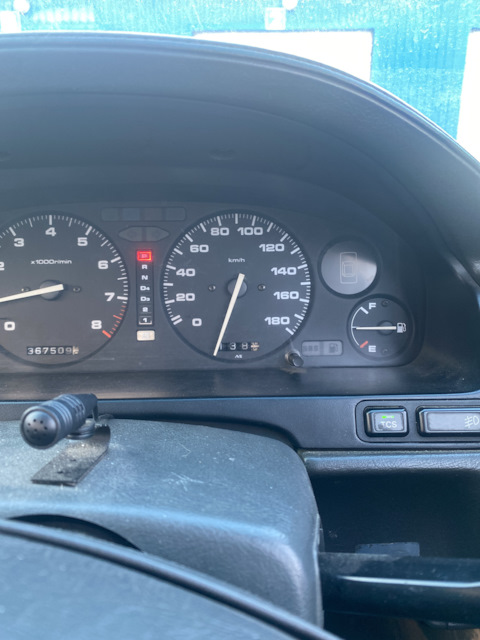

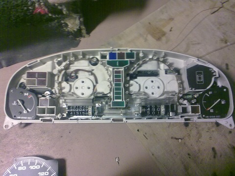

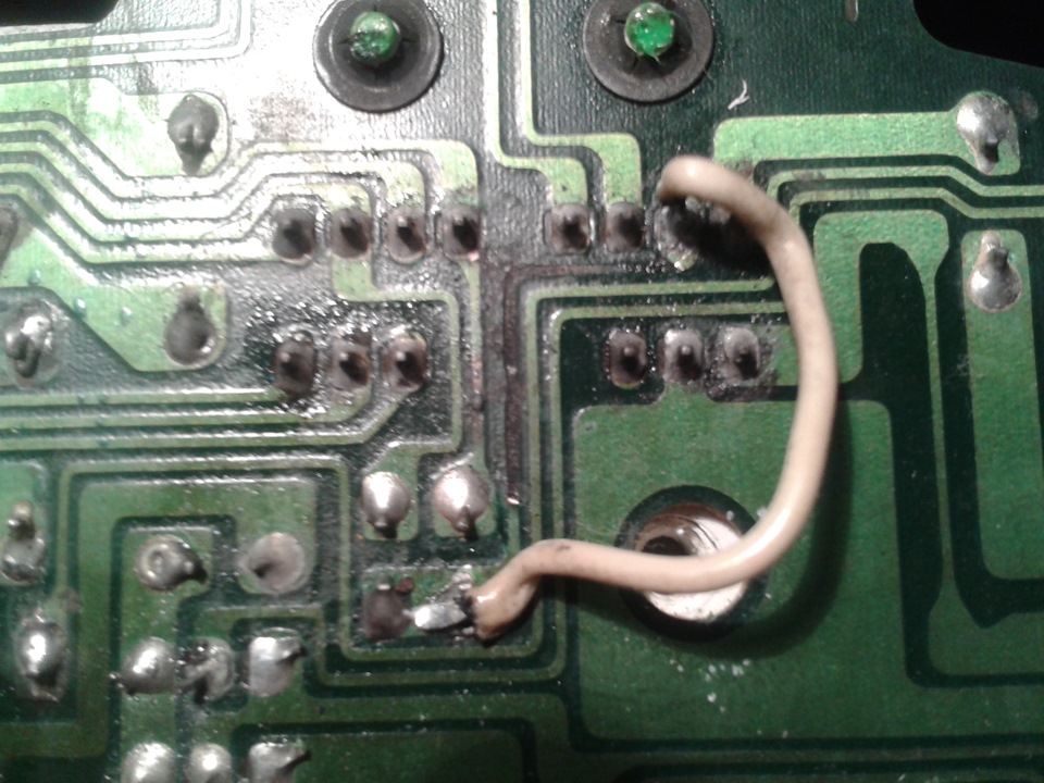

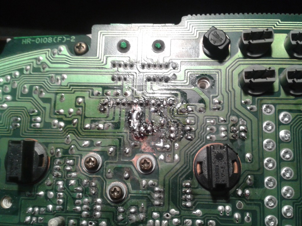

Вчера катаясь по городу заметил, что подсветка горит очень тускло, температура поднималась до максимальной точки при включении габаритов(фар), когда нажимаеш на тормоза и включаешь поворотники, температура опускается рывками (раньше температура прыгала, но не так). Короче меня это з…ло! Решил разобрать приборку и посмотреть .Вскрытие показало :два обрыва в дорожках, на олове трещины на всех разъемах, до меня её уже чинили потому, что все электролиты новые(конденсаторы). После пропайки собрал, поставил, завел.

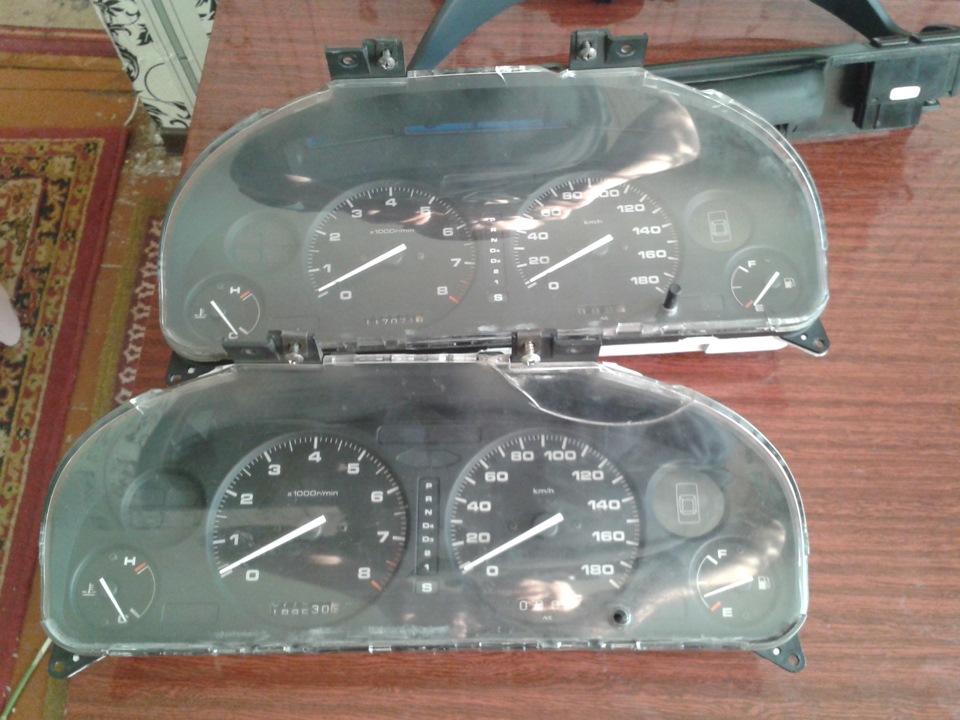

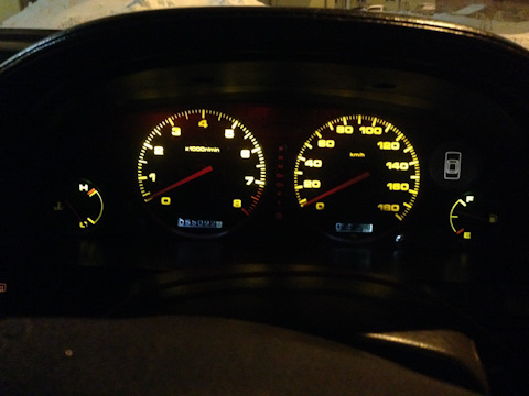

Подсветка горела ярко, а тахометр и спидометр жили своей жизнью.Подумал поеду домой, но не тут то было . Машина начала меня пугать, коробка трогалась со 2 переключала на 4ю, я попробовал переключить в ручную, но не 1, не 3 скорости не оказалось.Когда тормозил на перекрестке коробка понизила скорость с 4на2, удар был нормальный. Я сразу подумал на приборку . Утром позвонил товарищу(ACCORDionOFF) Он мне сказал, что у него есть приборка, но на ней не показывает уровень топлива. Я ему объяснил в двух словах что случилось, но он сказал приборка не влияет . Мы прокатились небыло 2 и 4 скорости. Снял приборку и появились все. Скоростя скоростями, а с дырой в панели ездить не охота. В итоге я попросил у него и собрал из 2х одну, пропаял в разъеме, поставил, завел. Все приборы ведут себя одекватно, температура в норме, индикация(1,2, D3, D4, N, R, P)не тускнеет при включении габаритов.
Огромное спасибо Кириллу(ACCORDionOFF).
