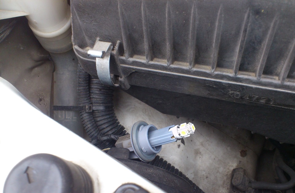

В боксе также заметил что габарит правый не горит. Купил 2-ве диодные ламочки заменил стало белого приятного цвета, стояли обычные
