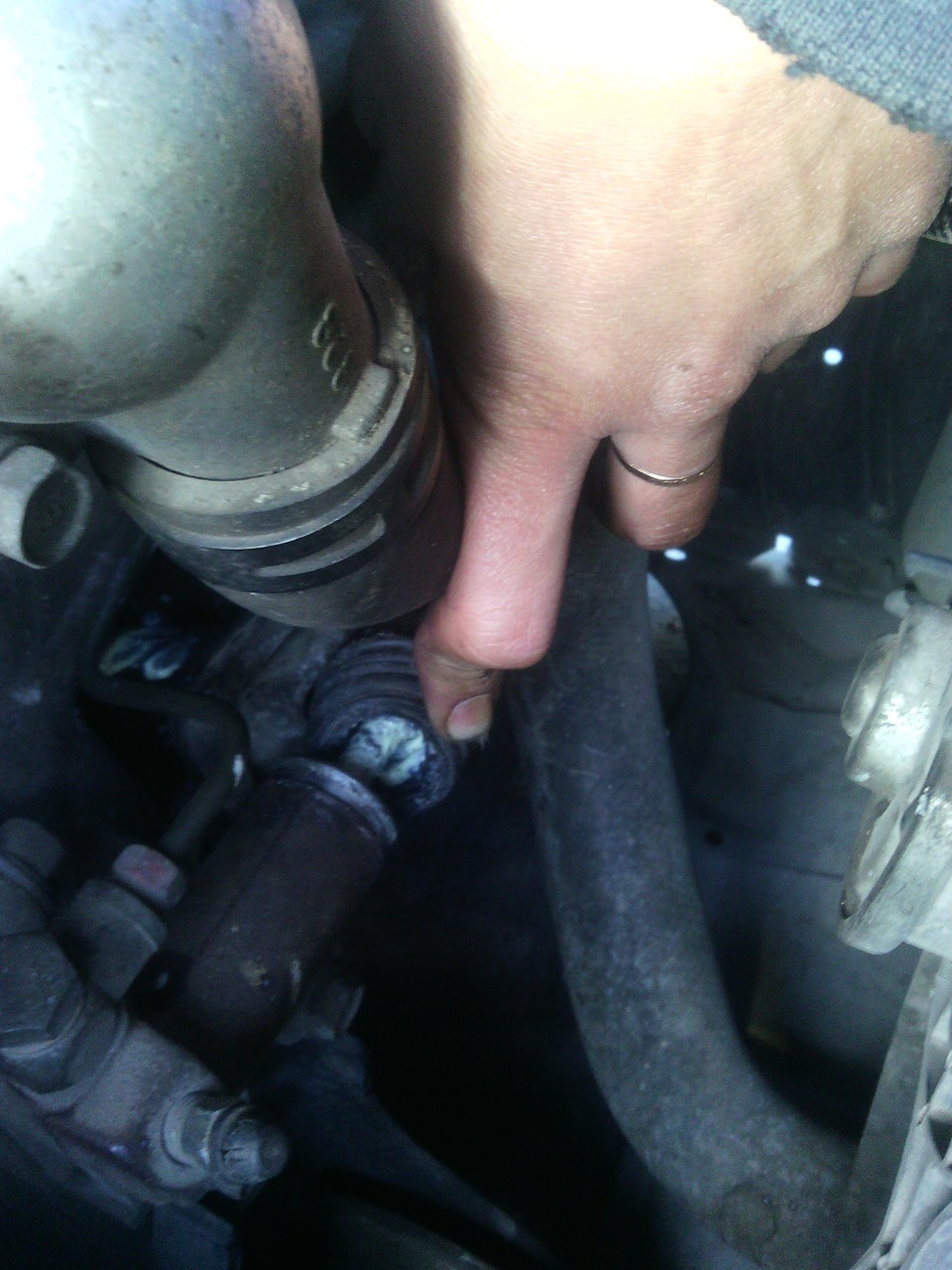

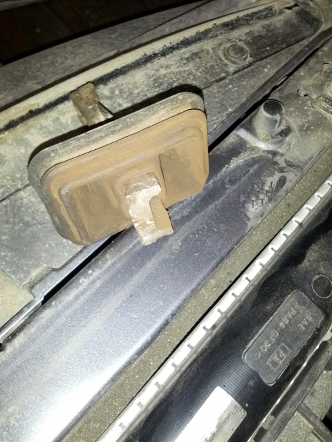

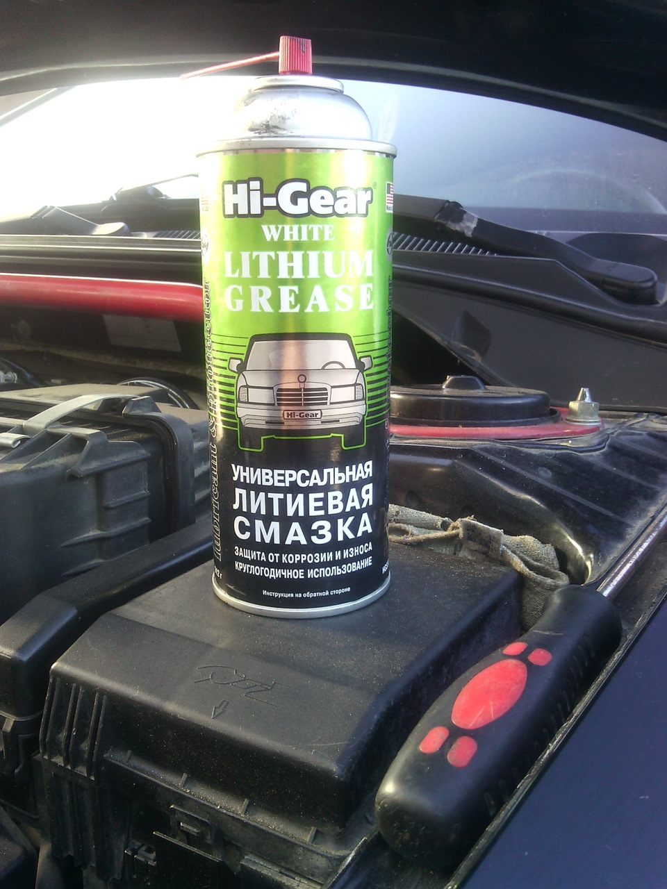

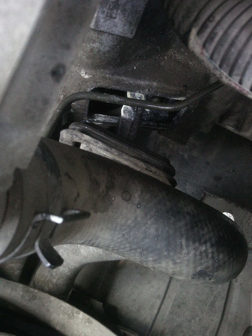

При покупке машины хозяин показывал что мазал шток цилиндра сцепления, потом я понял для чего. Поездив пару недель, заскрипело сцепления, ну полез под капот, промазать шток, думал всё уйдёт, не тут то было.ездил скрипело все времени не было сделать.На выходных полез под капот слушать где скрипит, скрипело в вилки, снял пыльник вилки начал брызгать вдэшкой мазал литолом и вилку и шток ничего не помогало. Погуглив почитав форуму, оказалось что это болезнь лансеров как я понял, говорят брызгать литиевой смазкой, брызгать во внутрь где вилка, купил смазку побрызгал шток цилиндра вилку саму педаль, делал все с помощником …он жал на сцепление в момент когда я брызгал. скрип пропал, пока езжу не скрипит)))пропал этот раздражающий звук

На сколько по времени помогает литиевая смазка? и куда конкретно ты брызгал?
Ну щас у меня не скрипит до сих пор . брызгал в левую сторону )
а конкретнее? на шток или на вилку?
