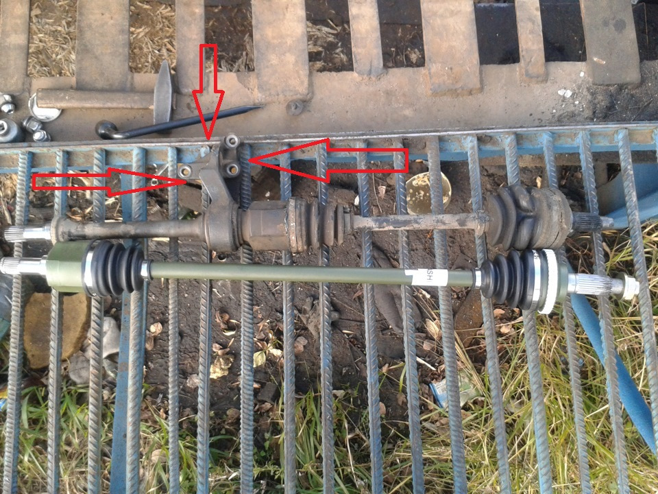

В воскресенье при движении раздался ужасный хруст со стороны коробки. Заехав на эстакаду выяснилось, что подвесной подшипник отжил своё. Помимо подшипника был люфт во внутреннем шрусе, а при вывернутых колёсах шрус трещал. Решил заменить всё это дело на сплошной привод от производителя Dashi с номером DCB148R.
В замене ничего сложного нет.

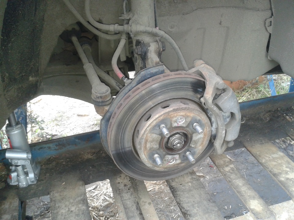

Ослабил на стоячей машине ступичную гайку.
Снял колесо.
Отсоеденил стойку амортизатора от поворотного кулака, три болта подвесного
И извлёк привод, вот они в сравнении.
Новый устанавливается намного быстрее чем снимается старый.
Все проблема ушла. Думаю надолго.

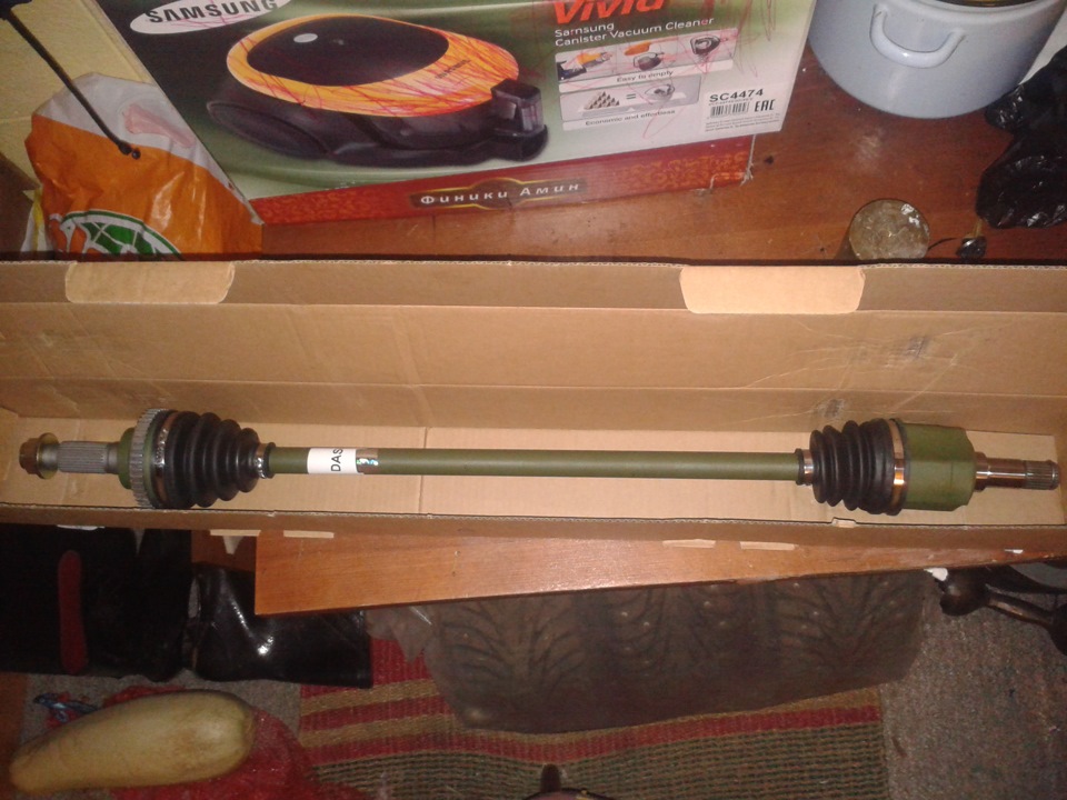

Оба правые. Первый для акпп второй для механики.
а чем конструктивное отличие?!))) если на механику поставить который для АКПП идет и наоборот?! вопрос в чем… разный ценник и разные фирмы где заказывать буду
Всё одинаковое кроме количества шлицов на внутреннем шрусе.
б**)) так и знал… пасиб за инфу… буду искать именно для МКПП
сли у тебя родной внутренний живой, то можно взять для акпп и переставить на него родной внутренний.

Да 100% dcb 193L левый и dcb193R правый. Если машина без abs, то кольцо abs просто снимается с шруза и всё.

DCB193R — правый,
DCB193L — левый.
