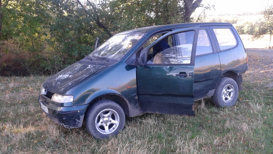

часто народ замарачивется что делать с бампером если треснул или вырван кусок-можно конечно и новый купить, а можно попытаться восстановить.Первый способ сшить, паять кажется не выйдет, второй {особенно если нет куска как в моём случае], изготовить металлическую подкладку[3мм] которая садится на клёпки к бамперу, к которой вы наращиваете недостающий кусок из любого доступного вам материала.Потом наносится стекловолокно, шпатлюется, шкурится и тд.Да металлическую пластину нужно изогнуть по контуру бампера поточнее и метал уж очень тонкий брать смысла тоже нет -2мм самое то

предхоз тоже так делал с жестью, как давно не знаю, со временем она подьелась коррозией, ощущение тряпочки вот я и заменил на металл 3 мм.фото выложу
Можно как вариант с внутренней стороны поставить заплатку из жести на клепки или болтики утопленные, а снаружи смола со стекловолокном. Так заделывал дыру другу в бампере Калины, год она проездила, тещины на месте дыры не появились, так и продали.
другу делали проще. в бампере дырка гдет 5х5 см. взяли монтажной пеной засрали все внутри возле дырки. потом высохло. подрезали что выпирало. и потом наносили смолу с прокладками (стекловолокно). как высохло пену удалили
