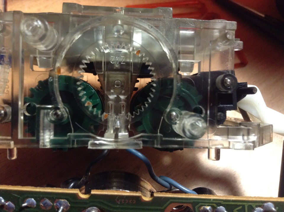

С покупки машины не работал одометр. И это немного напрягало. Прикупил здесь на драйве спидометр с работающим одометром: Посылочка из Орла. Установка прошла без проблем. Заодно слегка пропаял плату.
Всё заработало. Километры считает, стрелки бегают, но, стали замечать странное поведение этих самых стрелок. Там где должно быть 60 км/ч на спидометре еще только 50. И тахометр, его вроде не трогал, показывает на добрую тыщу оборотов меньше. По звуку мотора пора переключаться на повышенную, а на тахометре еще маловато.
В итоге одометр опять умер. Самое главное, что никто его ни разу не сбрасывал, ни на ходу, ни на стоянке. Так что ездим опять без приборов(
На днях решил посмотреть, что же случилось с родным одометром. Нашел на драйве инструкцию, и понеслась)
Посмотрел, убедился и сложил всё в коробочку ждать лучших времен. Времени искать шестерни сейчас совсем нет. Время работать.
А сегодня просматривая ленту, (есть у меня такая дурная привычка — ежедневно читать ленту и смотреть что бочководы делают со своими авто. это уже ритуал) наткнулся на шестерни для одометра. Появилась надежда оживить родной прибор. Результат установки конечно же попадет в бортжурнал)

Чтот у тебя не то, хотя могли шестерни и от старости рассыпаться. Но скорость почему не ту показывало?
Привет) Я твою не разбирал пока. Она так и стоит на машине. Тоже подумал про старость. А скорость реально не ту показывает и обороты занижает. Интересно есть зависимость тахометра от спидометра? Не через спидометр ли тахометр получает данные для своих показаний. Теоретически спидометр от другой машины с другим двигателем может некорректно показывать.
Скорее, с неправильной резиной и дисками.
Резину не менял) Стоит 185/65 R14 на оригинальных штампах.
