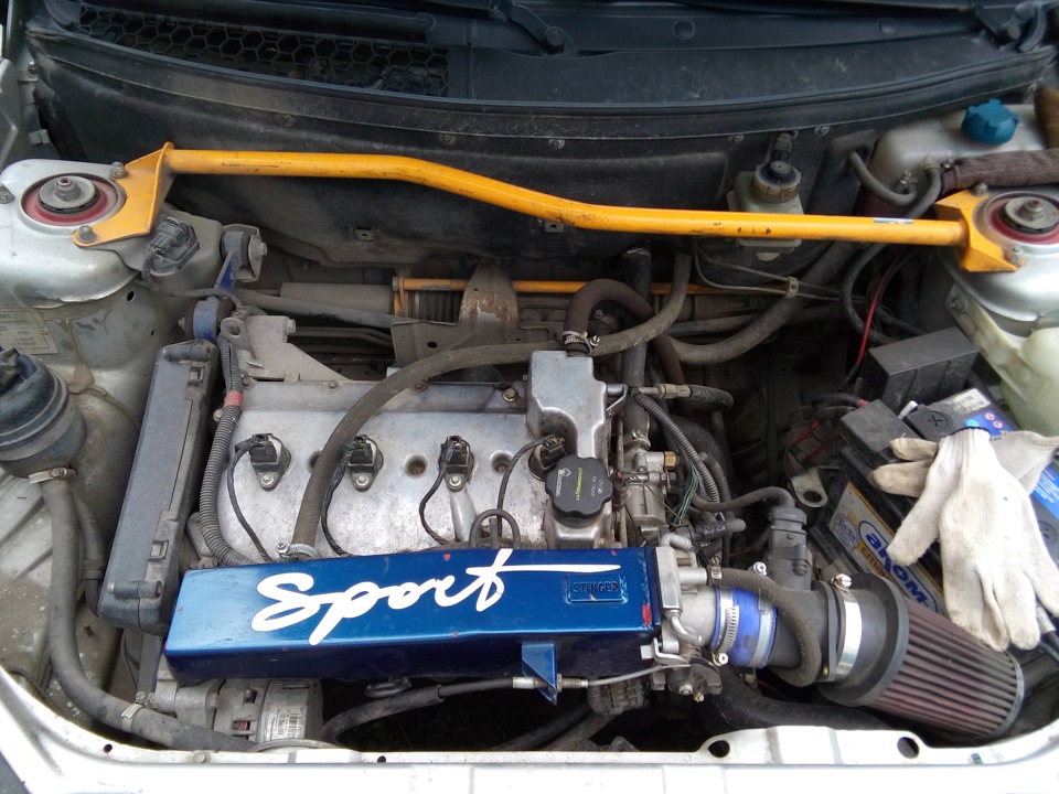

Уже месяц прошел, как продал машину, но ностальгия иногда мучает. Не хватает вот таких как на видео ночных покатушек(
По видео конечно трудно судить как едет, приборы и разгон с места так и не снял к сожалению…
Конфиг на момент съемки — валы, рес, 7-й ряд на паре 3.9.

102 и 13 это недоряды как по мне…провалы остаются все равно, хоть и не такие явные как на стоке.как вариант 18 ряд на 3.9, тоже нормально едет. а что у тебя по мотору?
Мне советовали 103 или 102, вроде бы :) А так короткая, увы, точно не подойдёт…:) Хотя если оставить сток ГП 3.7 и поставить 18 ряд… Но я ещё и понадёжней кпп хочу, а более высокая ГП разгружает коробку :)
Ну вот и я себе подбираю конструктив на 4.1 паре, с приближенной к стоку 5 передаче+ первую подлиннее стока :)
ну на ум приходит одно из двух — 18 либо 7. 18 подлиннее будет, на нем по трассе поудобней ездить. 7 ряд это спорт, без компромиссов) очень коротко но ооочень бодро) лучше едет наверно только 200-й, но он еще короче
Слушай, у тебя стоял 7 ряд совместно с ГП 3,9 и ГП 4.1 — какая пара больше понравилась? :)
4.1 однозначно круче)динамика огонь просто) но коротко ппц, 4 передача 80 км/ч 4000 оборотов. по городу в спокойных режимах обычно ездил на 5, она от 18 ряда была. зато когда надо ввалить — 4.1 просто сказка)вытягивает на любой передаче с любой скорости)
