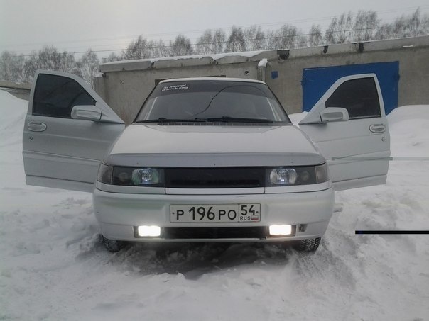

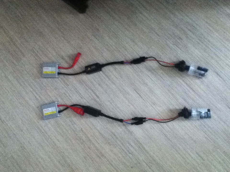

На новый год подарил машинке новые туманки:) и решил поставить в них ксенон. Все просто: Китайский ксенон HID 5000К Н3.

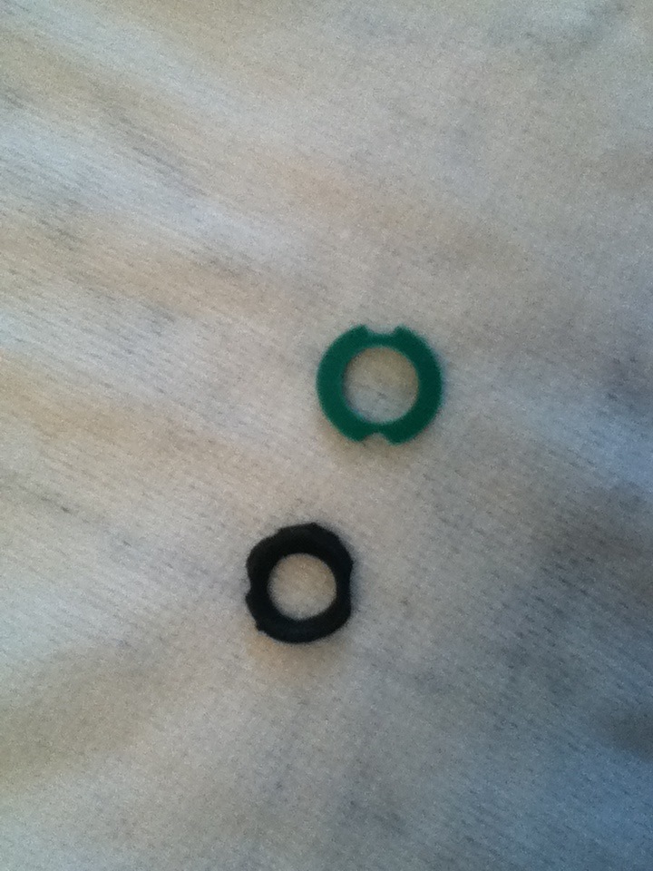

Промазал герметиком:
Вместо того чтобы выдирать колпачок из туманки, как делают многие, просто подложил шайбы под лампы и они встали четко:)
Запчасти на фото: 103935
Боялся что не хватит длины проводов и придется крепить в бампере. Но всего хватило, один блок закрепил на шпильках крепления адсорбера, второй за бачком омывайки.
Наклеил наклеечку:)
Всем доволен:) теперь ближний даже не нужен. Всем удачи!
