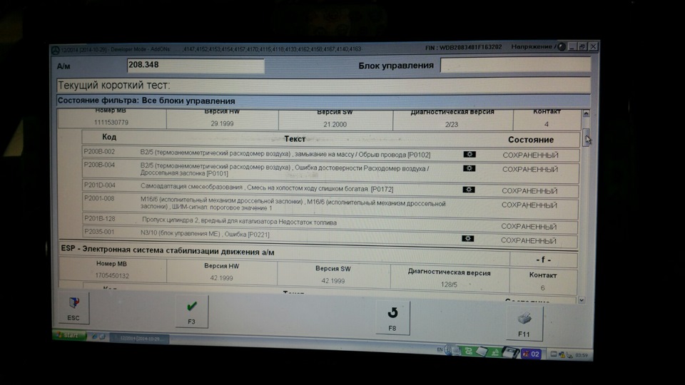

подключили сегодня комп, подняли на подъемник…
ошибки были почти в каждом блоке управления, вплоть до сидений. похоже, что машину часто заводили с севшим аккумулятором. все ошибки стерлись, через пару дней нужно посмотреть что из них вылезет опять. чек энжин потух.

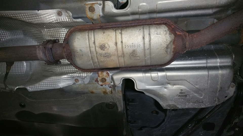

на подъемнике стало видно, что за машиной следили, но кое-что нужно делать. небольшой люфт в рулевой рейке, и под замену средний глушитель. оригинальный A 208 490 06 21 идет только вместе с конечным глушителем. все вместе около 500 евро. неоригинала нет. есть подержанные или есть вариант поставить от другого двигателя (320 или 200 например). будем думать.

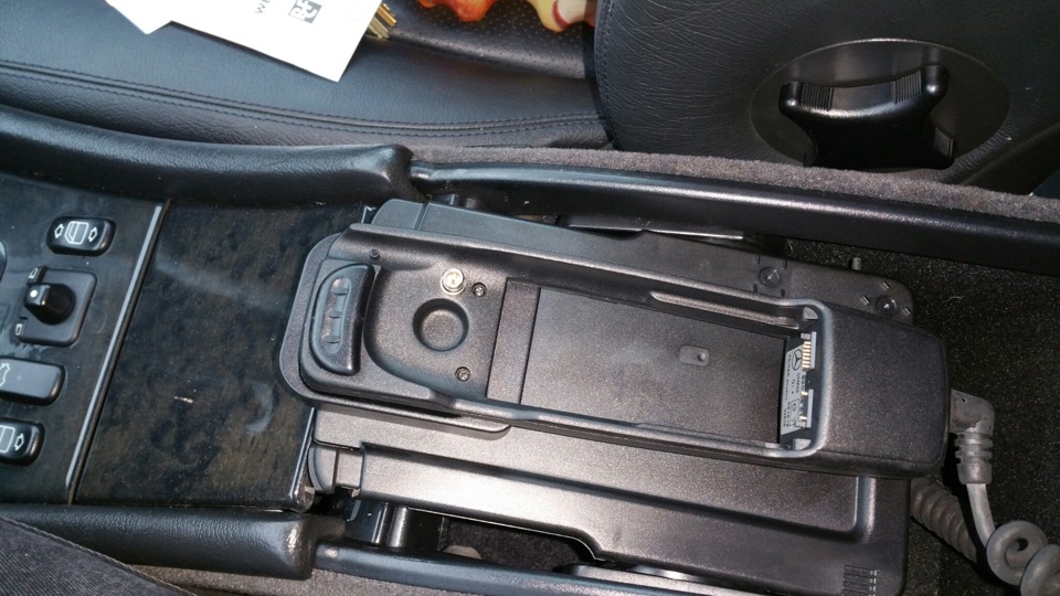

еще в машине обнаружилась подготовка для телефона. нужно найти правильный телефон. кажется это нокия 6210…

да, этот по форме больше подходит.
На алегро глянь у них там чего тольго нету
Я себе резонатор ставил eberspacher.вроде для 208 как раз.он правда был единственный в Москве
да, для 193лс есть неоригинал, а для 197 нет ничего… интересно, по форме и креплению они похожи?
Вот этого не знаю(
по фото сверху не вспомнишь?
23.697.80 — вроде этот номер по exist.ru и на 193 и на 197 идет)
exist.ru/Parts/Default.as…d=F2302B69&flag=386976356
ага, по тек доку он к моему не подходит. надо посмотреть как его приболтать можно. спасибо!
пипец цена. я универсальный ставил за 3тр.
