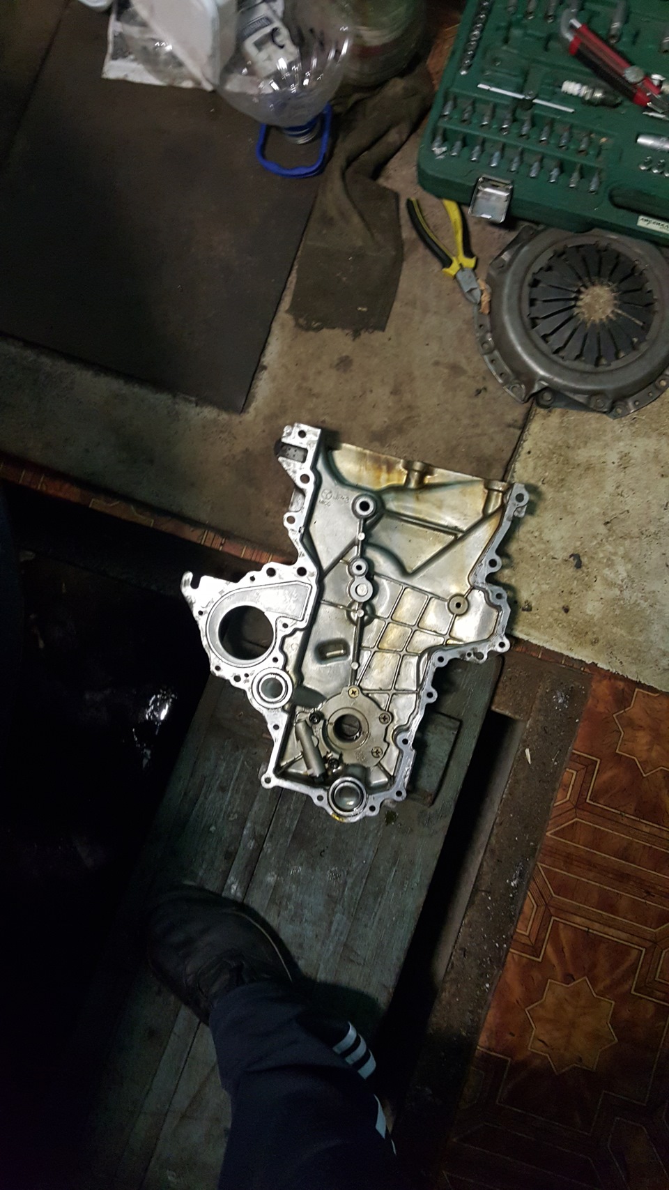

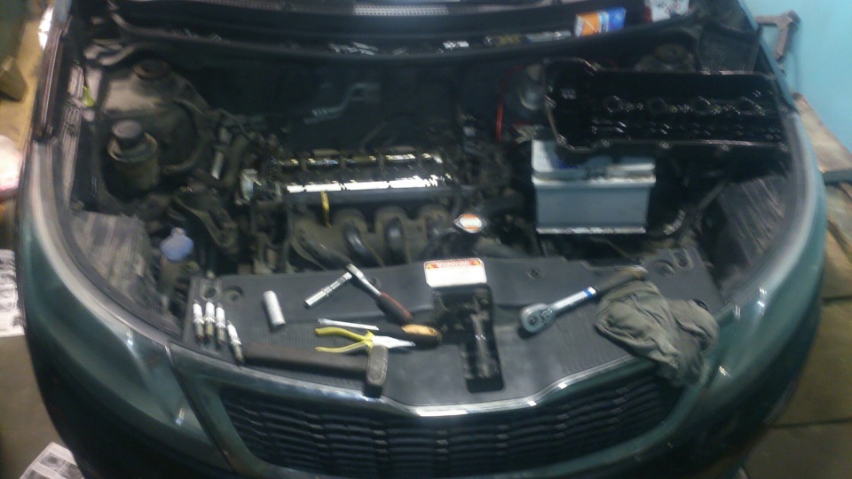

В краце: Решили поменять комплект сцепления из за того что выжимной подшипник начал гудеть при трогании с места. Меняли меняли, все хорошо шло, накинули коробку, соеденили всю проводку назад, настало время заводить машину и все…. Она не заводилась нивкакую. Начали проверять все что можно, искра на месте, форсунки дуют как надо, иммобилайзер работает хрен знает на что думать. После помощи пару людей на драйве, все таки решили проверить метки ГБЦ. Вначале замерили компрессию, она показала полный ноль, следовательно диагноз понятен… Вскрыли клапанную крышку и там мы увидели, что один распредвал стоит совершенно не по меткам (ушел на противоположенную сторону). Благо не загнуло клапана, когда пытались завести авто. Ну чтож, сначало попытались отжать натяжитель НЕ снимая крышки ГБЦ, но успехом это не увенчалось( Пришлось все открывать как по книжке, снимая генератор, насос гура, помпу, ну вобщем все что мешало. Еле еле крышку открыли, она хорошо держалась на герметике. Ну а дальше все как по книжке, сняли натяжитель, выставили метки, и сбор в обратном порядке. Времени на все это ушло часов 10-12, так как впервые этим занимались. В конечном итоге все завелось и поехало! УРААААА, это чувство несравнимо ни с чем… Ну что могу сказать на будующее КОГДА МЕНЯЕТЕ СЦЕПЛЕНИЕ, НИКОГДА ПОВТОРЯЮ НИКОГДА НЕ КРУТИТЕ МОХОВИК В ПРОТИВОПОЛОЖНУЮ СТОРОНУ! Вот вам и нам урок на будующее!)) всем добра и бобра)) Ну и пару фоток процесса

сколько ебли, я тебе не завидую, ну вот вишь, как и говорили, цепь! а какой распред прокрутился, впускной или выпускной? наверное впускной!
да впускной. Ебли от души)

меняли полный комплект сцепы, и когда прикручивали корзину к моховику, мы соответственно вращали моховик чтобы было удобно прикручивать. НО мы не задавались вопрос в какую сторону его крутить и поэтому крутили как хотели. Оказывается НЕЛЬЗЯ на наших машина крутить двигатель в противоположную сторону, т.к. стоит чудо-натяжитель ГБЦ, и в обратную сторону он расслабляет цепь и следовательно, она проскочила на парочку зубцов и привет…
