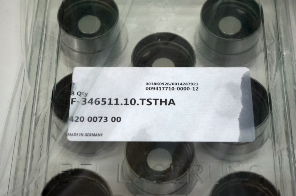

Поскольку грохот гидриков не дает мне покоя и я уже решил заменить все 16 штук на новые, так так игры с заменами масла ничего не меняют, вчера приобрел две коробки гидриков INA.
Хотелось бы задать знающим людям пару простых вопросов:
1. Эти гидрики подходят 126-му мотору Приоры?
2. Это оригинальные гидрики INA или подделка?
Собственно и все. Остальное на фото ниже (на последнем фото: взял герметик для сборки — какие мнения? подойдет?):
Запчасти на фото: 420007310
Запчасти на фото: 420007300
Запчасти на фото: 01211600

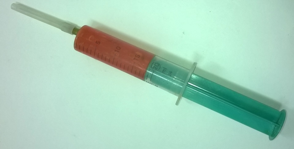

Сдал 999, взял Локтайт в шприце. Вот только он ли это? Продавец утверждает, что — он. А мне что-то очково.

дружище все что ты выставил на фото дешевая подделка
Как определили ? Мне вот сейчас предстоит из покупать, как их отличить ?

Если оригинал, будут ходить долго, очень, при условии если лить хорошее масло
Сам собираюсь покупать.
Знакомый поменял три года назад, поставил этой фирмы, до сих пор нет стука льет эльф 10-40
уже более 9 лет — полет нормальный. Масло — Лукойл синтетика 5W-40 — замена через 7-9 тыс. км, когда как
Я пастель сажал на серый герметик (не знал что надо в шприце)вроде полёт нормальный зимой по утрам стучали малость
Не волнуйся. Или не беспокойся. Так полстраны делает. Причем — бОльшая часть. А тех, кто локтайт использует — чморят потихоньку)))
Ну это шутки. А если по серьезному — можно и серым пользоваться. Если в каналы не выдавился и не забил ничего — то все супергуд. Это было бы сразу заметно.
Поэтому — "ездий" и не парься. Но если "по-науке" за хочешь собрать в следующий раз, то используй этот чудо-герметик!
Да вот, хотя бы тут почитай — wiki.zr.ru/%D0%A0%D0%B5%D…%BE%D0%BD%D1%82_Priora_89
19Terex86
В шприце дешёвый не советую брать, во первых он не фига не держит масло, во вторых он не фига не аэробный. Может конечно мне просроченный попался, но второй раз я рисковать и экономить не стал, купил permatex made in usa
Дорого стоит ?
600-700 на эмексе, код — 51813
Привет!Если я правильно понимаю это две разные упаковки?У меня тоже стучали гидрики, пока один не расыпался сделали голову 8 из 16 заменили, а 8 прокачали старые.Новые брал INA, но цена их 150гр.в рублях умножить на 2, собрали завели начал опять 1 стучать.Взял еще 8 новых, чтобы заменить остальные старые но другие INA их цена 250гр. и наних есть маркировка в нутри, а на первых 8-ми нет.Будут ли они ходить?
Не могу ничего сказать кроме того, о чем написал. Те что я взял — сразу 16 штук поставил — работают нормально. Использую Лукойл люкс 5w-40. Покупаю в автомагазине на разлив и меняю через 4-4,5 тыс. км. И все вроде отлично)))
Привет Ну как гидрики смотрю тема была 2 года назад вот щас собираюсь брать такие что скажешь?
Привет) все нормально. Первые полгода вообще ни звука не было. Сейчас при запуске могут секунд 5-20 слегка издавать звук, плавно сходя на нет. В принципе, я доволен. Масло- Лукойл люкс 5w-40
По теме гидриков. Сделал свою тему. Если не затруднит, посмотрите, плиз, фотки и подскажите, оригинал или не оригинал. Спасибо! www.drive2.ru/b/457487547937852893/
Понимаю что много времени прошло, но все же, как гидрики себя ведут? И за сколько отдали за две коробки
3400 это вроде за всё. Гидрики поначалу были вообще волшебные. Прошлой зимой тоже — отсутствие цокота с первой же секунды запуска двигателя и зимой и летом. Сейчас чуть слышно цокотят около минуты. На прогретую все идеально. Масло Лукойл люкс синтетика 5w 40

та что гидрокомпенсаторы ina оригинал?
Оригинал. Работают офигенски. Причем не на дорогом импортном масле, а на Лукойл Люкс sn синтетика. Скоро буду крышку головки снимать, потому что видимо плохо загерметизировал :) масло потеет, да и в колодцах блестит.
Вот и посмотрю, как Лукойл моет — действительно ли это масло фуфло, как все его описывают, или брехня все это.
А гидрики работают без замечаний. Так что думаю, что это оригинал…
Я недавно ставил гидрики INA отлично тихо работают. Герметик использовал Локтайт 574 тоже такой же, тоже в шприце. Все идеально сухо. Он правда до сих пор немного липковат, но масленные отпотевания везде полностью отсутствуют.

потеют 3 из 4 колодцы свечей и снаружи маслице блестит. Течи, конечно нет, но до замены двиг вообще сухой был. А сейчас "мокрый". Думаю купить Локтайт в другом магазе и заново перегерметить
Да уж. Я колодцы мазал герметиком CRC ( это типа Victor REINZ ), и сазал в дополнение к старой прокладке. Все-равно через тысячу км начало масло сочится.
герметик используй тот который в шприце. Это он и есть. И такой герметик в шприце у нас стоит 170р. Вот этого тюбика хватает на 2 машины если не борщить а размазывать пальцем

Герметик 999 сдал в магазин — приняли без проблем. Анаэробного у них нет, в другом — нет, в третьем спросили — а что это? В четвертом предложили НЕЧТО в шприце, один в один как на этом фото (f-a.d-cd.net/55e0582s-960.jpg). Кстати, сам продавец сказал, что это Локтайт))
Я купил и погуглил "Локтайт в шприце" — и именно так нашел эту картинку. Далее, открываю страницу, откуда взята картинка — это драйв2: www.drive2.ru/c/1729091/ Читаю и охреневаю — автору поста советуют выкинуть эту хрень (Локтайт) и взять 999 — который я сдал!

себе делал на герметике викто рейнз.в ростове на дону есть магазин где продают оригенальный локтайд с большого тюбика нальют сколько тебе надо в шприц .у них же есть перматекс анаэробный 51813

К 126 подходят, сам себе на такие же махнул.
Оригинал или нет, не знаю. Знаю, что INA хорошие!
Герметик анаэробный, я использовал Permatex 51813.
Расскажи как этот герметик?Держит, норм всё?
Да, держит по сей день. Без проблем.

тут еще важное значение имеет герметик. Я взял не тот, ща в магаз обратно отвезу… Силиконовый герметик не рекомендуется использовать. Только — анаэробный! Но они дороговато стоят. Хотя если менять гидрики, то по уму. А то поставлю на силикон, силикон выдавится в масляные каналы, гидрики будут голодать — и вновь будет стук!
Короче поеду искать "не очень дорогой анаэробный герметик для ГБЦ"

Когда у себя менял гидрики не заморачивался оригинал или нет, поехал, купил, поставил, всё чётко. Только герметик не такой нужен. Нужен в шприце который продаётся. Локтайд помоему называется.
50 мл — 2 141,00 руб… охренительная цена! — Loctite 577 (50 мл.) А подешевше ничего не подходит?
покупал такой Permatex® Высокотемпературный Анаэробный Герметик стоил 600 с копейками промазывал свечные колодцы уже 1,5 года сухо
