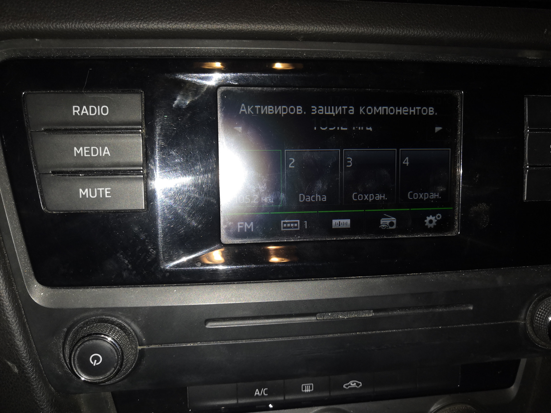

Получаем:
Теперь с доработками салон авто имеет такой вид:
Также активировали Green-Drive. Прикольная игрушка на первое время.

Через всю ты не сможешь снять защиту компонентов. Она снимается онлайн, поэтому дилер тебе в помощь)
А как активировал её, я поменял и надпись.
Надо ехать ОД снимать защиту

Красиво!А защиту компонентов разве не надо снимать?
Надо, мне дилер ее сразу снял когда гейт меняли)
Я то же ставил мультируль, т.е. если я надумаю меня свой Свинг на Свинг2 к ОД ехать не надо?
у меня свинг уже стоял когда я мультируль активировал. Поэтому к дилеру обязательно надо будет ехать

Скажите решил поставитьswing2 к диллеру обязательно ехать или можно как-то так зделать
У дилера защиту снимать обязательно
У нас диллеру говорит что не может такое зделать
Да по любому могут. Там все элементарно
А какой там принцип вчем заключается в снятии это кодировка или что
