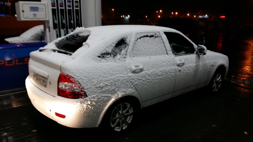

На дворе октябрь и пора уже задумываться о новом аккумуляторе для своей машины. Мысли о новом АКБ усилились после вчерашнего неожиданного снегопада у нас в г. Саратове.
Старый аккумулятор, как мне сказал предыдущий владелец, работает давно и его срок использования составляет 4 года. Для меня первым неприятным звоночком стала его полная разрядка в середине лета. Сначала подумал забыл выключить фары или музыку, но нет все было выключено. С этого момента стал интересоваться различными марками АКБ и искать замену своему. Прочитав кучу рейтингов понял что первое место занимает VARTA BLUE dynamic
Но его цена в нашем городе "кусается", поэтому хочу спросить у здешних пользователей какие они могут порекомендовать аккумуляторы. Для меня важным фактором является три вещи при его выборе:
1. Уверенный запуск двигателя при температуре от -20 до -30.
2. Стабильное функционирование музыки с нагрузкой.
3. Ценовой диапазон 2000-3500 руб.
Еще небольшое замечание от себя. При езде в темное время суток заметил, что при переключении передачи на низких оборотах притухает свет фар. Это может зависеть от АКБ?
