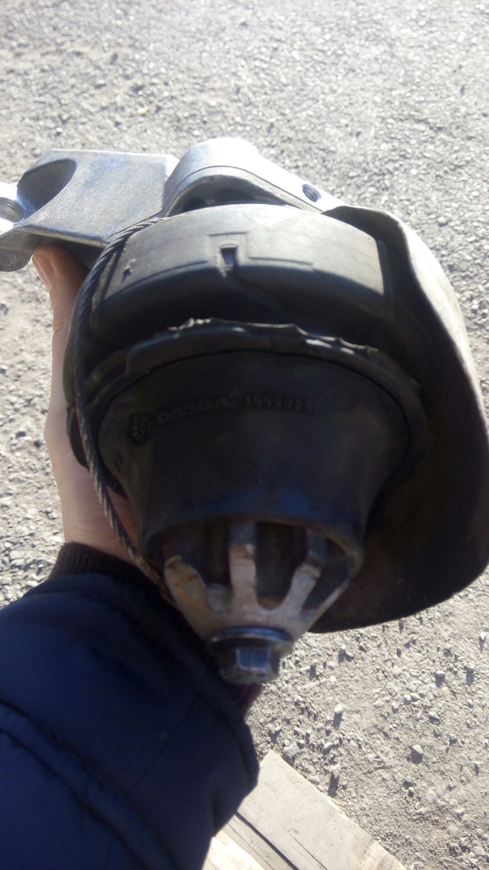

Ничего решил не колхозить и просто купил кронштейн с подушкой … Благо есть разбор и все это удовольствие обошлось в 1500)))
Сначала решил что буду менять сам, но рядом с разбором бы открыт гараж и в нём ходил какой то мужичек в чистой спецодежде и гаражик такой чистенький. Поговорил с дядькой по разговору очень адекватный человек и за замену попросил смешную сумму (300р) Я так подумал, нафига я там лазить буду если можно всего 300 р отдать и заехал к нему на подъёмник)))
Как оказалось не так то просто эту подушку поменять)))) ничерта не удобно, он сначала прикрутил кронштейн а потом пытался саму подушку туда вкорячить, естественно у него ничего не получалось)) но что самое парадоксальное он за все время ни разу не употребил ни одного мата! Если бы это делал я, думаю я бы не выдержал)))) Даже смотреть на то как он мается было без матов сложно)))) он открутил этот кронштейн и вставил подушку в него, но он ни в какую не залпзил, ему пришлось откручивать верхнюю подушку двигателя, но даже этого было мало, нужно было открутить ещё и распорку, тут я уже не выдержал, закатал рукава и достав свой инструмент начал ему помогать. Он к этому отнёсся нормально. Под беседы про немецкие машины мы продолжили ремонт уже вдвоём. Мужичек оказался довольно умным, очень грамотно и хорошо поставлена речь, вобщем я даже не заметил как мы все сделали и собрали машину. Было стыдно отдавать за такой объём работы 300 р но дядька настаивал что цена справедлива так как я ему помогал, кое как убедил взять хотя бы 500 и дал 4 мотка хорошей изоленты (терминатор) которую я за каким то фигом купил упаковку, а по факту за год даже мотка не использовал)))
Но выехав из бокса меня ждал сюрприз))) загорелась ошибка -41. Хорошо что я с собой взял DICE … Ошибку по заслонке удалил и все)))
Вобщем приятно провёл время и думаю буду ездить к этому мужику если будет лень самому колупаться))))

Снижается производительность двигателя ---дословный перевод
А что за ошибка?

А что за ошибка?
Вообще ошибка означает " ограничена мощность двигателя" но без dice невозможно узнать почему, в моём случае была ошибка по воздушной заслонке, видимо задели что-то когда воздуховод снимали.
А предпосылки замены подушки какое было?
Предпосылка была одна… Её почему то не было))))) предыдущий хозяин решил видимо что она не нужна))))) Да и при наборе скорости движок судя по звуку до подрамника доставал))))
Да ладна?
Вот так бывает. Движок 1,5 года без подушки и кронштейна прокатался бедолага)))) Благо я вчера полез сайлентблоки смотреть в каталоге, и случайно взгляд упал на подушку которой я не видел на машине))))
