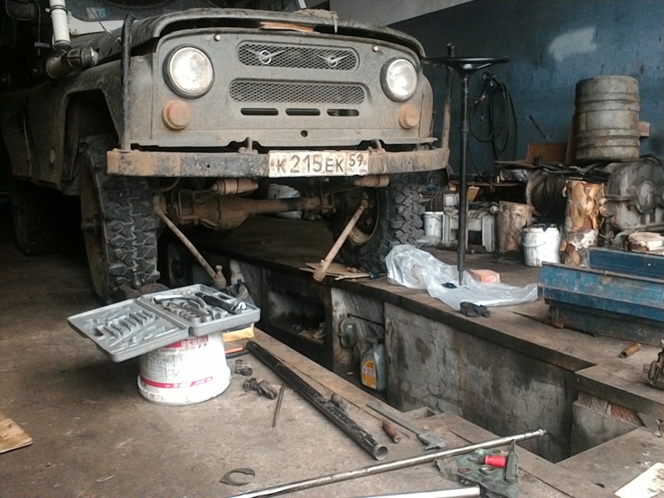

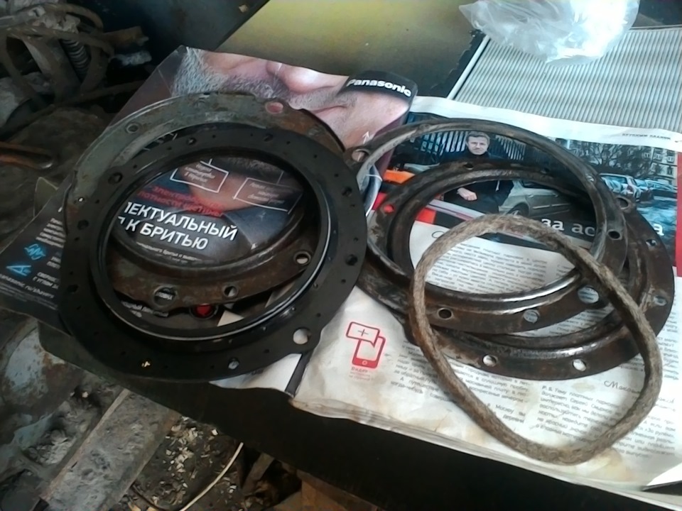

Вообщем приехал я с охоты ели как, но приехал, болтались оба колеса … Одно колесо болталось из-за того что пришла хана шкворням, а второе из-за ступицы (Передний мост)
Ну вообщем доехал до гаража и понеслась эпопея с мостом))
Так же заклинил рулевой редуктор, ехал и поворачивал рывками (через клин) …
Все собрал, машина на колесах, далее замена рулевого наконечника. ПРОБЛЕМА … У меня разбило гнездо под рулевой наконечник …
Перебрал сразу колонку рулевую вместе с рулевым редуктором)

Ну и поменял масло в мостах, а то 4 месяца почти прошло с предыдущей замены)) Была вода …

Под гайку наконечника подложи шайбу, примерно 3 мм, если не сильно разбито, то поможет
сделал тоненькую фольгу, ну и шайбу сделал как ты предложил) Пока тьфу-тьфу))
