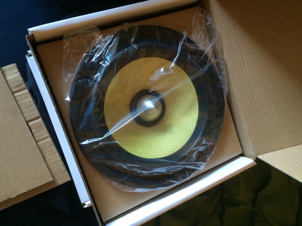

В итоге глаз пал на Alphard DW65K2 4om…бюджетные такие дины…2тр
Уже позднее прочитал о них и их возможностях в таком вот обзоре www.drive2.ru/l/6555190/
очень они похожи на focal k2, может и название такое не просто так у них…
на деле с К2 не сравнимы.

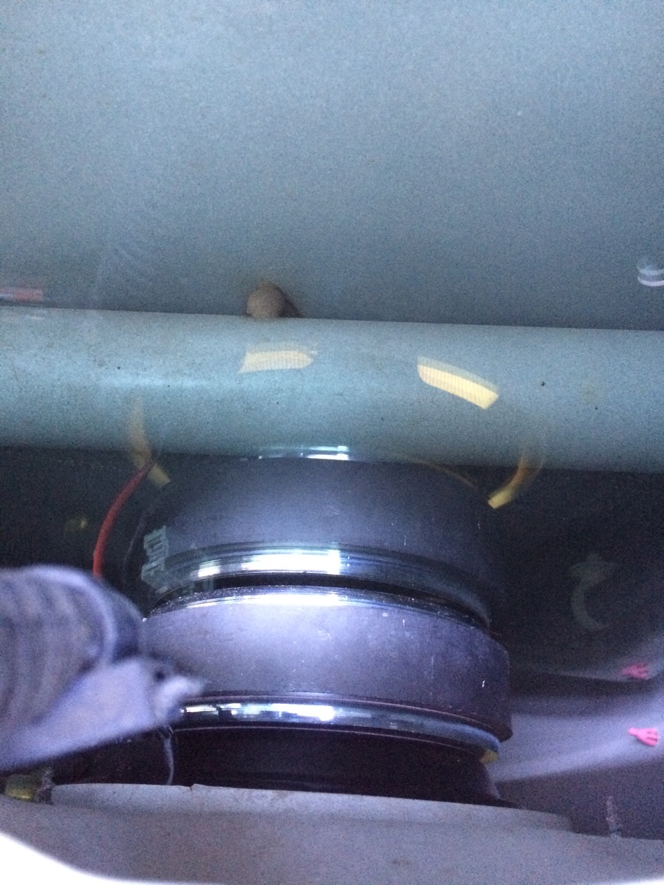

И далее через МДФ колечки 22мм толщиной, установил их на место

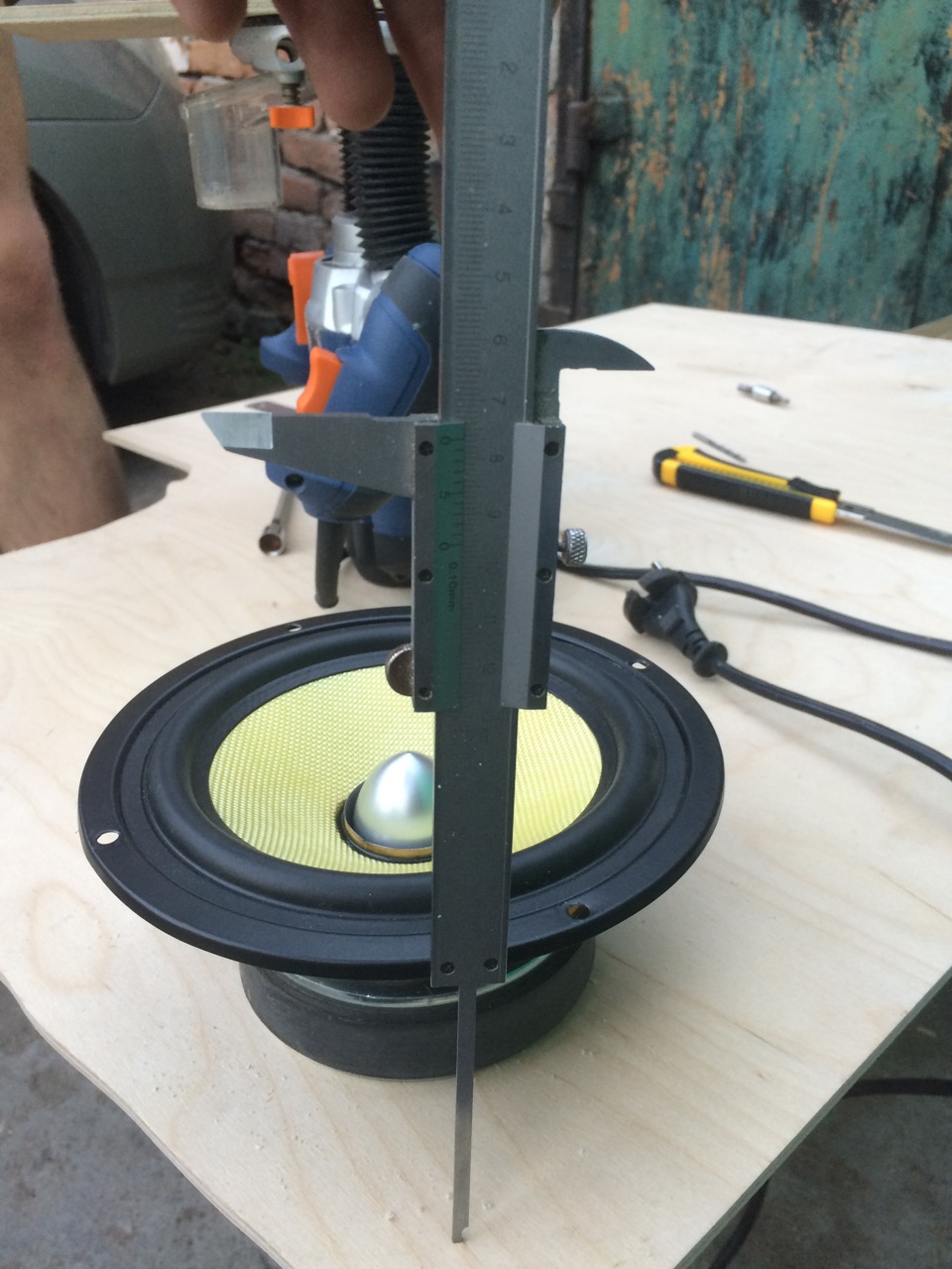

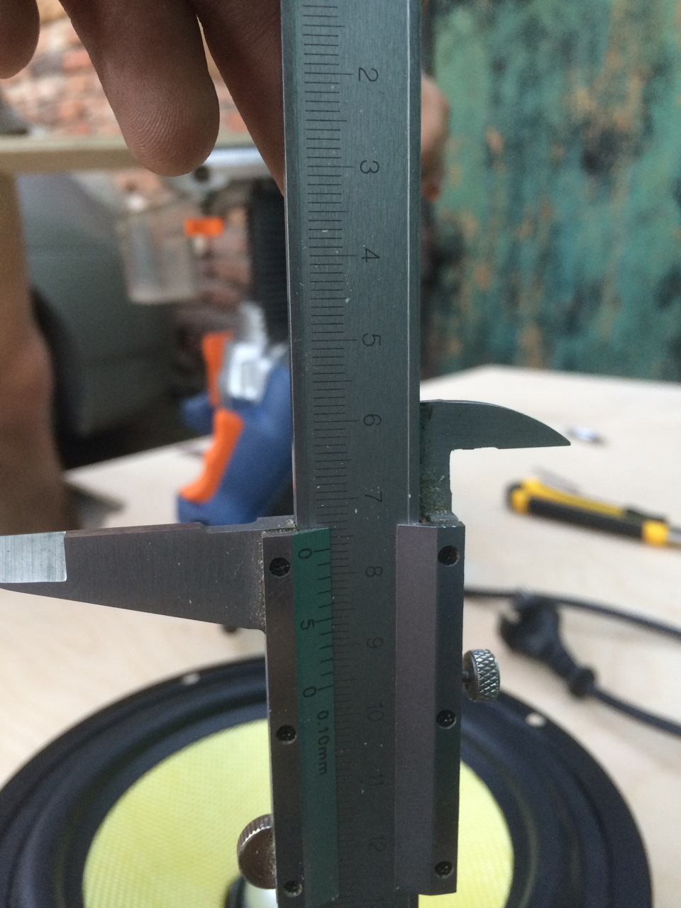

Мои расчеты меня не подвели…динамик четко встал так, что при полностью открытом стекле, остался зазор ровно в 1 мм
для понимания какой дин можно туда поставить, всем фитоводам, конкретные размеры
плюс кольцо 22 мм
Колпак по совету из теста переделывать не стал, глаз положил уже на другие вуферы именно вуферы)
Но сказать могу одно точно, при наличии дверной карты, не слышно как "хрюкает" воздух около пули, а вот без карты уже слышно! В итоге от 50Гц они только воздух гоняют, от 80Гц боль-моль слушать можно. До 500Гц поют, но пришлось чуть эквалайзер крутить, что б АЧХ была терпимее. Это я уже сейчас знаю столько много умных слов) а раньше я даже не задумывался по подобным вещам.

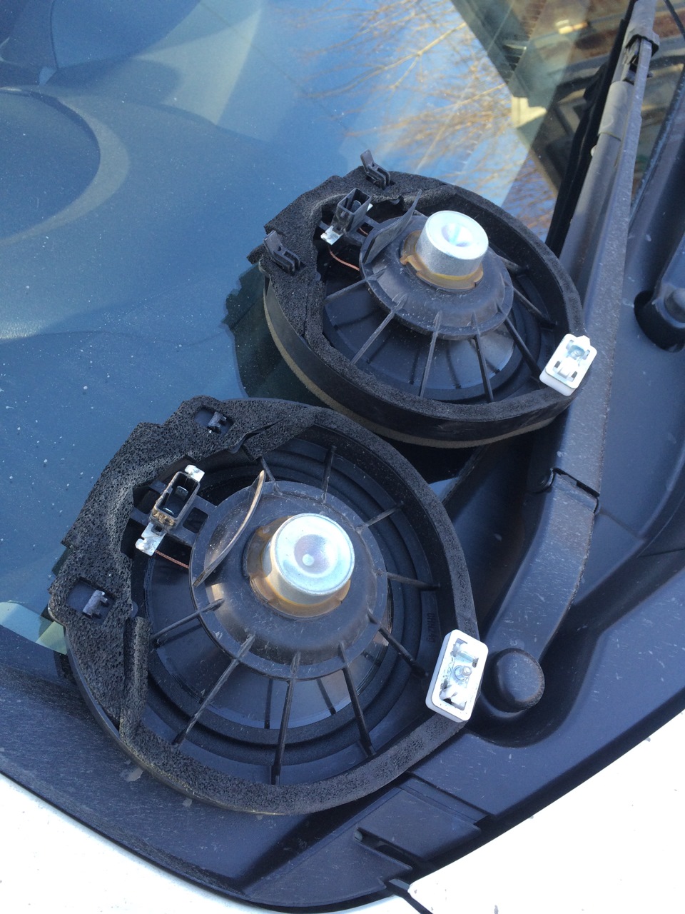

Исходя из этой записи, родные динамики я извлек, по этому могу их продать, кому надо

У меня штатные динамики оранжевые стоят кооксиалы во всех 4 дверях. Похожи на эти, но другим цветом. Магниты точ в точ. Ниже 400 герц у них спад плавный идет. На штатной магнитоле эквалайзер только вч и нч. И видимо еще на заводе подняли нч на частоте 100 герц, чтобы динамики хоть как-то басили. В итоге получается провал от 140 до 400 герц. Для тех кто не в теме незаметно конечно на слух.
Хочется трехполоску, но когда дело доходит до денег, очень колется.
Может все же не штатные они у тебя?
Я просто на трех полоску раньше подсел, чем цены скаканули… а так да, ты прав
Похоже и правда нештатные у меня. Погуглил ни у кого таких не было штатных как у меня. Видать японец менял. Но один хрен не огонь. Тем более кооксиалы.
Ну воот, я просто тоже подобных как описал ни у кого не видел… Чегонить интереснее подбирай)!
Вот нашел у себя фотку i11.pixs.ru/storage/9/7/1…jpeg_8143077_19090971.jpg
Стоят как родные, все аккуратно, поэтому и подумал что штатные.
Слушай, ну это штатка, тока не фитовская… Думаю с другой Хонды какойнить…
