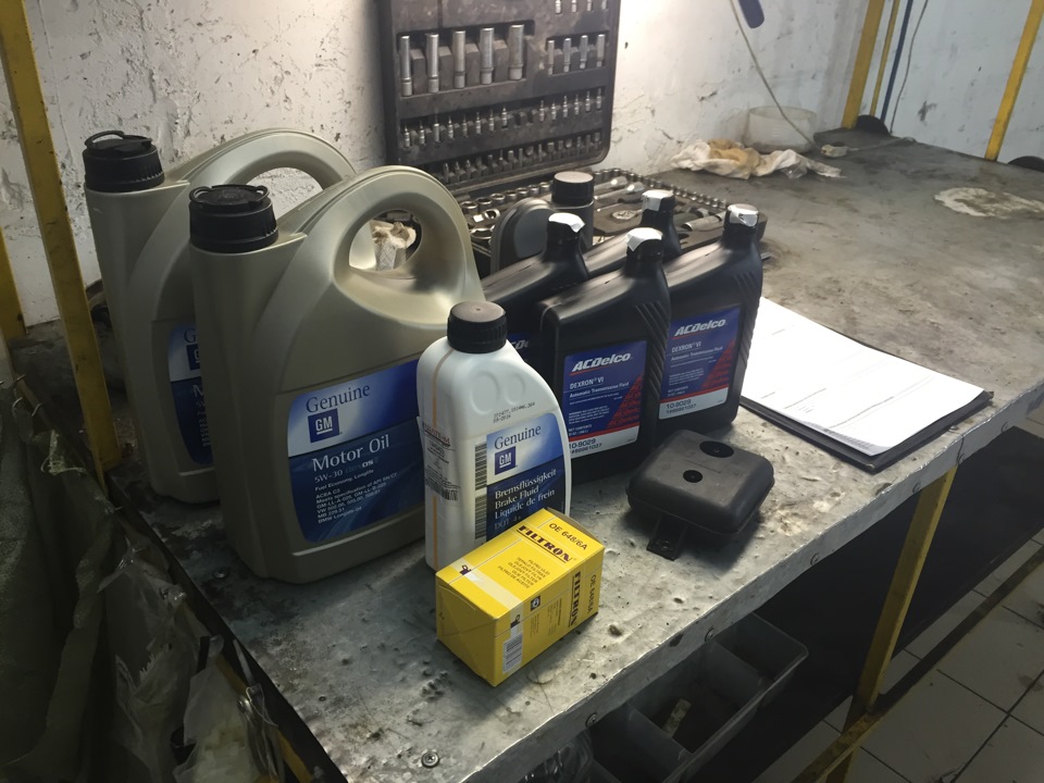

Прошло 7500 км с предыдущего ТО. Да и зима подступает, так что пора было менять масла, фильтры и тормозуху. Помимо обязательного перечня были проведены факультативные работы.
Текущий пробег 59400.
Перечень работ включал в себя:
1. Замена моторного масла (оригинал GM Dexos 2) — код 1942003
2. Частичная замена масла в АКПП (GM) — код 19 40 184
3. Замена тормозной жидкости (GM) — код 1942059/1942422
4. Чистка кондиционера средством KLIMA-ANLAGEN-REINIGER LIQUI MOLY + замена фильтра салона — код 1808246
5. Замена воздушного фильтра — 0834622
6. Замена тормозных дисков на ATE + колодок на ATE Ceramic — код 24.0126-0166.1 + 13.0470-7263.2
7. Замена прокладки верхней крышки (были подтеки) — код 56 07 980
8. Замена вакуумного блока. Умер зараза. — код 08 50 084
Чистку кондея, замену фильтров, дисков, колодок и прокладку менял сам.
Работы по замене жидкостей и вакуумного блока проводили ребята из Мастерская опель

Привет ! А масло всегда было GM ?
ДА. Почему спрашиваешь?
Говорят что плохое мало и так далее. А по делу нормальное оно. отложений нет.
Boxter1980
Хотя может ты спокойный водитель. =)
Я не спокойный водитель. )))) Масло норм. Хотел его менять, но перечитав много инфы понял, что смысла нет. )).
как тормоза, на холодную тормозит хорошо?
Да. Тормозит отлично, а после замены тормозухи стало еще лучше. Притерлись раз в 20 быстрее предыдущих. Старые — TRW
