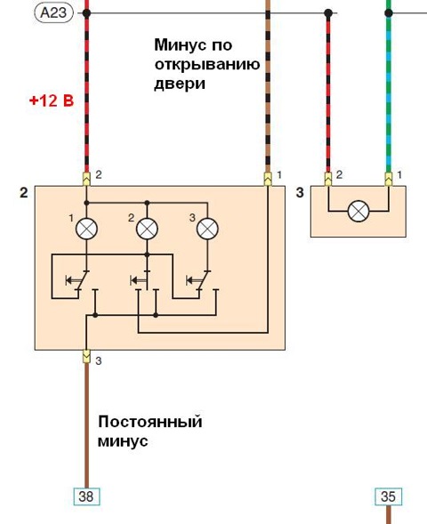

Всем привет.

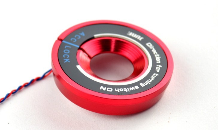

Итак, вот еще один "ништяк" из Китая.
Многие ищут, многие не находят :(

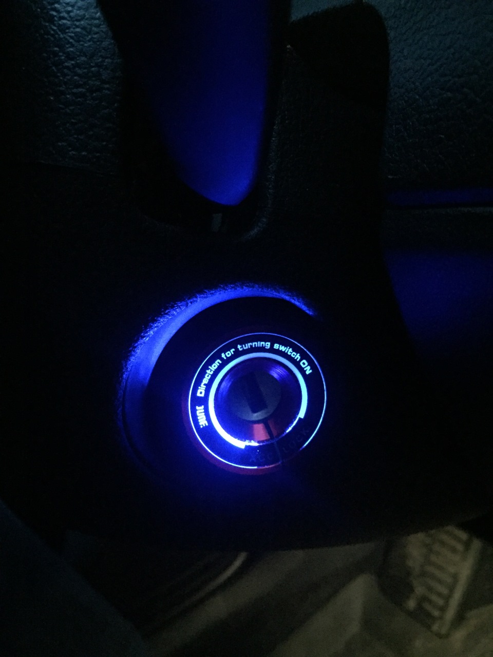

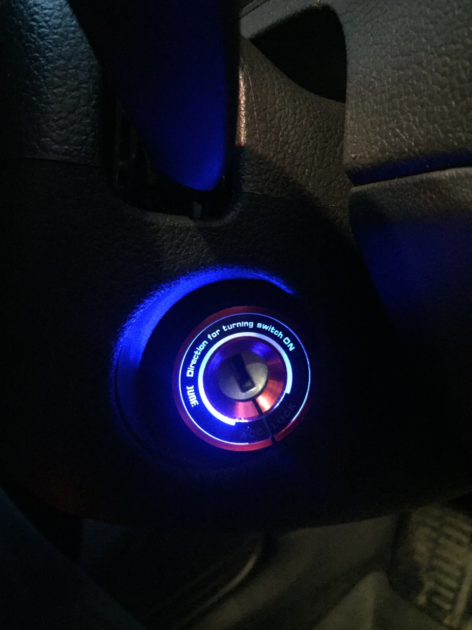

Подключил к подсветке ног, оттуда ближе всего тянуть, да и функцию выполняет свою на ура … открыл машину, сел светится ноги, замок зажигания. Плафон у меня выключен.
Можете считать что это маленький фетиш :)
Фото:

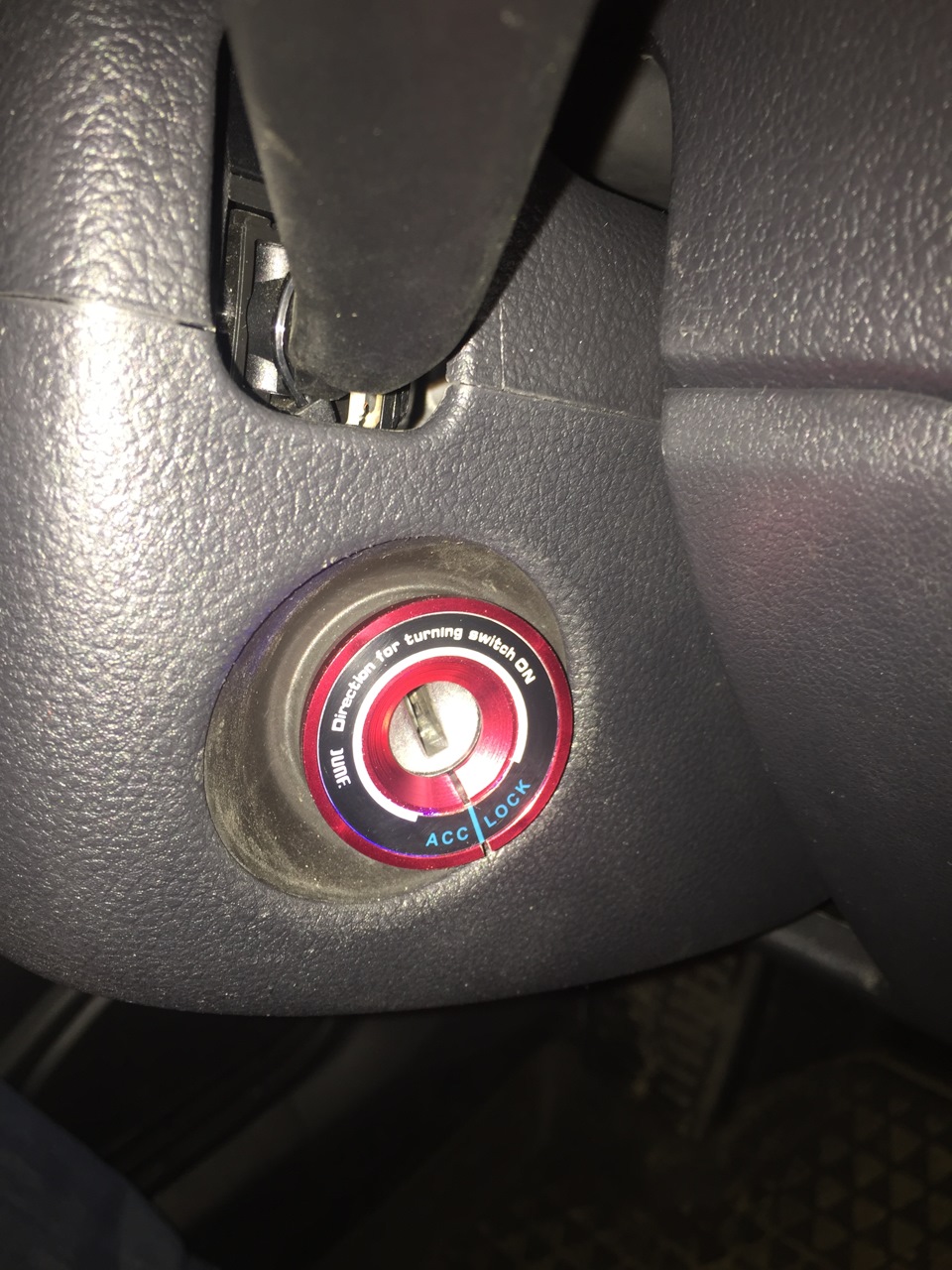

Обнаружился странный косяк, я даже сказал бы очень странный.
После установки данного "ништяка" у меня перестал работать автозапуск.
Проявляется это тем что на приборке появляется SAFE, т. е. замок не видит чип. Сегодня снял руль, кожухи рулевой колонки искал…искал…
Снимаем накладку — все ОК!
Ставим — SAFE!
Дело 100% не в светодиодах. Их снял — поставил — без изменений.
Дело именно в самой накладке. Конечно может у меня обходчик не айс, но принцип у них одинаковый у всех.
Так что имейте в виду!
