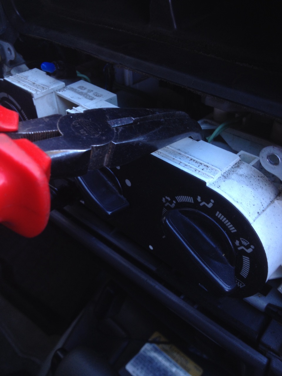

Лампы подсветки панели климата, их две, достаются без сноровки тяжело, я узкогубцами с загнутыми носами хватал и на излом отщелкивал сначала одну сторону, потом отверткой поддевал вторую

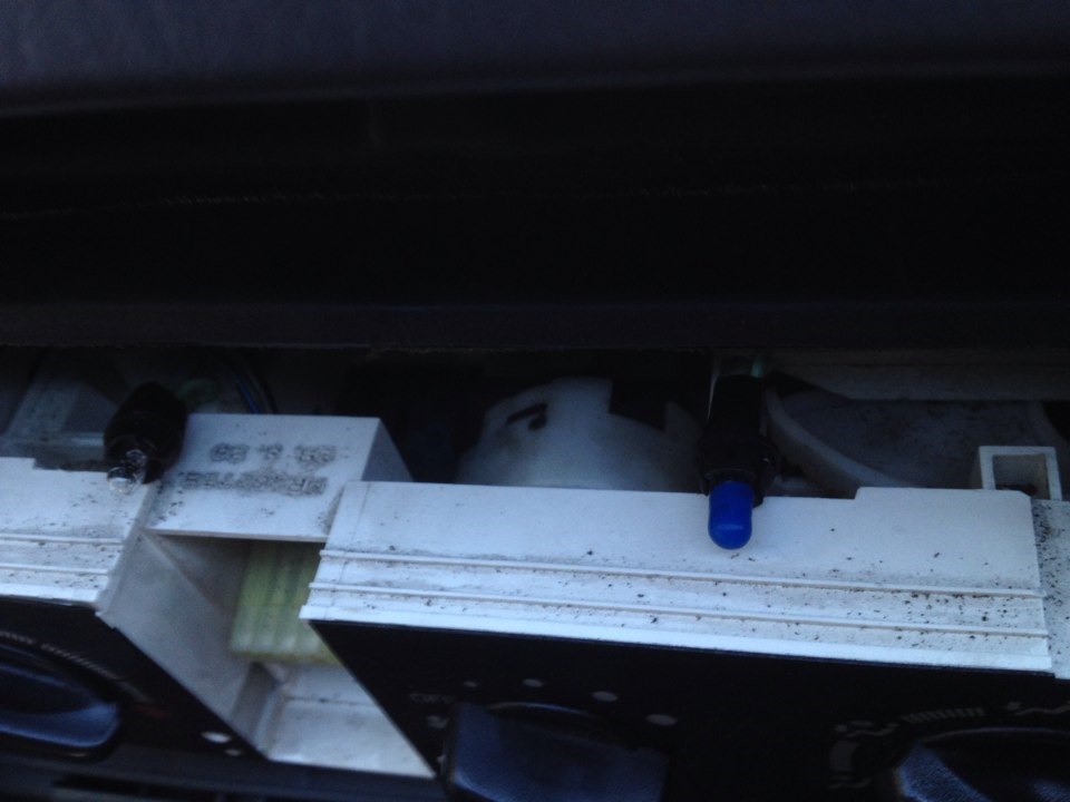

Извлечение
Лампа панели обогревателя/вентилятора

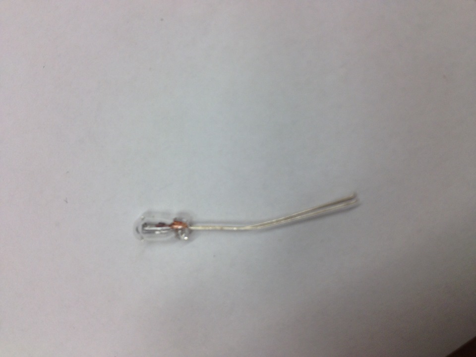

длина лампочки 1,88см, толшина 0,5см, маркировка неразборчива(
Что бы снять колпачки не повредив их, грел на работе в фильтре чайника
После разогрева снимаются тонкой отверткой <img src=

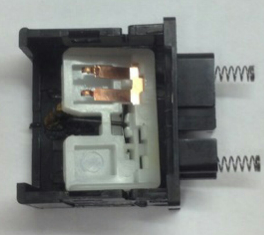

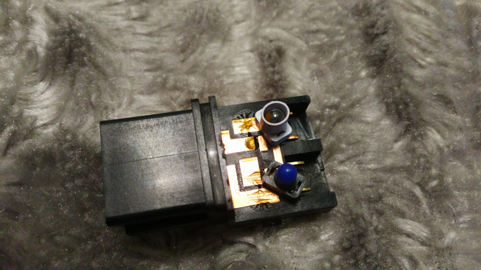

В этой кнопке 2 лампочки
Разбирается без проблем тонкой отверткой, но у меня в кнопке отсутствовала вторая контактная группа и поэтому, при нажатии на нее лампочка не загорается(((
Такая лампа подходит в подсветку кнопок
усы заворачиваем в зависимости от конструкции держателя лампочки
Все разобрал кнопку рециркуляции и заменил на диоды, после установки при включении света приборки кнопка горит зелёным как и хотел, а вот при нажатии на неё не загорается красный огонек (то есть он загорается но где-то в середине пока я давлю на кнопку), а как отпустил то все гаснет и соответственно рециркуляция воздуха слышно как начинает работать пока держу палец слегка на кнопке, как отпускаю все прекращается. Что надо посмотреть в кнопке, что я не так собрал? Народ подскажите почему контакт пропадает? P.S. Все разобрался, отогнул вверх два контакта которые на фото, теперь все идеально работает. Фото взял у тебя onehalf79 у меня идентичные внутренности кнопки. Лампочки диоды заказывал на алиэкспресс, Т3 они, пришлось вытащить их из пластиковых цоколей и вставить в цоколи от родных лампочек, не сложно было . onehalf79 пишешь что отсутствует контактная группа и поэтому лампочка не работает, так если имеешь ввиду что нет еще медных контактов которые я подгибал, так у меня тоже нет и все работает, возможно лампочки надо перевернуть или контакты вверх отогнуть.

Тоже самое предстоит )) в приборке поменял на новые диодные, по сравнению со старыми, небо и земля, но раздражает не равномерное рассеивание . с обычными лампами светило тускло зелёным, с диодами стало белым с синим отливом. Завтра надеюсь заняться, тоже сделаю отчёт . в печке тоже не горело нечего, под рукой были ток синие, пока вытаскивал чуть сума не сошёл ) под рукой не было такого инструмента как узкогубцы. + за отчёт и проделанную работу.
Слушай, а подсветка панели печки это не стандартные W5W лампы, как в габаритах например обычно. Такие еще основная подсветка панели приборов у нас. Не могу понять по фото? Я себе в приборке Филлипс блювижн поставил, всем доволен, еще остались, думаю подойдут нет? Спасибо.
Лампы подсветки печки забрал последние в магазе, маркировку не уточнил, но они меньше чем основная подсветка приборов, в габаритах пока не знаю что стоит — все живые. На основную подсветку приборов дали в магазине 3W, но светят ярко, по сравнению со старыми.
Если надо, могу для масштаба с линейкой фото этих лампочек сделать, теперь, когда образцы на рухах проще)
Понял, спасибо за инфу, как полезу за панель поковыряю еще раз кнопку, может и у меня засветится при нажатии)
Спасибо.
Было бы очень круто! Спасибо.
фотки с размерами добавил.
