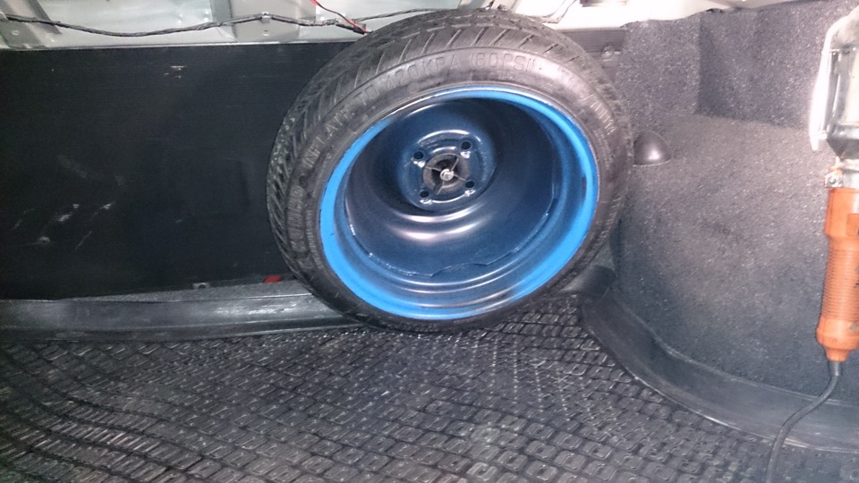

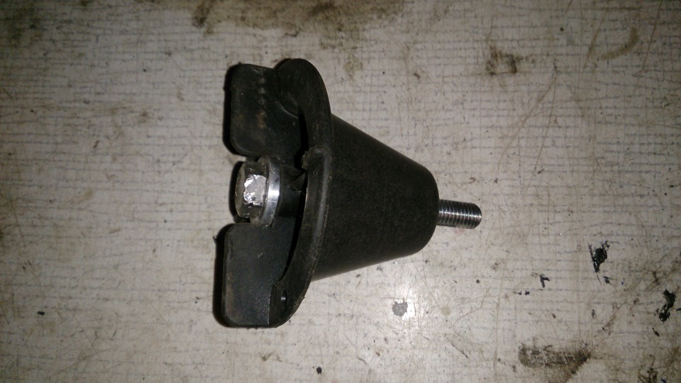

После того как приобрёл докатку сразу же решил что буду крепить её в багажнике к спинке сидения так как этот вариант занимает меньше всего места и багажник почти полностью свободен.Но всё ни как не было то времени то желания чтобы заняться этим вопросом.Но вот наконец выбрал время и всё теперь на своих местах.
Штатное крепление запаски я немного доработал. Родную шпильку аккуратно убрал, взял болт с шайбой просверлил крепление насквозь, а с обратной стороны навернул гайку которую утопил заподлицо в пластмассу чтобы болт не проворачивался.

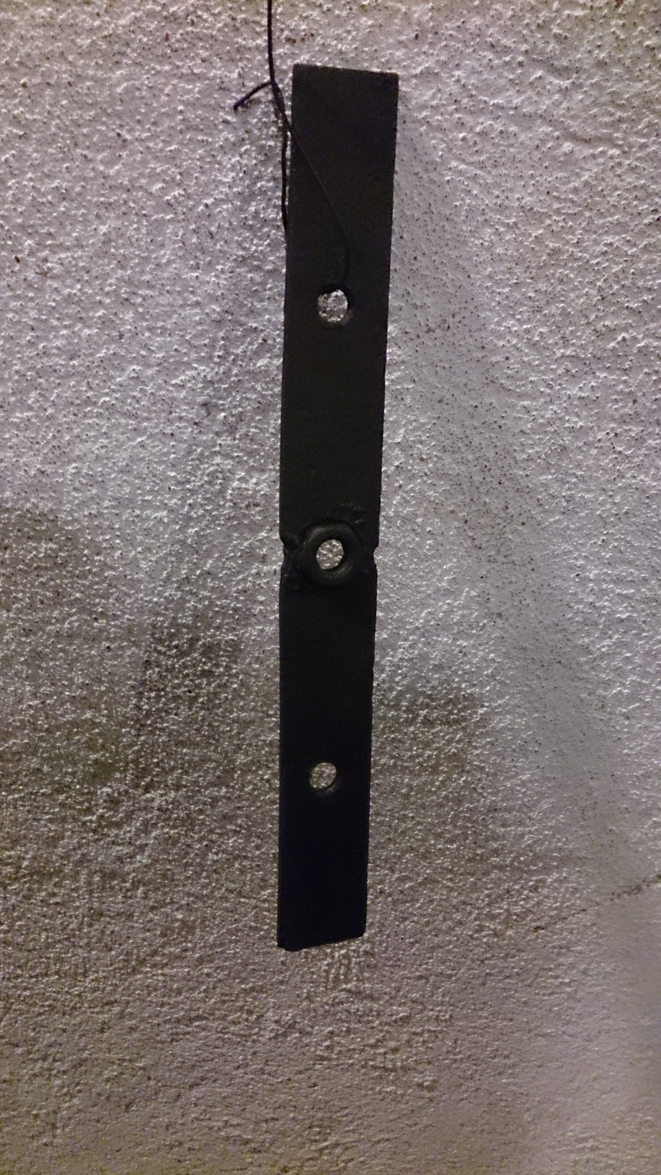

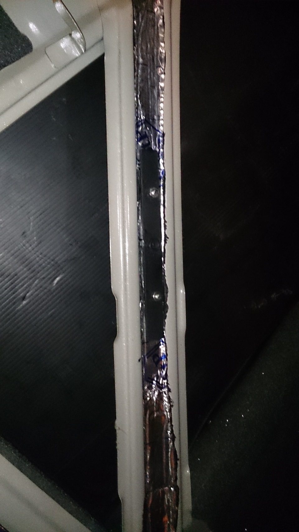

Из металла 3 мм была вырезана пластина, по середине просверлено отверстие и в него вварена гайка для крепления колеса, а два другие отверстия для крепежа планки к ребру жёсткости в багажнике.Обработал чёрным грунтом из баллончика красить не стал думаю этого будет достаточно.
Планка на месте прикручена двумя болтами с гайками
Докатка на своём месте. Багажник теперь просто огромен)))

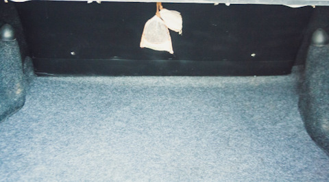

А пол всё равно не ровный.
Так а с чего ему быть ровным?Там газовый баллон стоит
Докатка от какой машины?
