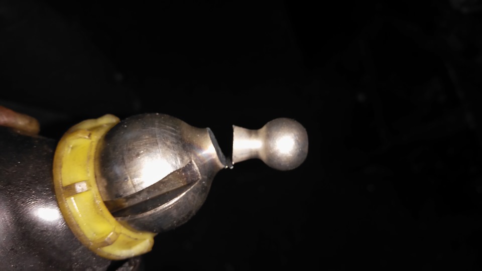

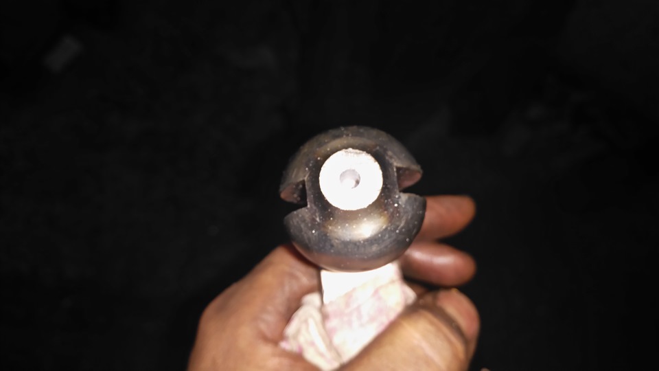

Первым делом что нужно сделать так это отрезать нижний шар от кулисы. Режем отрезным кругом толщиной 2.2мм
Так как длинна между центрами шаров составляет 30мм, то по моим расчетам нужно было добавить порядка 12-13мм. золотая середина так сказать
Все что я видел в продаже были либо от 18-20мм либо от 8-10мм длиньше стока. А это либо много, или мало.

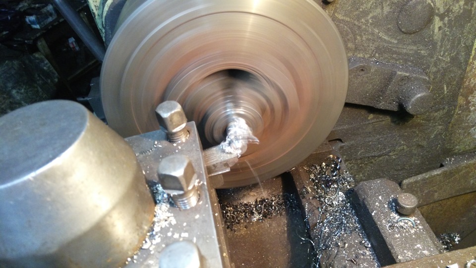

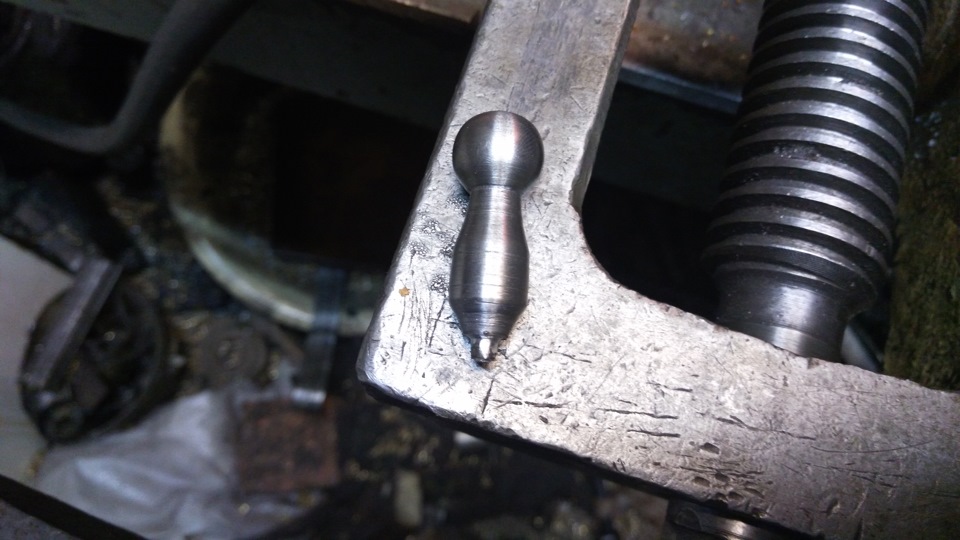

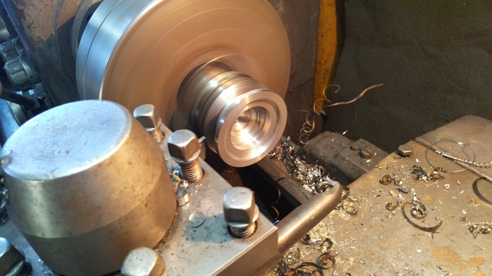

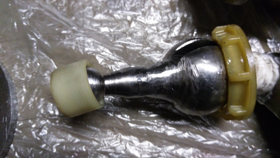

Дальше взял и выточил новый нижний шар с учетом того что будет длиньше на 13 мм.
Перед тем как варить в основном теле нужно просверлить центровочное отверстие в котором зацентруется нижняя тяга с шаром.
Дальше привариваем все это дело между собой и обтачиваем на наждаке.

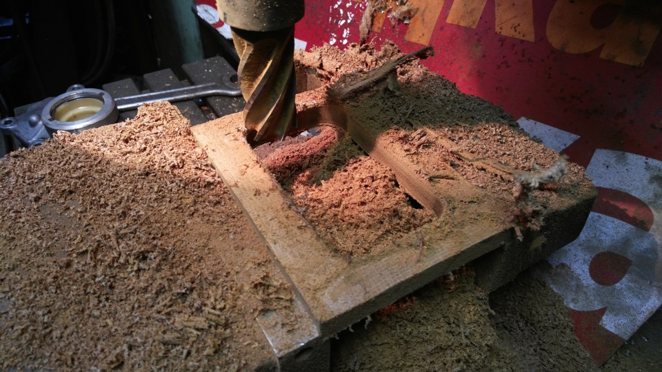

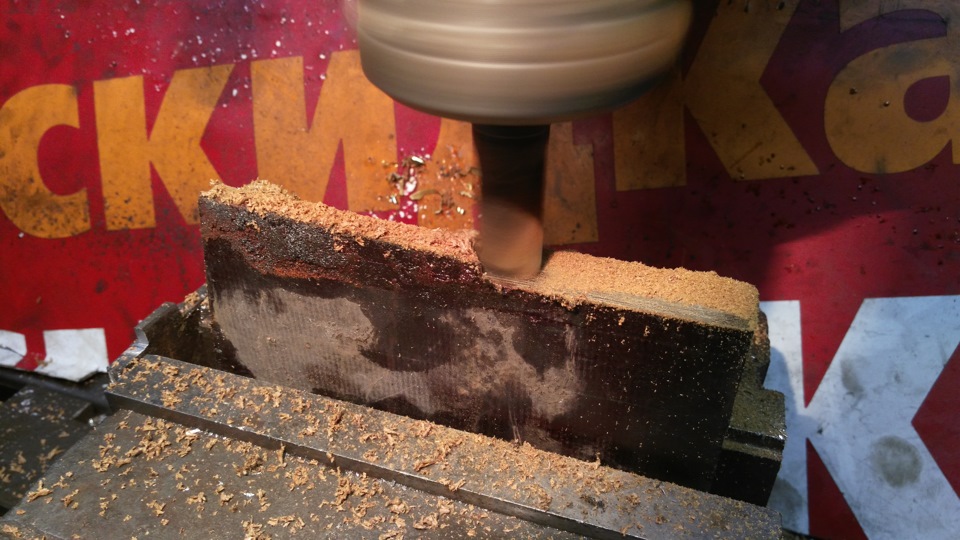

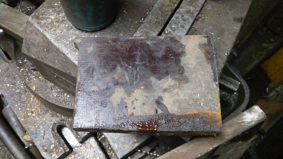

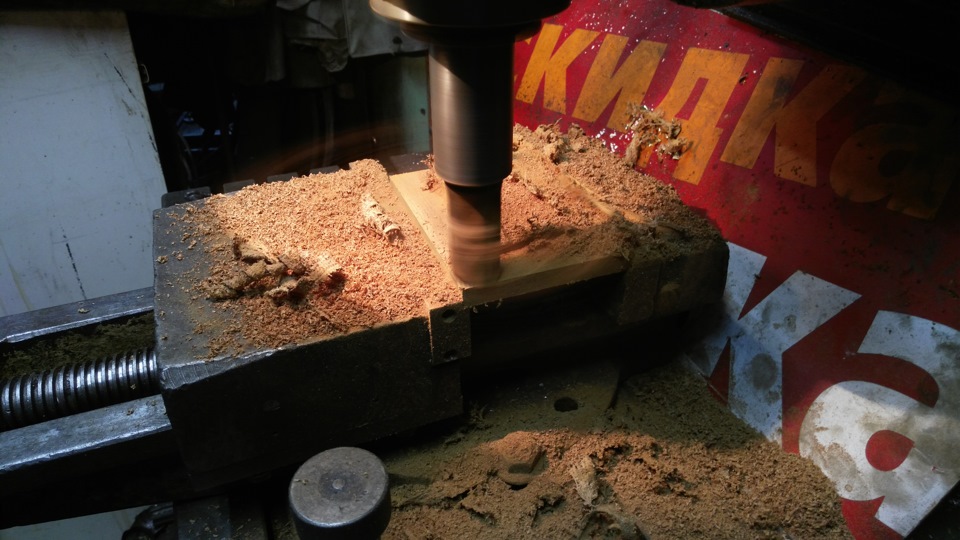

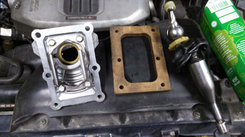

Взял лист текстолита и вырезал с него кусок прямоугольной формы для дальнейшего изготовления проставки под низ корпуса кулисы :)
Убив час на обработку этой дряни

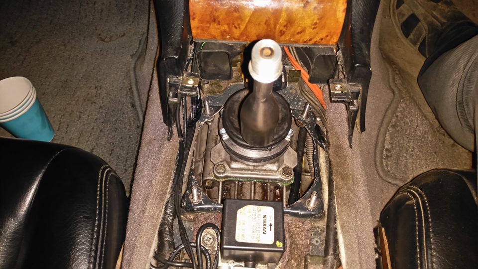

Поехал мерить.
Все подошло переключения стали намного четче и короче, но после того как начал поднимать коробку, корпусом начало упираться в средний тунель не дойдя примерно 5-7мм.
Пришлось бросить эту идею и делать другую конструкцию.

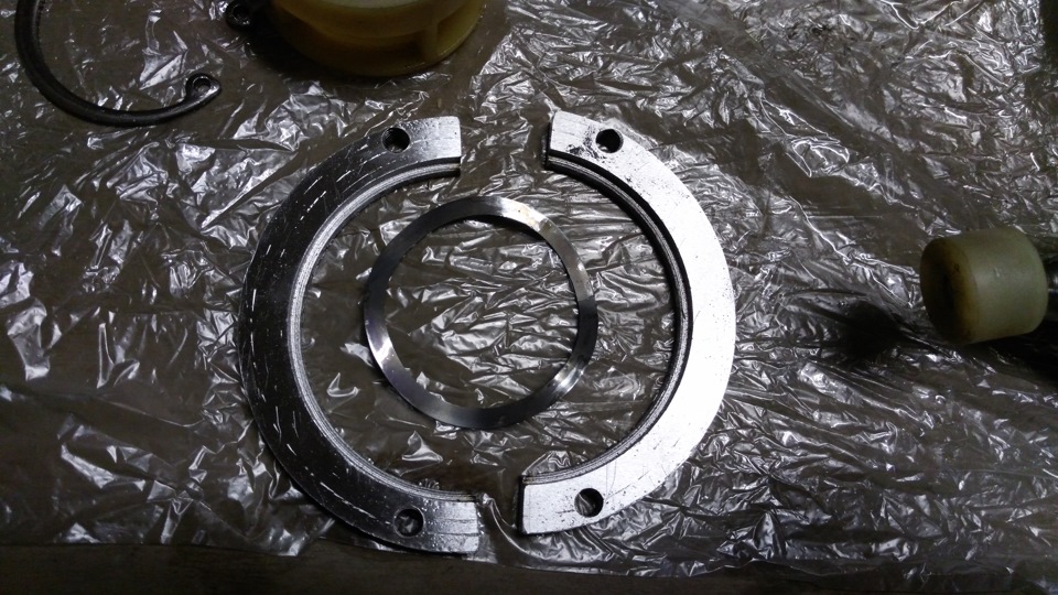

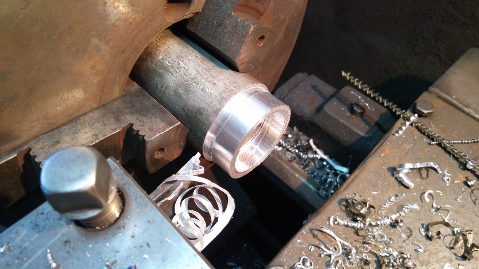

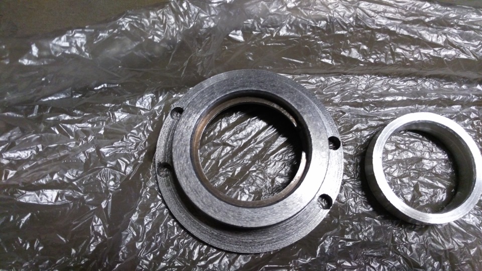

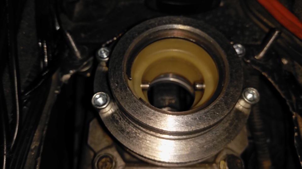

Первым делом нужно приподнять конструкцию, для этого точим 13мм проставочную шайбу на которую ляжет сфера для шара.
Дальше делаем саму крышку с учетом подъема рычага. И разрезные кольца для фиксации этой крышки.

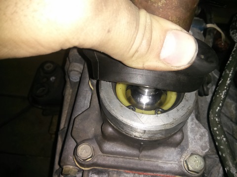

Ставим все на место и радуемся результату :)
Что хотелось бы отметить после установки так это ход рычага стал действительно короче примерно в 2 раза, стали более четко включаться 2я и 4я. Но в ту же очередь стали туже включения примерно в 2 раза :)) но этот недостаток компенсируется скоростью включения!

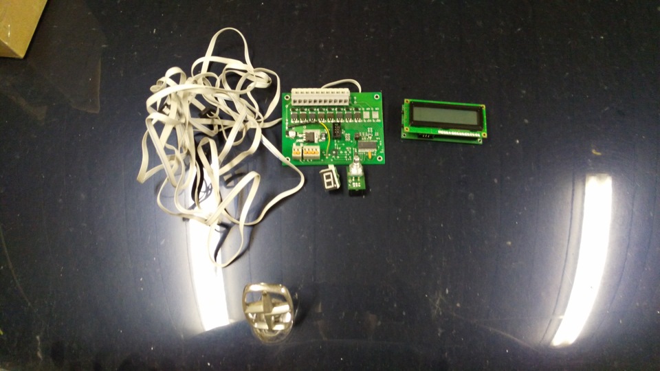

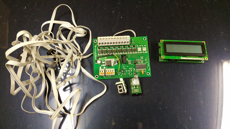

Так же хочу поделиться хорошей новостью, наконец то ко мне приехал контроллер пневмы с кучей крутых фич :)
Осталось купить датчики уровня и планировать установку данной приблуды. Теперь будет вааще все по феншую с пневмой :))))
