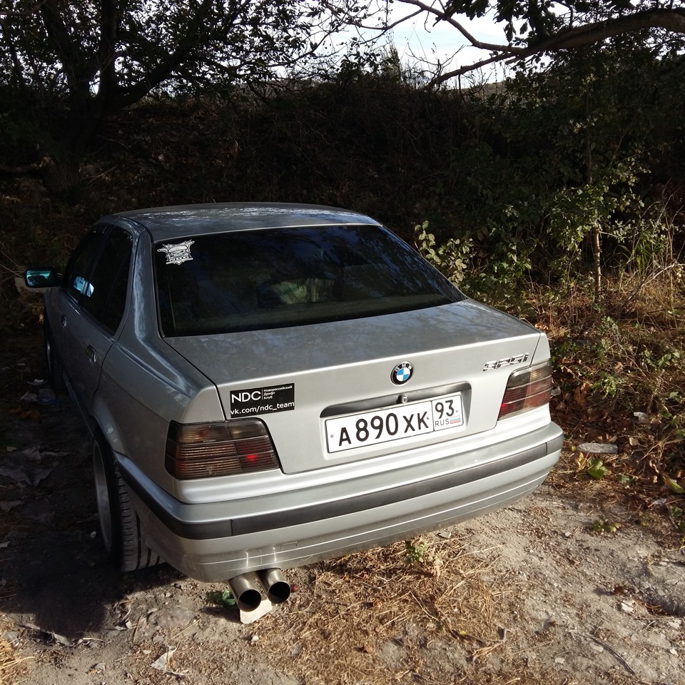

тест разгон Турбо bmw m50 b25 vanos Turbo =)
мотор bmw m50 b25 vanos пробег 270 000 км полный сток коробка автомат
итак спеки дуем турбиной турбина TD04L Subaru
через 51 впускную трубу и интеркуллер
выпускной коллектор и выпуск без резонатора и катализатора на 2*55мм
давление до 0.5 бара и это давление турбина выдает с 2500 об =)
в общем и целом получилось именно то что я хотел возросла тяга с 2500 до 4000 а там дальше работает ванос и мне его хватает.
это разгон без спорт режима на коробке позже выложу и со спорт режимом могу только сказать что он был около 7.2 до 100 км/ч

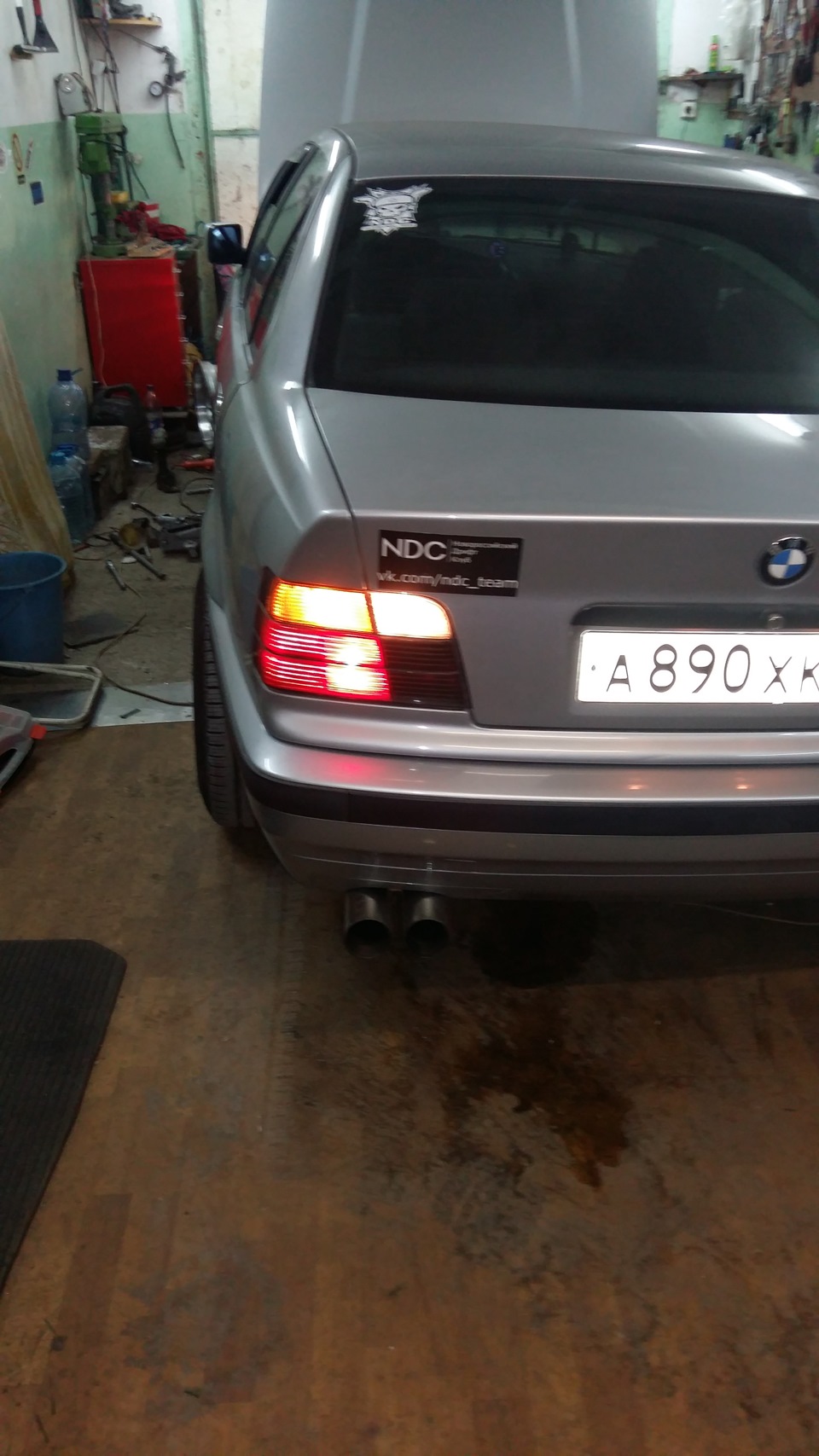

попутно установил новые фонари и очень доволен приобретением =)

Что-то не едет она на таком наддуве, у меня атмо 2.5 безванос едет меньше 7.
Видео сними с gps и сам все увидишь
ты имеешь ввиду что не выйдет из секунд?
8 сек заводское время
сниму видео, скину

0.4 бара что вы хотите она до 3000 ни едет не с турбой не без, а дальше всего лишь 220-230 не молодых кобыл так что результат хороший и нечего у тебя с ванусом нет
с турбиной с 2300 нрмально так вжимает
результат хороший никого не слушай никто ведь не учитывает что машине 20 лет и она мягко говоря не первой свежести а едет как новая 320-328
и коробка там не 8 ступка
=) да понимаешь изначально сомнения в моторе он нормально едет только при газ в пол и то только с 4000 хоть турбо дело поправило правда расход как не едь меньше 15л не бывает
ну расход это понятно воздуха больше-больше топлива это еще нормально 15
а м50 у него пик момента на 4200 они никогда с низов не ехали
ок теперь едут надо только тд04 прикрутить =))))
а там на какое давление расчитываешь?
сток, атмо М50В25 на 15 колесах, механика, редуктор 3,15 с блокмровкой вреия до 100 8,0 по рейслоджику. Где-то что-то н так если у тебя 7,2
я отчаянно ищу где что не так =)
7.3 сек в стоке! Пара 2.93 было
на автомате? видео есть?
да на автомате. Видос уже давно исчез!
значит я правельно грешу на ванос =)
Может быть!

сколько сил то будет? Ты фоткай нормально чтобы видеть что ты делаешь. Чтобы потом замутить тоже!
да столько трудимся в гараже что сил фоткать просто не остается =) дело не в силах хочу момент на низах чтобы удобно было боком на автомате ехать =) давление еще немного поднимим но это позже после того как до конца поставим и настроим январь
