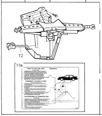

Был у меня пост про крепление домкрата. Вот, докупил оригинальный домкрат и положил на место. Смотрится это все так :

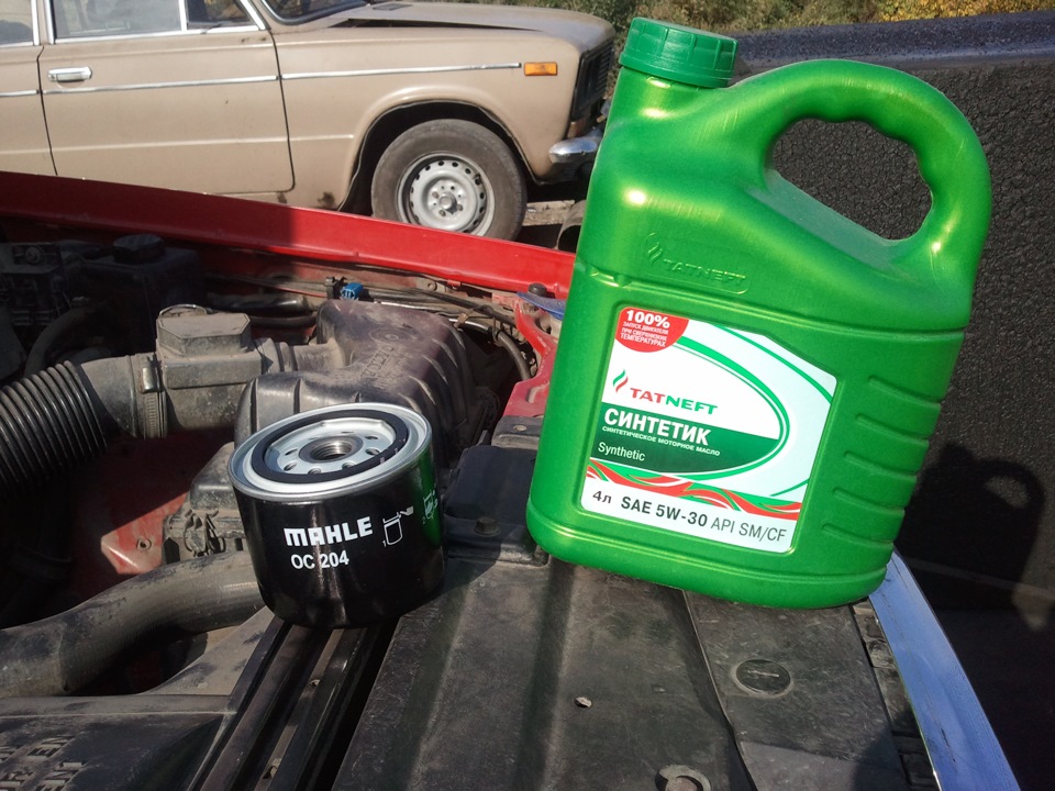

Ну и к зиме поменял масло — Татнефть Синтетик 5W30 A3/B4. Машинке понравилось.

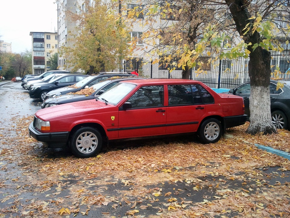

Осень, сыро и холодно, но как же иногда красиво . Поставив машину сразу понял о чем пел Александр Яковлевич .

Как же прекрасно смотрится красная 940-я на опавших осенних листьях…
Спасибо ! :)
а какая размерность резины на этих дисках?
Диски Orion 7J x 15", резина Bridgestone B250 195/65 R15

Все круто! Но два вопрос… только чур не смеяться))) 1.что за подогрев на ресничках? 2.почему у нас разное крепление домкратов и сами домкраты разные, хотя и тебя и у меня вроде как родные? (у меня твой домкрат был в штате на 850)
1. На машины для севера (моя вообще из Ханты-Мансийска) сама Вольво ставила подогрев охлаждайки. Обычный ТЭН в блок цилиндров (в одну из заглушек) на 220В. И розетку выводила наружу. Как правило (видел несколько фото) выводили на морду. У меня вот через ресничку. Вот ссыль я эту тему обсуждал, там подробней и с фото
svr.moscowvolvoclub.ru/fo…php?id=1051621&page=1#m44
2. Домкраты ставили разные на машины. Был ромб как у меня, и был этакий "однолаповый" который крепился большой пластмассовой гайкой. stinger давал фото — f-a.d-cd.net/a3b8c3u-960.jpg . На какие машины ставили какие домкраты — хз. Я думаю, что вторые ставили на более поздние машины .
Вот-вот, у меня именно такой домкрат и такое крепление как на фото Стингера)))
А на счет подогрева антифриза, вообще первый раз слышу, спасибо за ссылку, ознакомился, оч.интересно)
у меня на 97 году такой же как у стингера домкрат, но вот болт крепления утрачен ( домкрат, надо отметить очень удобный и достаточно надёжный ) кстати, у стингера не хватает фиксатора запаски
alex-bt
Домкрат ложится проушиной для ручки в левую сторону, ее только нужно провернуть что-бы стала вертикально, и для полного счастья не хватает ремешка которым все притягивается к пластиковому кронштейну.
Думаю это не глобально :), но на схеме самой Вольво проушина смотрит вправо (добавил вверху рисунок из каталога.). Про ремень в курсе, такой ремень у меня крепит … насос, вот тут : — b-a.d-cd.net/80abf78s-960.jpg :)) А еще хотелось бы фото или картинку куда крепить родной мешок для инструментов (когда будет ), на место моего насоса ?

Последнее время смотрю многие стали переходить на импортозамещающие масла))
Ну так то да :). До этого ездил на Валволине — MaxLife 5W40. Нравилось очень но потом оно пропало у дилера по вменяемой цене. Хотел лить Лукойл Люкс 5W40 — но подвернулось это.
Вот и я что то подумываю перейти на отечественное, но какое пока не знаю.Помню, что батя последние годы лил в жигули только Лукойл, движок был в идеале.
Лукойл хорошее масло и нам оно — самое то. НО! Я имею ввиду Лукойл ЛЮКС (синь или полусинь — не важно) 5W40. Т.е. из Лукойла надо брать именно ЛЮКС .Главное чтоб не подделка и не допускать перепробега. На синьке я бы катал тыщ 8, на полусиньке — 5-6. Оно и больше пройдет, но лучше перебдеть .:)
Вот и я думаю в сторону лук. люкса.
И правильно :). Кстати, если рассматривать внимательней, Лукойл Люкс 5W40 А3/В4 ПОЛУСИНТЕТИЧЕСКОЕ по пакету (присадкам) даже интересней синьки (синтетического) будет. Собственно и там и там в базе кряк (гидрокрекинг), просто в полусиньке больше минерального масла. Поэтому на нем нужно просто (для страховки) катать интервалы поменьше и все будет ок !
