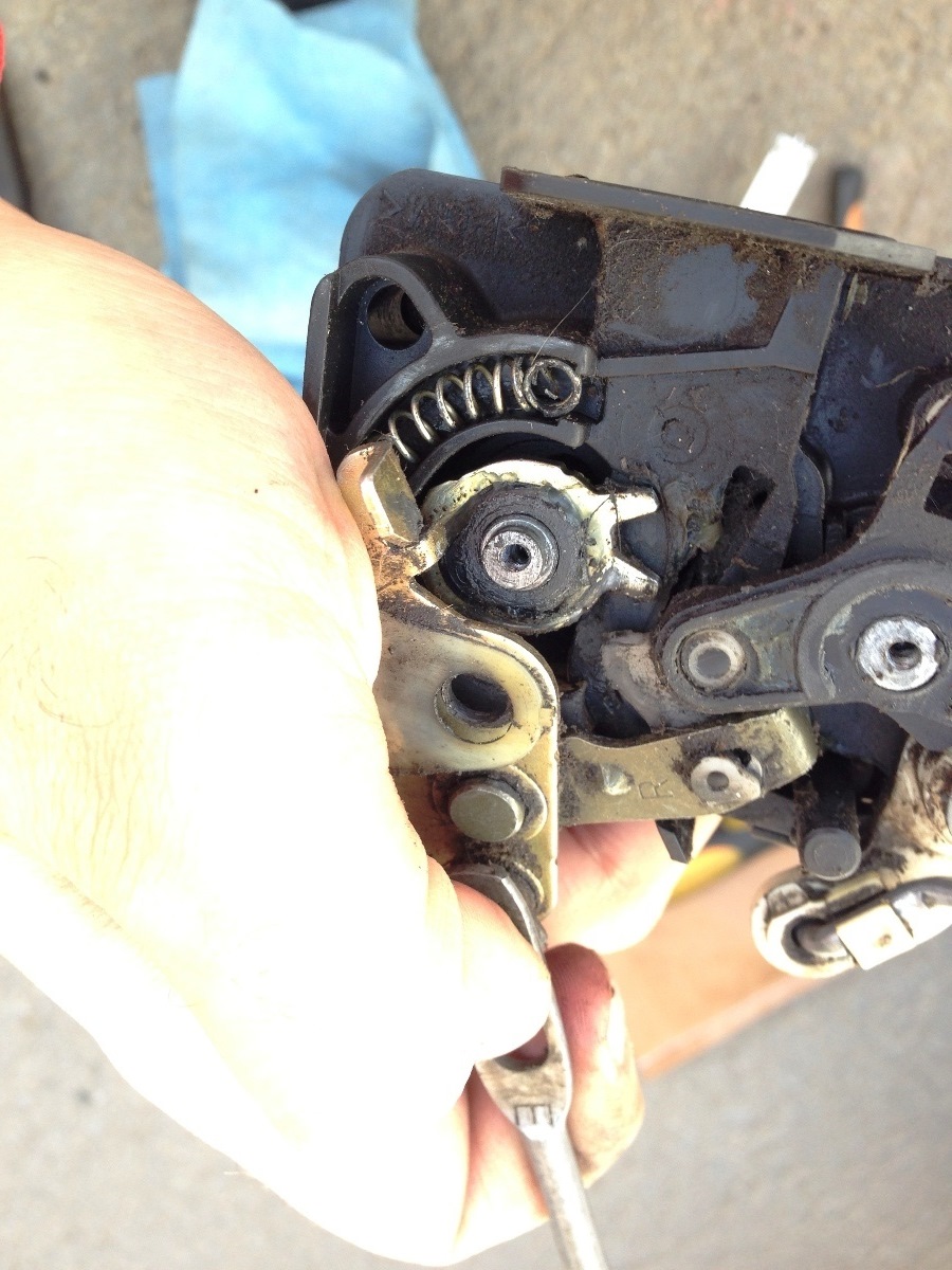

Многие фамилеводы наверное сталкивались с поломкой замка водительской двери. Я вот почти год ездил открывая дверь одновременно с нажатием "открыть" на сиге. ибо иначе поплавок цз сразу же обратно уйдет. и изнутри нельзя было закрываться, потому как потом не откроешься.
такая вот конструкция обнаруживается после снятия желтой крышки. пружинка как мы видим сломана
целесообразнее наверное было бы поехать подобрать такую же пружинку, но чет лень))
вот итоговая конструкция
в итоге все работает и будет работать пока эта пружинка не лопнет.
и да, со снятием замка тоже пришлось помудохаться, обычной отверткой шлиц вальцуется, юзайте ударную)

такая же бяда… Только у меня замок левый какой-то стоит, универсальный что ли. На одной задней двери тоже такой стоял, его поменял, теперь и на водительской надо.
