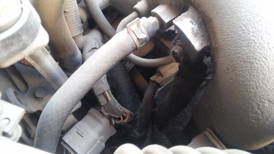

Заметил, что вот здесь постоянно свежее масло, спросил у ребят на сервисе — сказали датчик распредвала давит, есть такая болячка:
Через датчик масло попадает в кабель и уходит дальше в другие кабели — получается вот такой хаос.
Стоимость датчика = 3400, работа = 500.
В поведении автомобиля ничего не поменялось, но на душе гораздо спокойней :)

хз, но после замены датчика всё норм
так может кольцо поменять и всё, у меня такая же кака.
попробуй, расскажешь)
попробую кольцо подобрать, подобраться легко?
я замену делал на сервисе, руками сервисмена — со стороны легко))
ты парень толковый, руки прямые, разберешься на раз-два)
привет, сегодня снял датчик поменял резинку, в разъеме было масло так что давит через контакты.все промыл протер буду следить.
привет.резинку легко подобрал ?
на авторынке, в рти.
Привет, Не вспомнишь уже, давило масло после замены резинки?
Меньше, но сопливит.надо колбу обжать.
так может давил через кольцо?
правее и ниже дросселя, прямо под впускным коллектором, лучше снять кожух (который от воздушного фильтра), тогда его увидишь) Но пока масло давить не начал, даже не заморачивайся)
Так и не понял где он) под дроселем?
