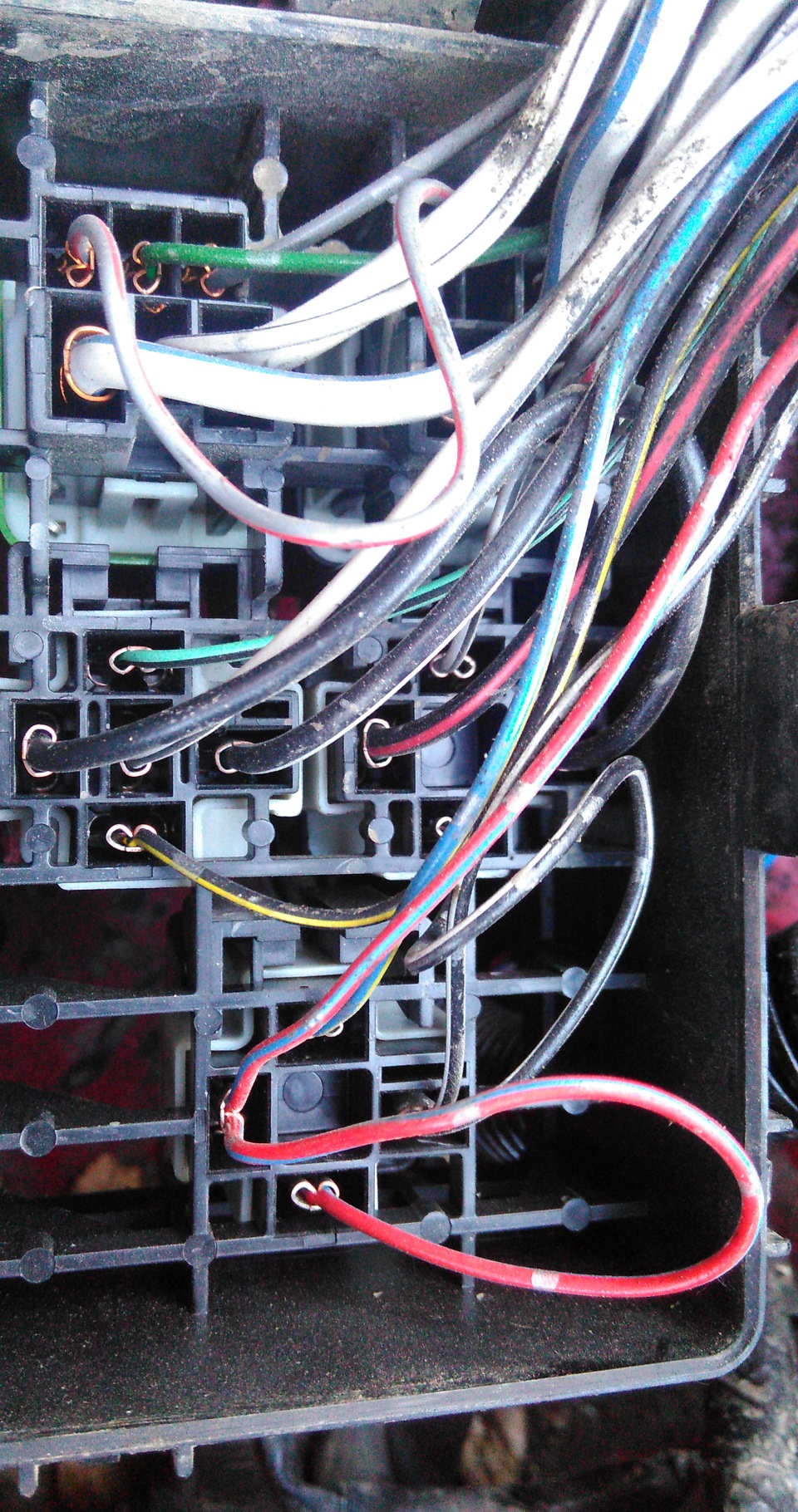

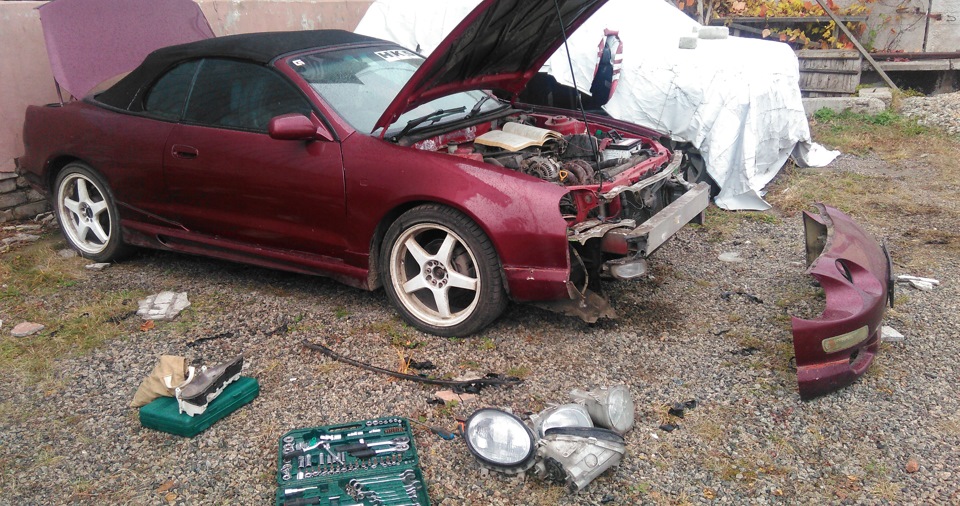

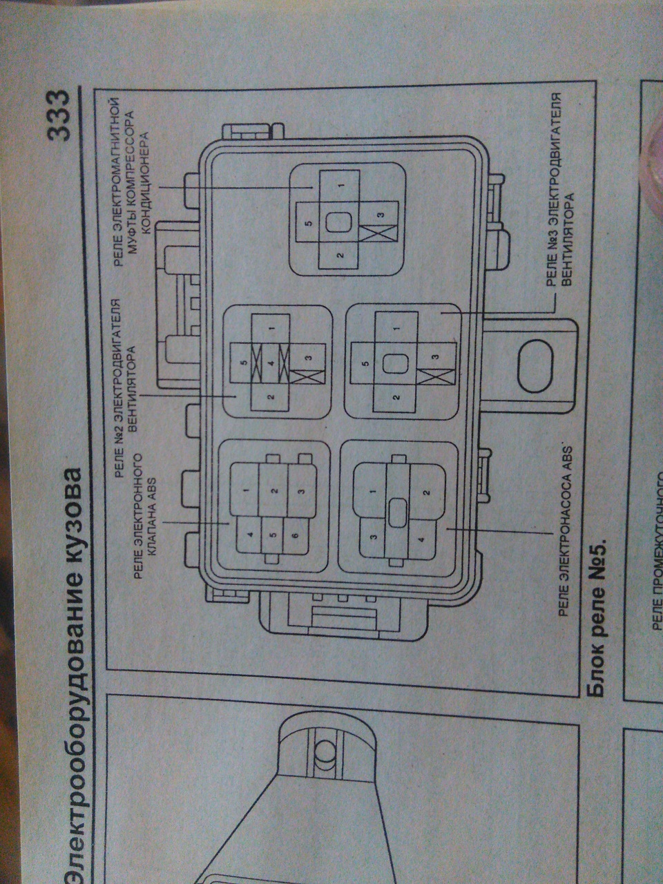

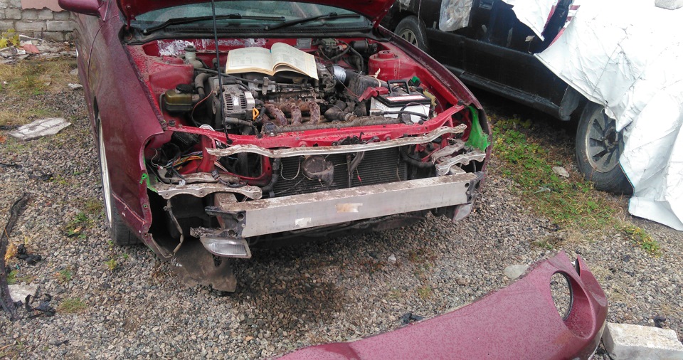

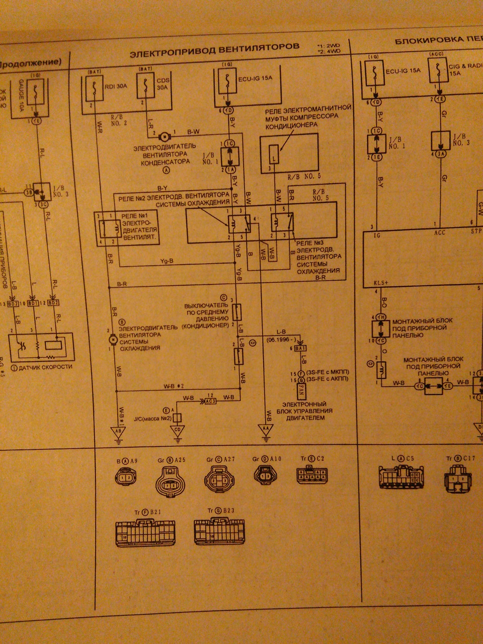

Итак, тёплый сезон закончен, машине пора на зимовку. Но пока погода позволяет решил разобраться с одной насущей проблемой. Как только поворачивают ключ (включают зажигание) у меня начинают "мослать" карлсоны. И крутиться они будут до тех пор, пока не выключишь зажигание или не отключишь питание вентиляторов. Испробовал разные варианты: вытаскивал все возможные реле, которые отвечают за систему вентиляции и кондиционирования; отключас и перемыкал датчик включения вентиляторов по температуре ОЖ. Проблему не нашёл. Спрашивал советов у ВСНХ знакомых и селико-братьев и сестёр. Тот же результат. Решил снять всю косу и найти откуда они питаются.
Может есть у вас какие-нибудь предложения?

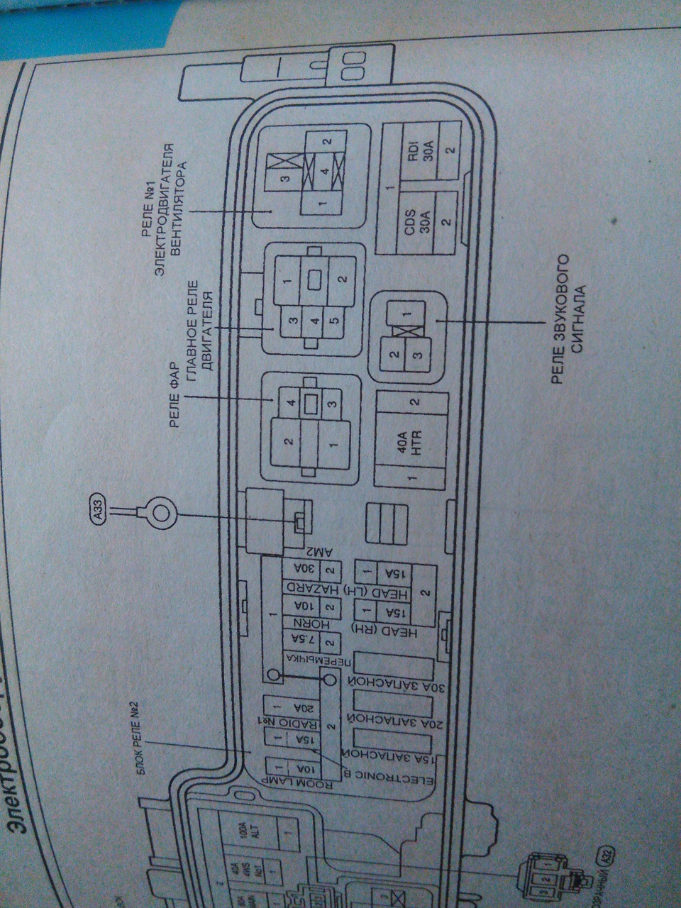

Привет, а у вас нет схемы электрооборудования по салону ? А то у меня была проблема не горели лампочки в двери (так как не было плюса) я сделал это теперь лампочки горят, но переспала играть музыка с право стороны. Сам не могу понять в какую фишку идут провода от колонки :(
Книга есть. Могу отправить на мыло.
Если не сложно отправь пожалуйста:) temka.korotkov@mail.ru
