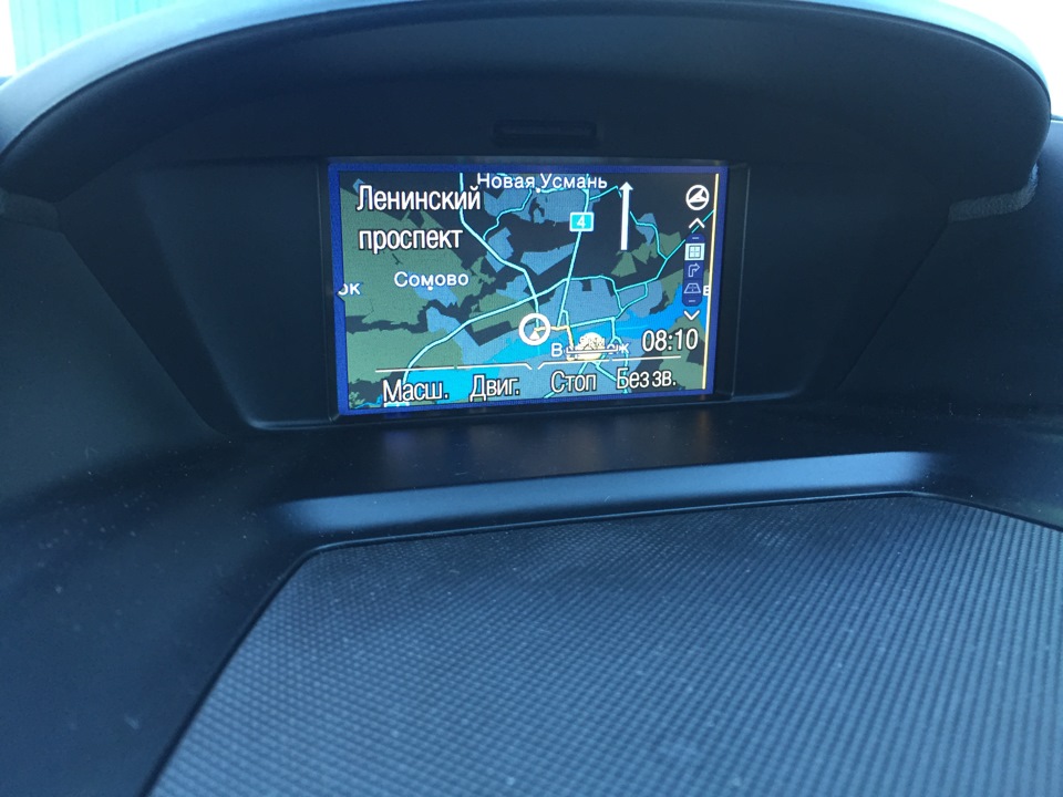

После установки пятидюймового дисплея, решил для себя, что обязательно сделаю камеру заднего вида (все готово для установки, надо время) и навигацию…
Под навигацию была заказана у кЕтайцев самая простая антенка GPS за 500 руб и куплена SD card c самой программой.
Антену установил сразу как получил, пропала на экране надпись NO GPS… Настроил часы, теперь они синхронизируются по спутнику))))
Пришла карта с программой и тут меня ждало разочарование… Сам себя, наверное, загнал в тупик… Напомню, у меня установлена панель кнопок РП1 и голова РП32 для ЮСБ, без дополнительных кнопок (те что управляют экранными кнопочками)… Без этих кнопок навигация не то что запускаться, а даже устанавливаться отказывалась… Не мог я нажать кнопочку для загрузки на экране!
Начались длительные поиски панели с кнопками. Дело вкуса, но я не понимаю премиальные панели сони с глянцевой поверхностью и малюсенькими кнопочками (при всем этом они еще и дороже), поэтому сразу искал кнопки от рп3, но был морально готов к кнопкам рп18 . Спустя почти полтора месяца после покупки карты памяти с навигацией (все это время она ездила в бардачке и ждала своего часа), решено было приобрести комплект для организации SYNC. В него входили — панель кнопок рп3, экран рп3 (совершенно не нужная для меня деталь, которая была продана сразу, через пару дней), блок СИНК, кнопка в руль с "говорящей головой" и микрофон… Установка СИНК еще впереди, а это значит что скоро выйдет на продажу голова РП32 — единственный способ недорогой организации USB в комплектации ТРЕНД

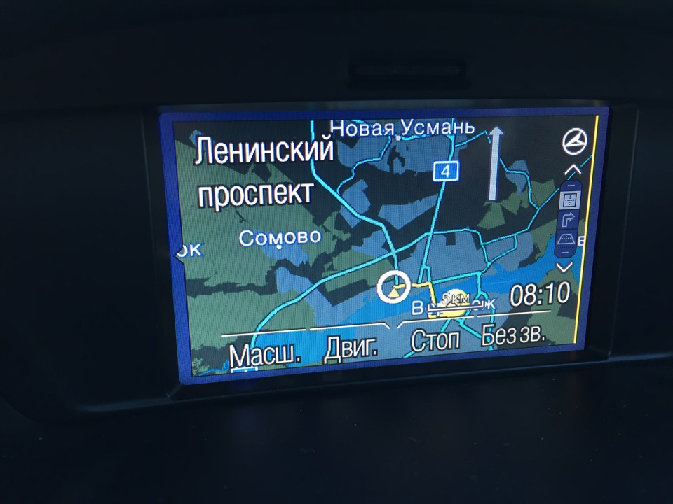

Итак, кнопочки установлены, программа инсталлирована…Все работает)
Первые впечатления от навигации — работает, впринципе, неплохо… после навитела — конечно не удобна, нет зданий с номерацией, дороги открытые в Воронеже в 2015 году, к сожалению, не знает(((((
Был приятно удивлен, что в моем случае, голосовые оповещения навигации работают без каких-либо дополнительных доработок… никакие дополнительные провода от экрана до головы не тянул, подсказывает в колонки, громкость голоса и голоса относительно звучащей музыки регулируются…
В целом, проделанной работой доволен)))
Если у кого возникнут какие вопросы — задавайте, что знаю — расскажу)

Алексей подскажи пожалуйста почему нет звука в навигации? Сегодня поменял монитор на 5" и поставил антенну с картами. Все показывает а звуковых подсказок нет. Что надо делать?
Нужно тянуть два проводочка для звука от экрана к голове! Мне повезло, у меня эти проводки были… Встречал инфу что на машинах 15 года у всех есть
