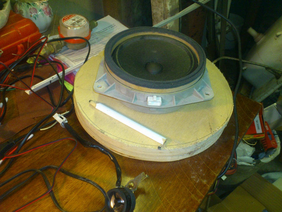

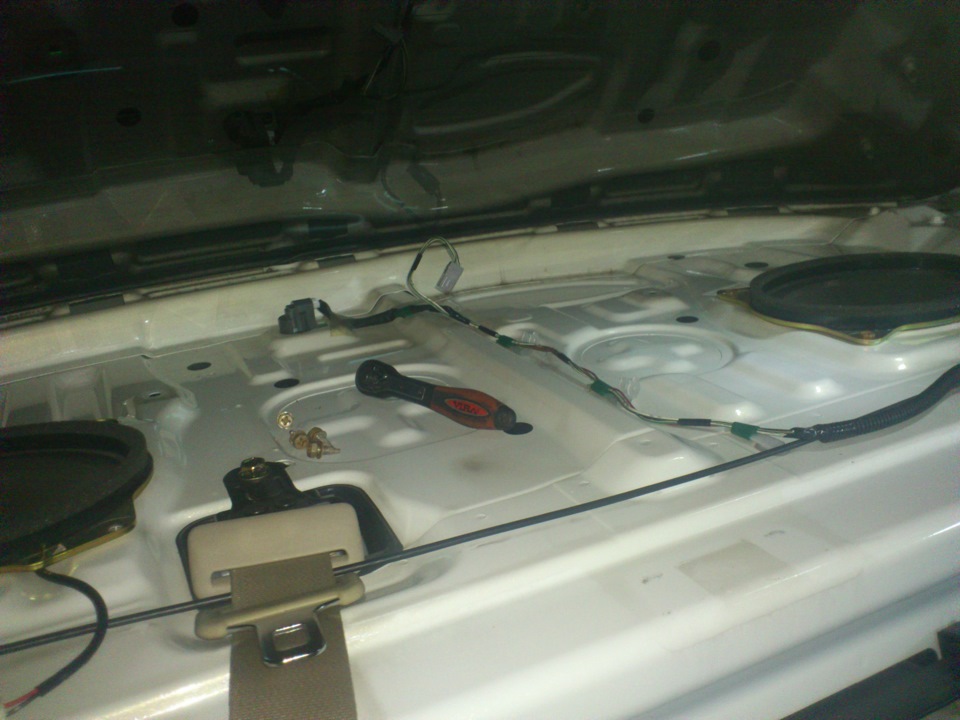

Зад заменил просто. Разобрал: подушка сиденья, потом болты спинки и спинку вверх, не забыв открутить крепления ремней безопасности, затем две обшивки стоек, а в финале полку на себя и все. Динамики держатся на 4х саморезах. Их использовал как шаблоны для изготовления проставок под новые колонки. Проставка толщиной около 1 см сделал из ламината (не думал, что из него что-то получится сделать). Собрал всё в обратной последовательности. Забыл сфотографировать результат.

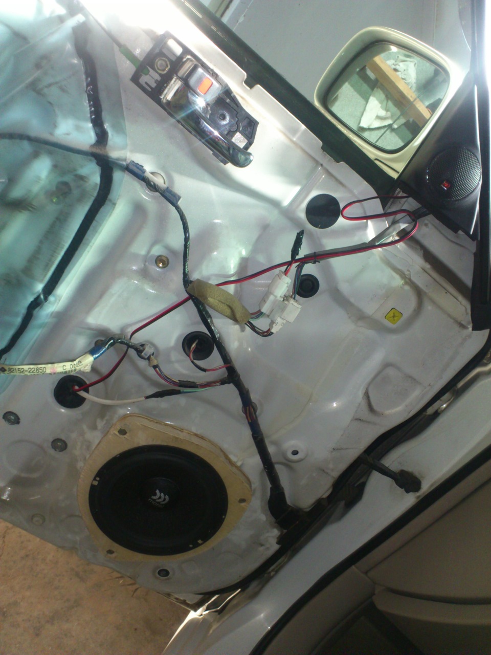

С передом было веселее и дольше. Разбирал долго, но еще дольше высверливал штатные динамики и остатки клепок, которыми они держатся. Проставки делал также как и для задних динамиков, но толще и из фанеры ~2см. Под твитеры использовал штатные треугольники зеркал, на фото видно. Пригодился набор креплений из комплекта поставки динамиков и термоклеевой пистолет. Кроссовер пришлось крепить изнутри двери – на предпоследней фото слева от динамика две головки на 10. Проставки под динамики притянул к дверям тремя болтами на 10 через слой двустороннего 3М скотча + 8 саморезов, которыми крепятся динамики к проставкам.
Подключение выполнено пока к голове. В планах усилитель. Расплюсовка динамиков взята со схемы электрооборудования (на фото контакт передних динамиков, плюс «1», минус «2»). Передние динамики не работают без штатных твитеров, так как в проводке штатного твитера есть «мост», питающий отрезок проводки на динамик. Пришлось срезать фишки и заизолировать.

Привет. подскажи пожалуйста, штатный пластик с пищалок встал без проблем или колхозить пришлось?
Я вырезал родные сетки, убрал родные пищалки. В треугольники с помощью термопистолета вклеил пищалки морел в своих мини-корпусах, влезло все аккурат по месту
т.е. штатная фишка на динамики так и осталась висеть, просто помимо штатной проводки прокинул новые провода от ГУ к динамикам?
не совсем, когда ставил эти динамики, кроссоверы повесил на родную проводку (фишки срезал и с динамиками родными убрал на хранение), а от них новые провода на твит и мид.
В случае если подцеплять динамики без кроссоверов, придется тянуть новый провод? Иначе никак?
Нет, определись с + и — и подключай к колонкам. Новые провода только, если усилитель стоит
