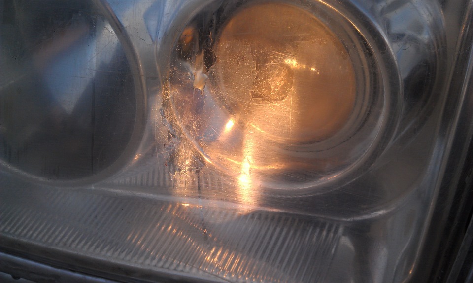

Вот, у меня спрашивали, почему левая фара светит (назовем это так :) ) хуже правой.
Вот такое с ней:
Полировал уже дважды, последний раз пару лет назад.
Интересно, что будет, если пластик с пастой ГОИ полирнуть.

Пластик нормально белой пастой для полировки кузова, правда вначале 400-1000-1500-2000 шкурками с водой.
Ну… Чем было, тем и полировал. Можно вообще, зубной пастой (или, лучше, порошком).
Отполировать, получиться должно если дрелью оборотов минимум чтобы не сжечь.
Так и думаю сделать. Для пробы, полирну в уголке.
А чего там пробовать, бери пасту обороты на минимум и потихоньку, почаще палец с курка снимаешь и пойдет дело))
Ага. :)

ну фары есть это тоже хорошо)) тогда обычная полировка.
Ну да. Просто подумалось, может "тряпочка, дрель и паста ГОИ"?
по поводу ГОИ ни чего сказать не могу (знаю что метал ею полируют) а вот обычная полироль для кузова типа черепашки какой вполне сгодится, можно и без дрели тряпочкой усердно постаратся

А после полировки лаком защитным покрывал?
Не. Я не сам полировал.
Ну, так полирни…))) Это же не сложно… И сверху вот этой штукой www.pylsar.ru/product/lak…nosti-10-ml-2-komponenta/ У меня уже два года держится.

да только полировка поможет. может потом клеить плёнку? как думаешь?
Именно ее и думаю .
Два раза уже полировал. Скоро дырка будет.
Может вырезать "дырку" по пучку света и пластиком заклеить. :)
Там еще и отражатель, скорее всего помирает.
дырку по-моему не вариант, а интересно стекло есть на наши фары?
Почему не вариант?! Я знакомому присоветовал, он сделал — доволен. :)
А про "стекло" не знаю.

а если банально не ломать голову купить новые фары
Это и вправду — банально. Тогда уж сразу — новый автомобиль! :) :) :).
Денег за них чего-то хотят много. И не "побарахтавшись", сразу сдаваться… Нет уж! :)
А так да, фары новые. Хеллу к примеру, модули линзованые.
тоды разбери проверь отражатель по ходу он умирает как ты и писал
Холодно.

как ты с этим ездишь? Полирни еще раз
Надо. Но у меня Доп БС+ДС есть. :)
